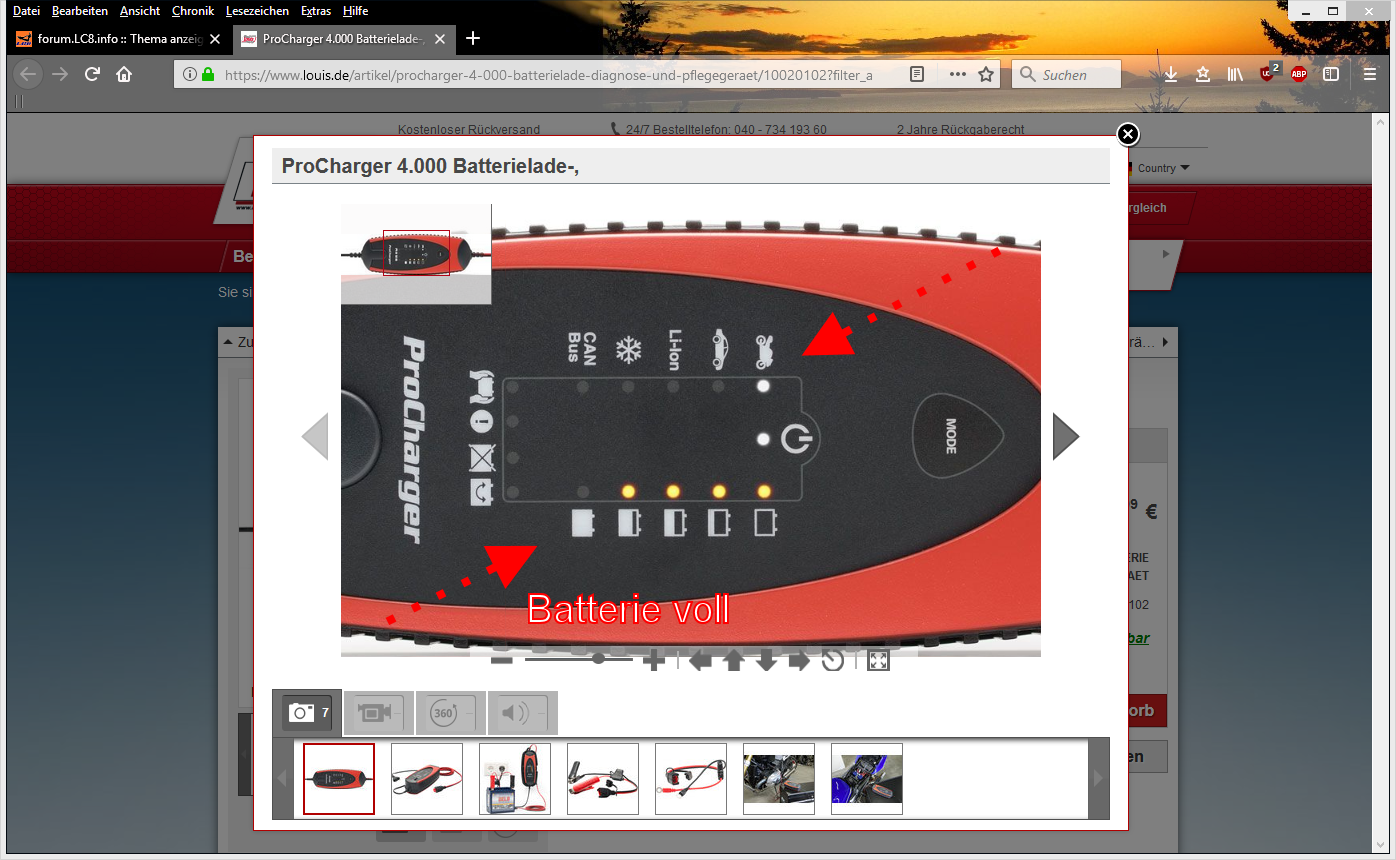

Am Ladegeraet kann ich unterschiedliche Modi waehlen.
Wenn ich das Geraet auf Motorrad stelle, blinkt das Laempchen fuer die Entsulftatierung.
Wenn ich auf CAN umstelle erhalte ich das Laempchen fuer Batterie voll geladen.
wacko Question

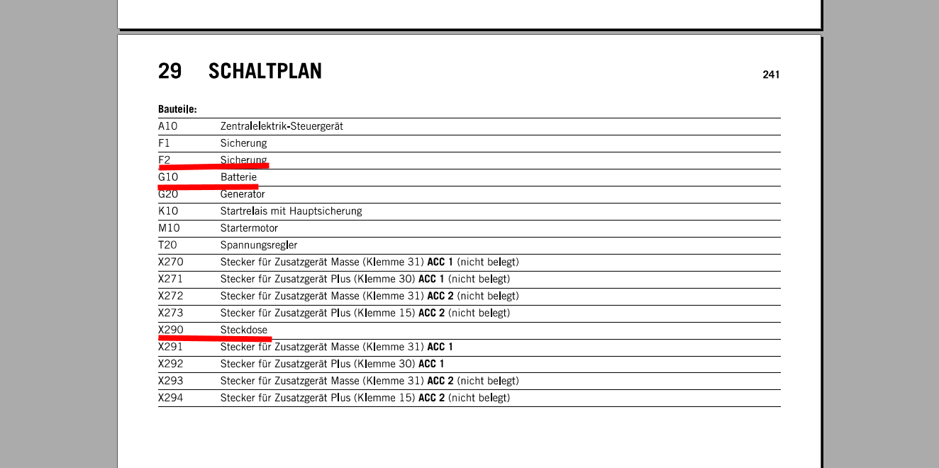

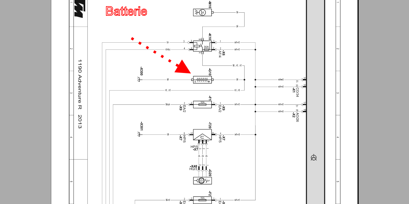

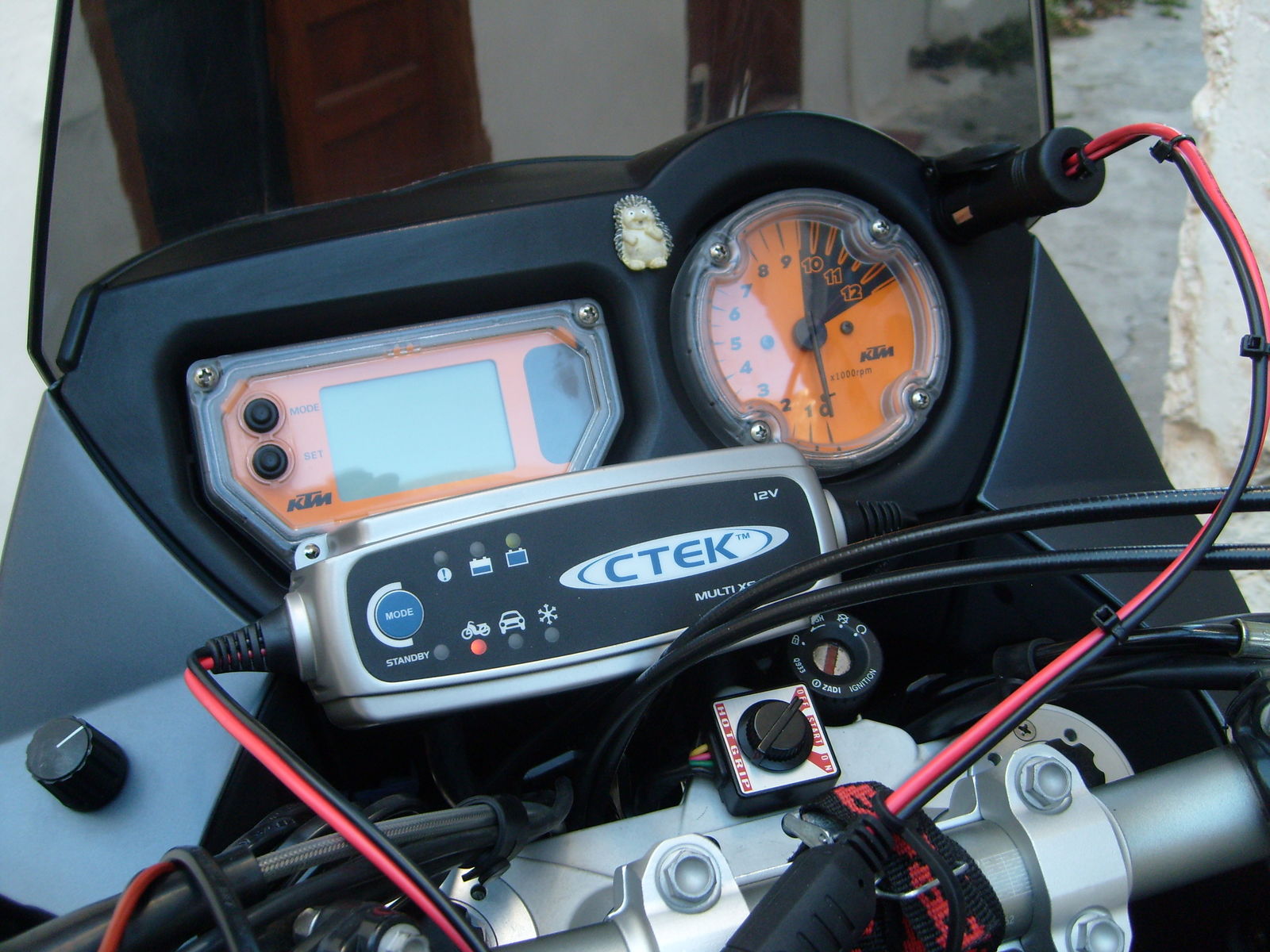

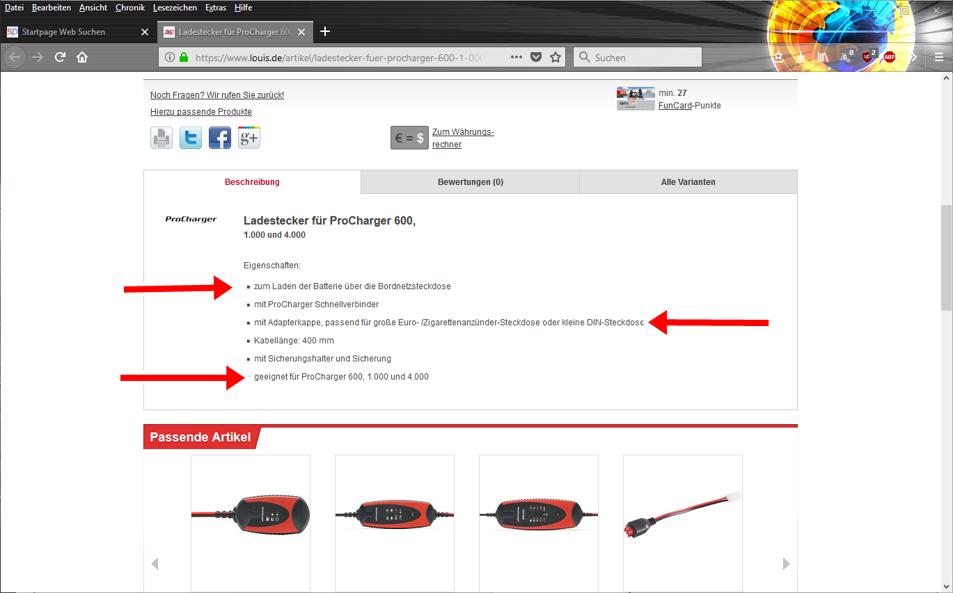

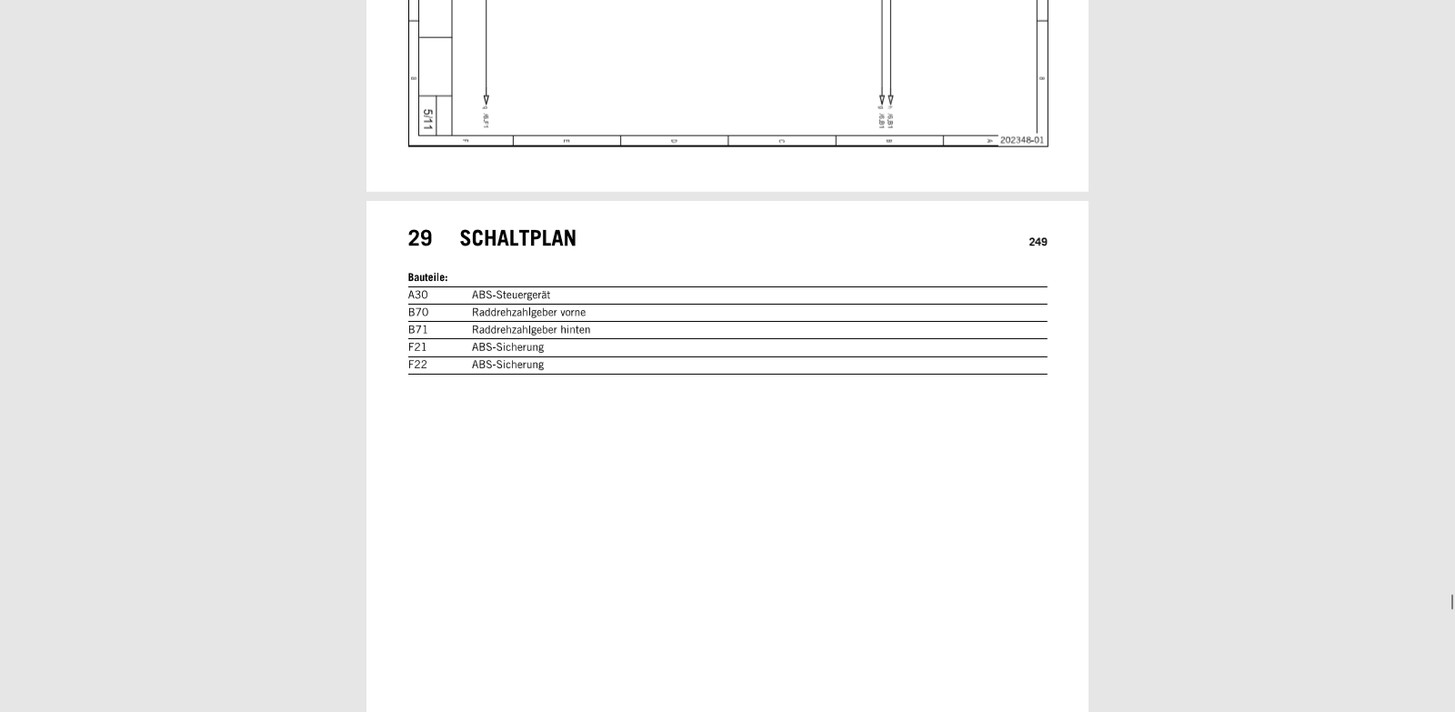

BeitragVerfasst am : So, 19. Nov 2017, 13:33    Titel: Antworten mit Zitat
Nur eine normale Ladefunktion ist nötig (möglicherweise bei BMW mit CAN Funktion..das weiß ich nicht).....mit Entsulfatisierung/ Lade-Erhaltungs-Funktion (das Blinken der Entsulfatisierung müßte aber wieder ausgehen......sollte nur ab und an blinken, wenn entsulfatisiert wird.....das sollte kein Dauerzustand sein, denke ich mal. Ansonsten Batterie ist voll geladen Anzeige......)! Wie geschrieben, die Steckdose hat eine direkte Verbindung zur Batterie, ohne die Elektronik zu "berühren". Siehe Schaltplan....

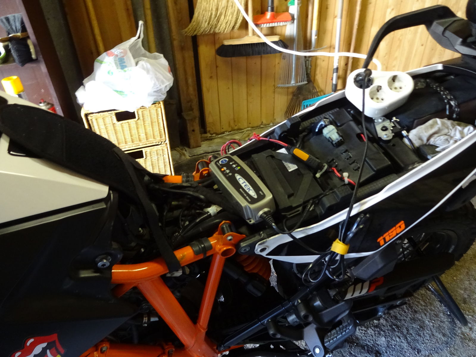

Möge jeder selber entscheiden......ich habe auch die drei 990iger, die ich hatte über die Bordsteckdose (immer!) geladen.....nix auffälliges!
2018-03-18 19_43_42-Ladestecker für ProCharger 600, 1.000 und 4.000 kaufen _ Louis Motorrad.png
 Dateigröße:  211.76 KB
 Angeschaut:  5352 mal

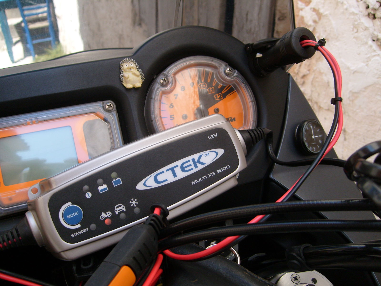

BeitragVerfasst am : So, 18. März 2018, 21:23    Titel: Antworten mit Zitat
kretabiker @ So, 18. März 2018, 19:49 hat folgendes geschrieben:

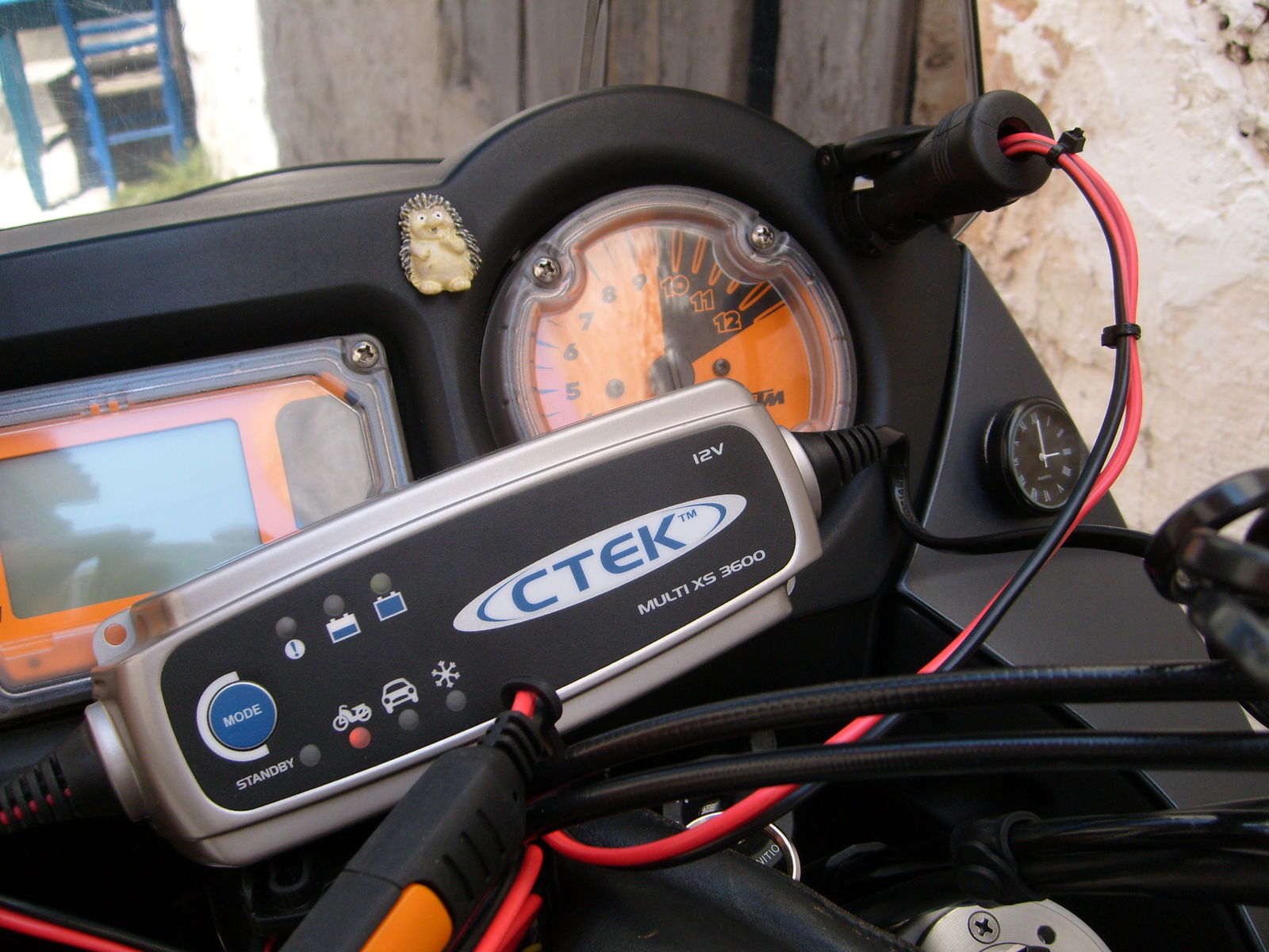

Natürlich lade ich auch meine 1190iger über die Steckdose (oder direkt an der Batterie..was das gleiche ist wie an der Steckdose!) und zwar mit diesem Ladegerät (kann ich empfehlen!), siehe Link, da mein CTEK gestorben ist, nach vielen Jahren treuen Dienst am Mopped.......

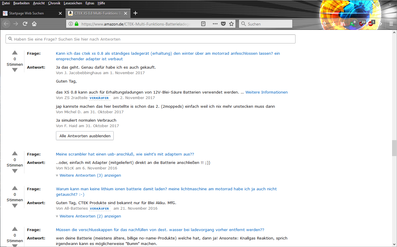

https://www.amazon.de/NOCO-Genius-G1100-1-1A-Ladeg ....... orrad+ladeger%C3%A4t
 Dateigröße:  304.46 KB
 Angeschaut:  5277 mal

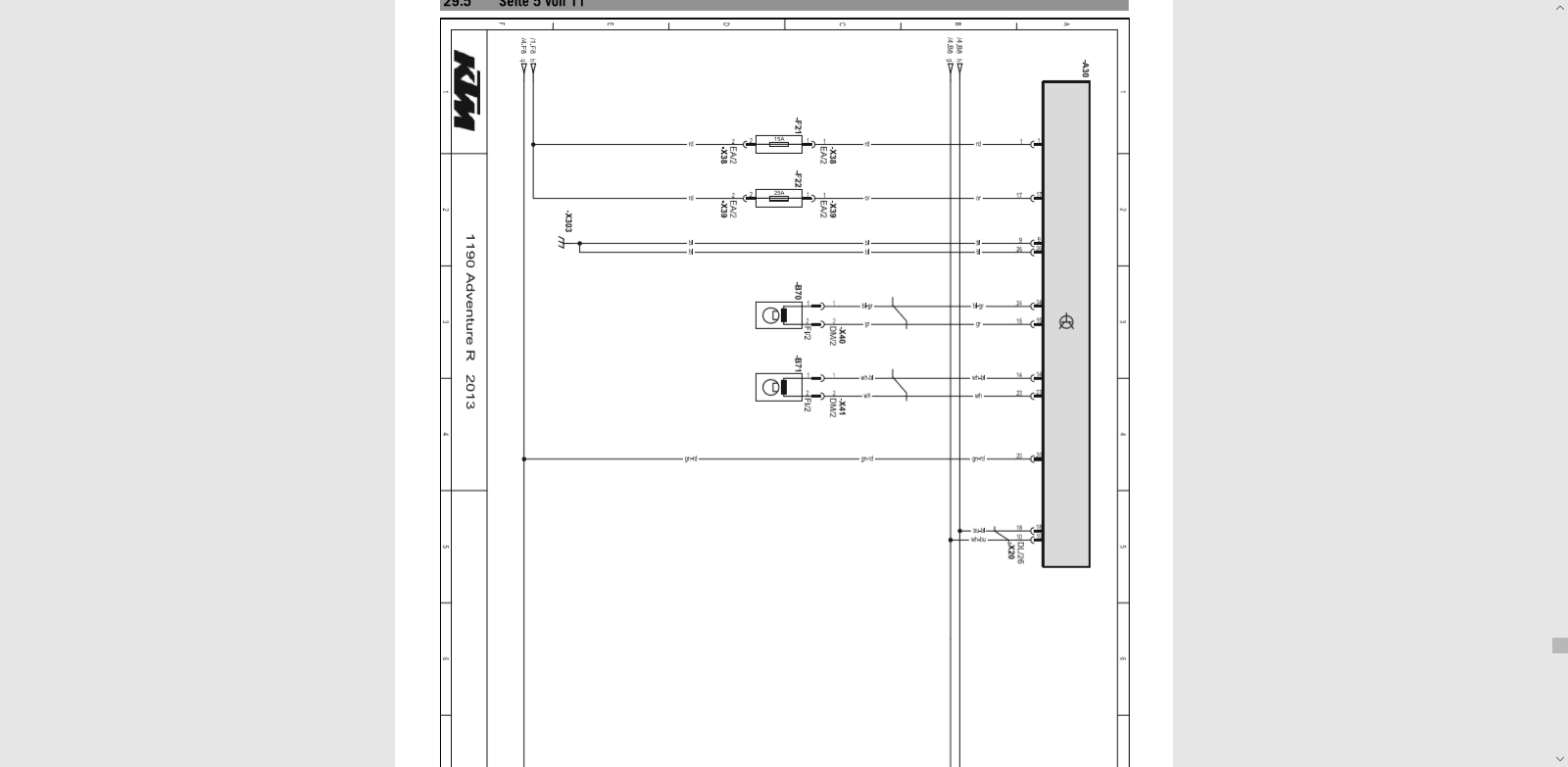

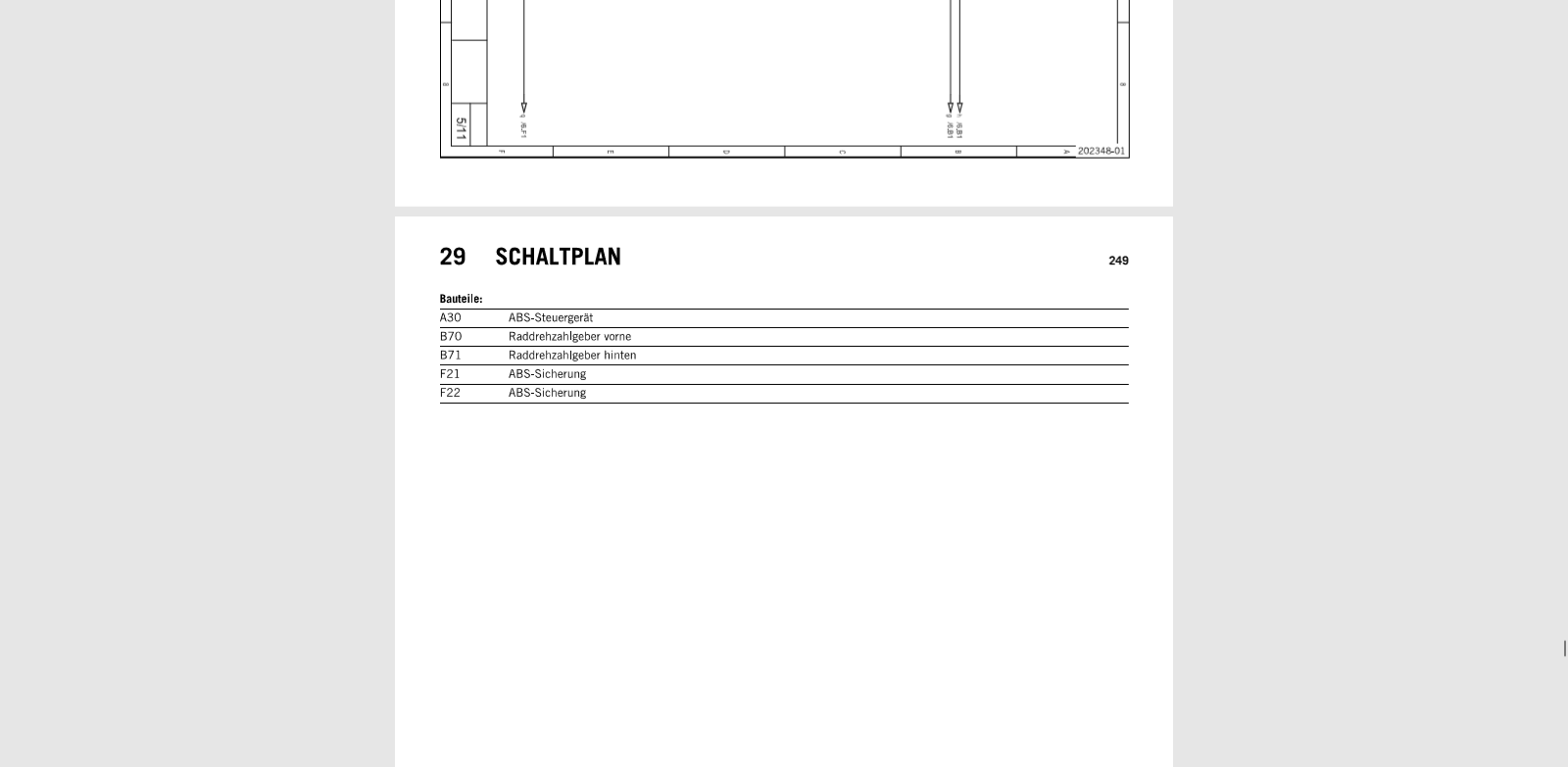

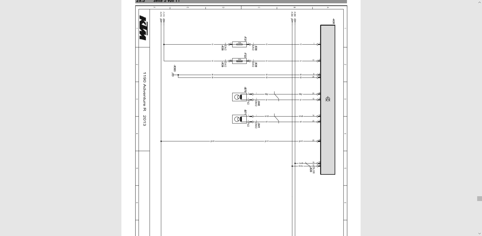

BeitragVerfasst am : So, 18. März 2018, 22:39    Titel: Antworten mit Zitat
Ist der Regler denn auf, wenn keine ausreichende, oder überhaupt keine Drehzahl der Lichtmaschine vorhanden ist? Untere Drehzahlen Stromverbrauch doch direkt von der Batterie.....? Dioden? Sperrung Richtung Batterieladung?

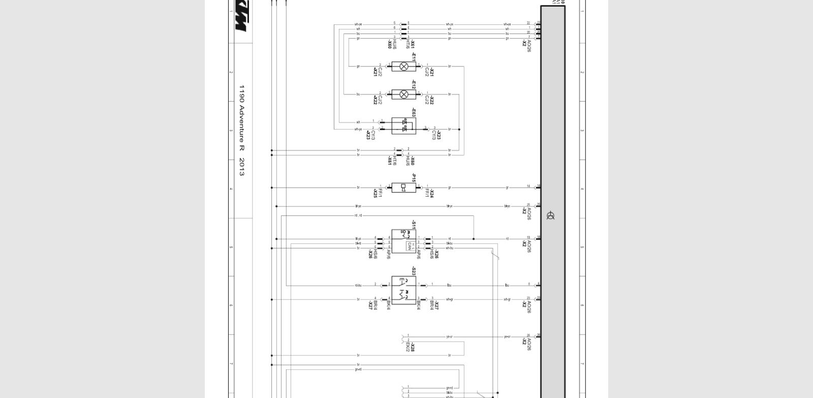

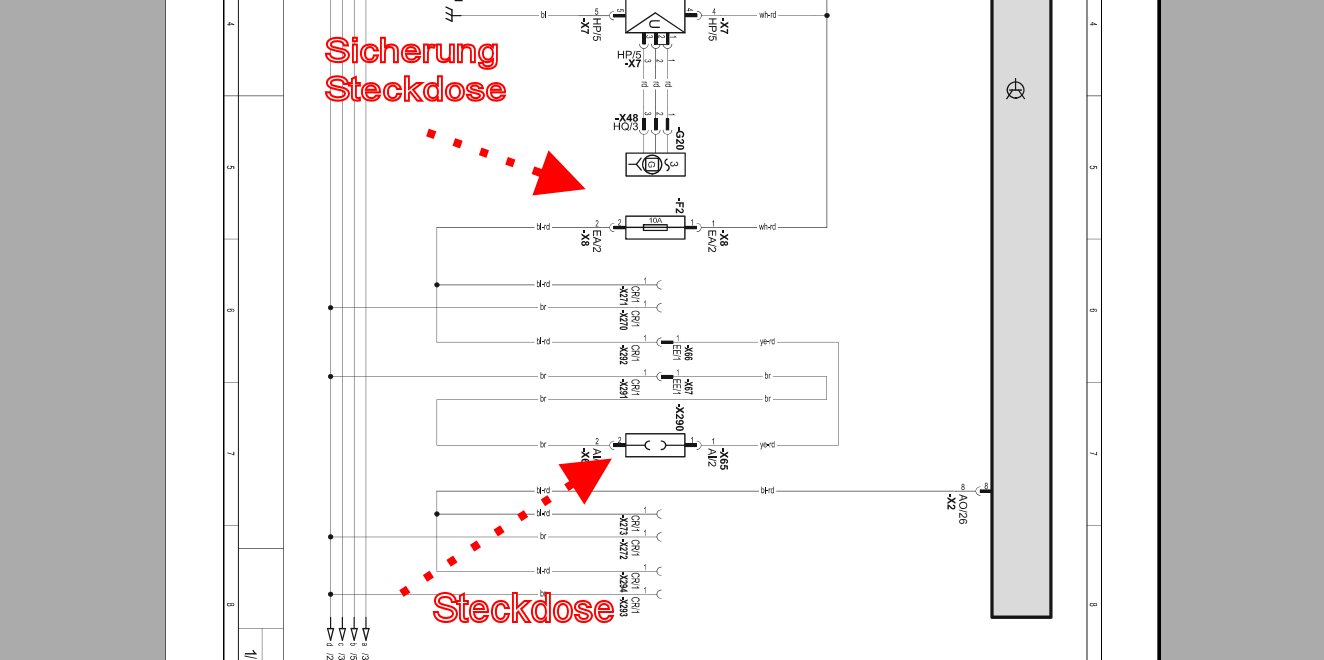

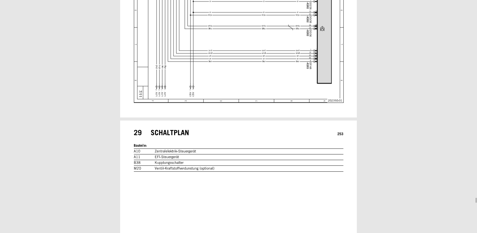

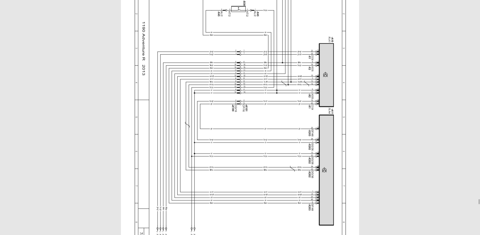

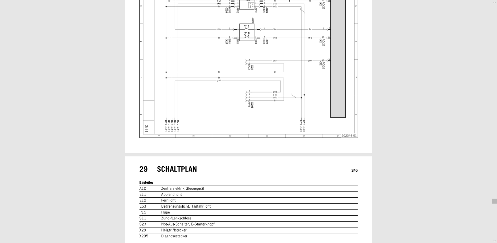

Vom Zündschloß habe ich nur den folgenden Stomlaufplan.....EFI etc......auch noch ABS.....Steuerung......nur woher weiß ich, was aktiv an der Spannung hängt....IM AUSGESCHALTENEN ZUSTAND........das sehe ich nicht, anhand der Pläne...... Sad
