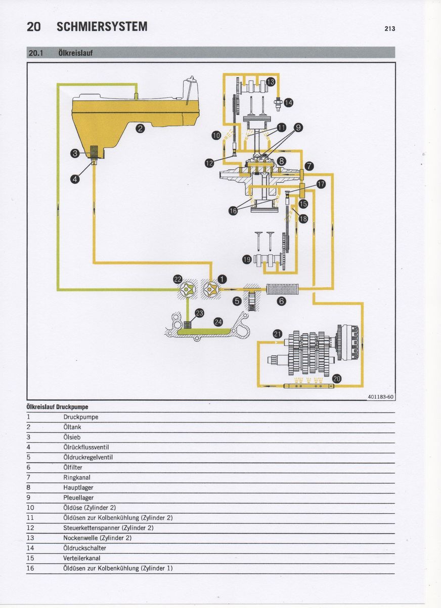

zur Illustration: beim genannten Lager führt der Ringkanal 7 Öl zum Ölspritzrohr 20 für die Benetzung des Getriebes sowie über die berüchtigte Öldüse 21 hinterm Antriebsritzel an der Druckstange entlang bis zur Kupplung. Da das Getriebe gut schaltbar ist, würde ich erst einmal die Öldüse ziehen und reinigen. Prüfe sicherheitshalber, ob da schon die verbesserte Öldüse mit dem kleinen Kegel an der Bohrung verbaut wurde. Viel Öl ist nie im Kupplungsraum. Aber es hält die Lamellen benetzt und die Lager - z.B. das Rillenkugellager in der Druckplatte und das Nadellager für den Korb - geschmiert. Das gepostete Geräusch hört sich jedenfalls wie ein Lagerlaufgeräusch an. Bei ausreichend Öl im Bereich der Kupplung wird es soweit gedämpft, daß man es nicht mehr so heraushört. Also vorsorglich Öldüse prüfen und durchblasen, und wenn das Geräusch weiterhin ausbleibt, weiterfahren. Vermutlich ist bei dieser Laufleistung der Ölsystemdruck nicht mehr wie bei Neu. Aber Du steuerst eh´ auf die Motorrevision zu, dann kommen sowieso alle Lager auch bei der Kupplung neu, zusammen mit einem neuen Korb, neuen Ölpumpen usw.
