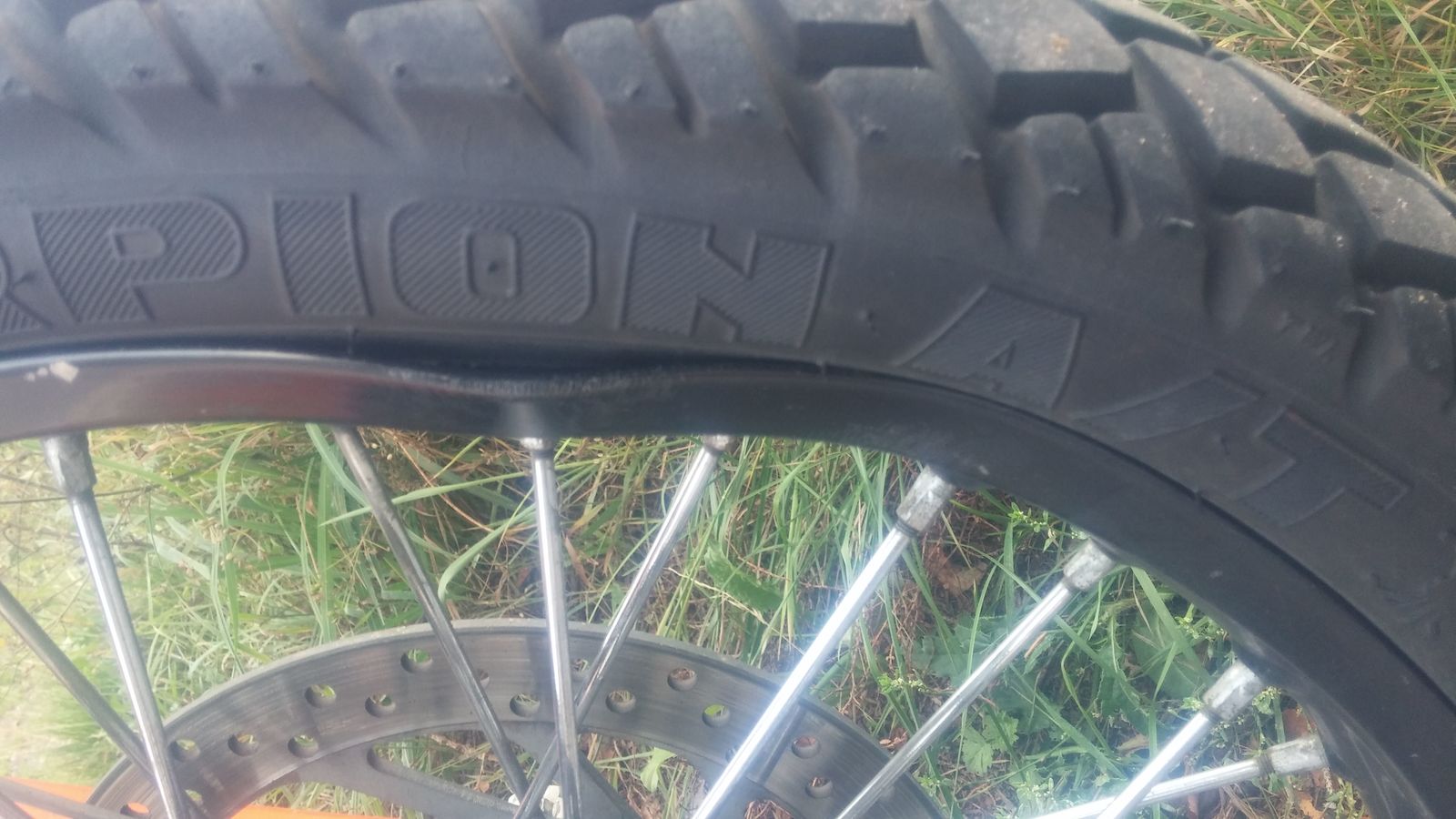

BeitragVerfasst am : Mo, 25. Sep 2017, 20:41    Titel: Bild von der Felge Antworten mit Zitat
Danke für eure Tipps.
Anbei noch ein Bild von der Felge.

BeitragVerfasst am : Mo, 25. Sep 2017, 20:52    Titel: Antworten mit Zitat
das ist ja entspannt ,man sieht den Schlauch nicht und sieht nicht nach Höhenschlag aus ,mann kan mit dem Schraubstock beginnen Wink
OstMarkusOffline
Anmeldungsdatum: 24.01.2004
Beiträge insgesamt: 3396
KTM 790 Adv R
BeitragVerfasst am : Mo, 25. Sep 2017, 22:19    Titel: Antworten mit Zitat
kriegt man wieder hingedaengelt, auf jeden Fall!

BeitragVerfasst am : Mi, 27. Sep 2017, 16:46    Titel: Antworten mit Zitat
Danke für eure Tipps .
Die Felge hat einen deutlichen Höhenschlag, zwei Speichen sind locker.
Werde versuchen die Felge zu richten, möchte aber eine neue Felge kaufen.
Jetzt dazu noch Fragen. Habe ein Angebot über eine Excel Felge in der richtigen Größe für ca. 260Euro.
KTM legt neue Felgen auf für 304 Euro, die ab November Lieferbar sein sollen.
Da Excel ja kein Materialgutachten liefert bin ich unsicher ob die originale Felge nehmen soll.
Vorab schon mal Danke für die Tipps.
