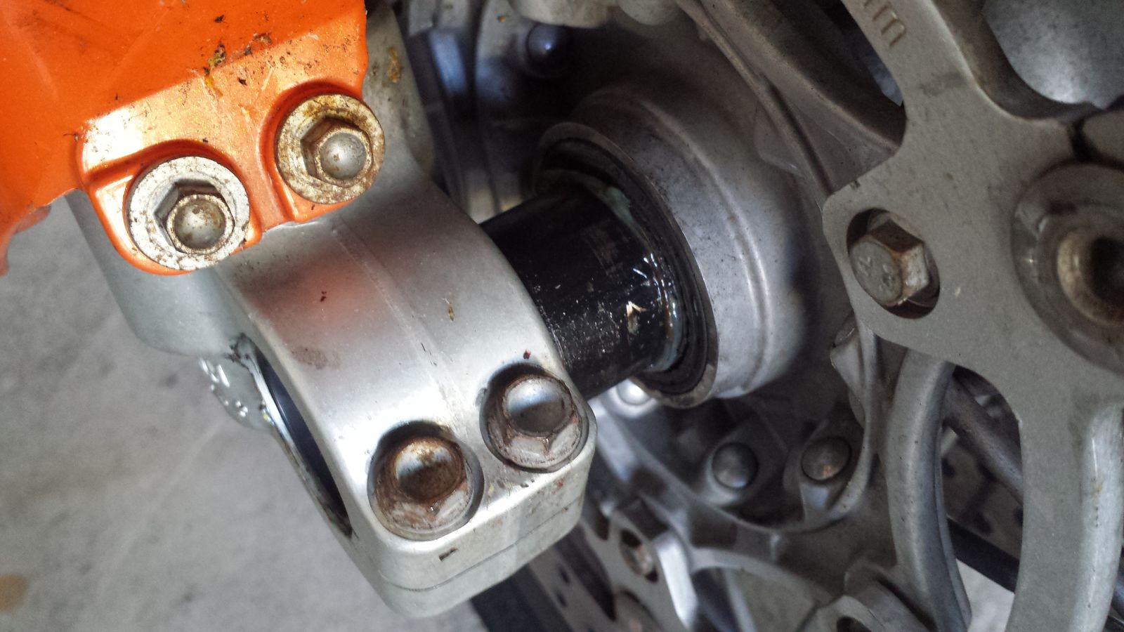

Ich habe heute meine beiden Räder nach "Neubesohlung"
wieder eingebaut. Da ich gern jede Schraube festziehe, bis kurz vor ab,
habe ich mal im Handbuch nach Drehmomenten schauen wollen.
Da lese ich unter Vorderrad ausbauen:
"linke und rechte Distanzbüchse aus der Felge nehmen".
ohmy Ich habe nur eine linke Distanzbuchse! blink
Fehlt mir die rechte??? wacko
Aber da war nie eine drin unsure
Passt glaube ich auch nichts rein,
weil die Steckachse von Anfang an ohne Spiel drin steckt.
Zusätzlich eine Buchse hätte keinen Halt.
Hab mal paar Fotos zugepackt.
Könnt Ihr mir sagen ob das so sein kann wie es ist?
Bin jetzt schon 15 Tkm mit der @ gefahren.
Muss doch stimmen so, oder???

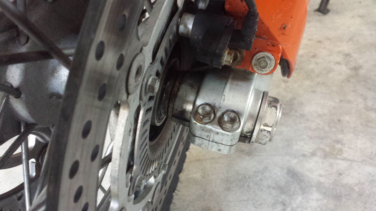

Sorry, fehlen noch Bilder

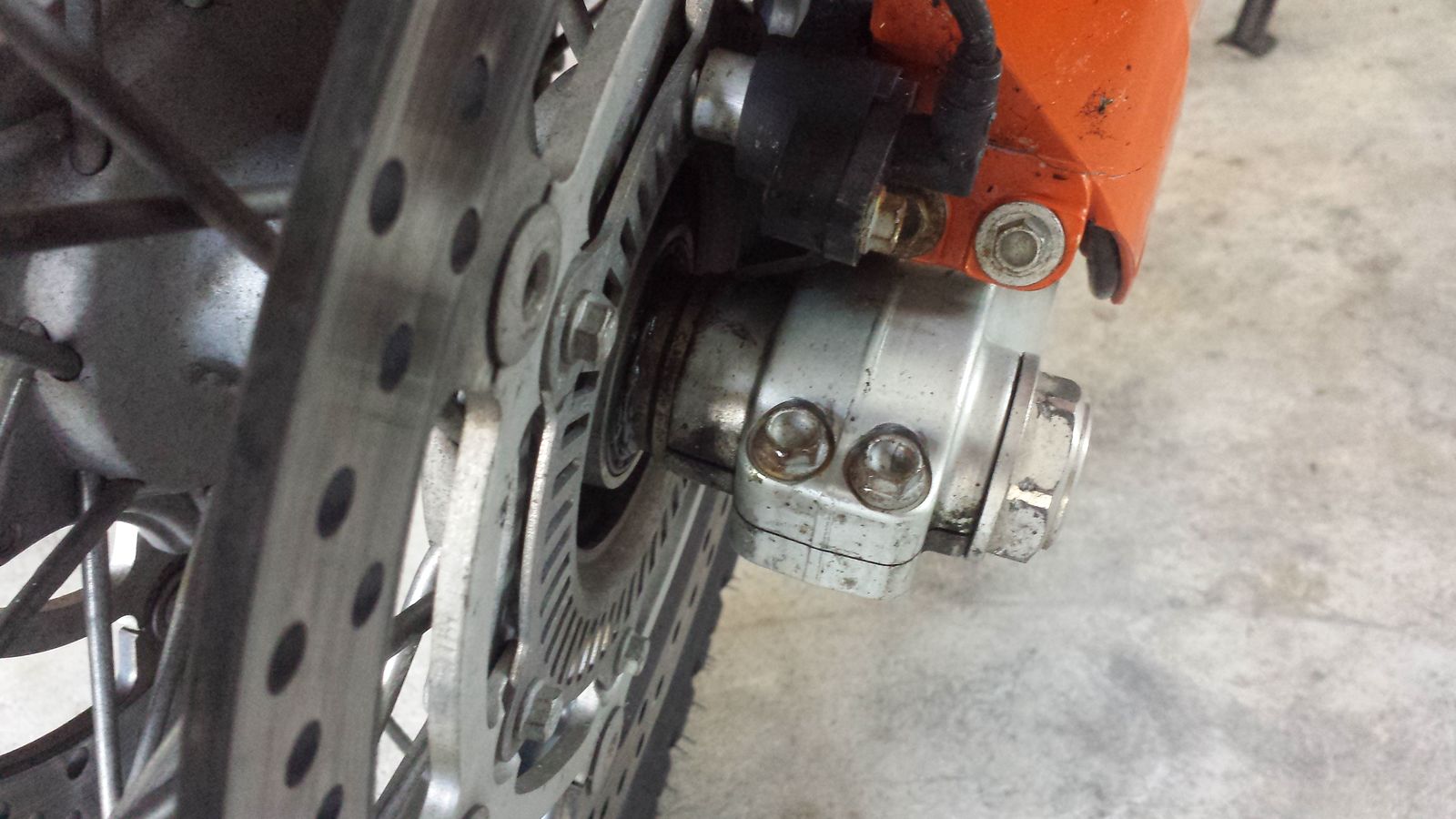

Arrow

Ein Hallo,
die in Fahrtrichtung linke Buchse sieht man ja und fällt auch leicht heraus. Rechts ist nur ein etwa 1cm starker Ring im WeDi wo dich Achse aufliegt. Wird meist übersehen da er sich mit der Zeit "festfrist" und im WeDi bleibt.
Ist bei dir aber zu sehen und damit alles gut. Sollte nur ab und am zum fetten herausgenommen werden.
lg
Michael c.

Hey Michael,
vielen Dank. Da bin ich aber beruhigt Rolling Eyes
In dem Fall muss ich das nächste Mal
genauer hinschauen und dem Ding
auch mal ein Tröpfchen Fett gönnen.
D A N K E
