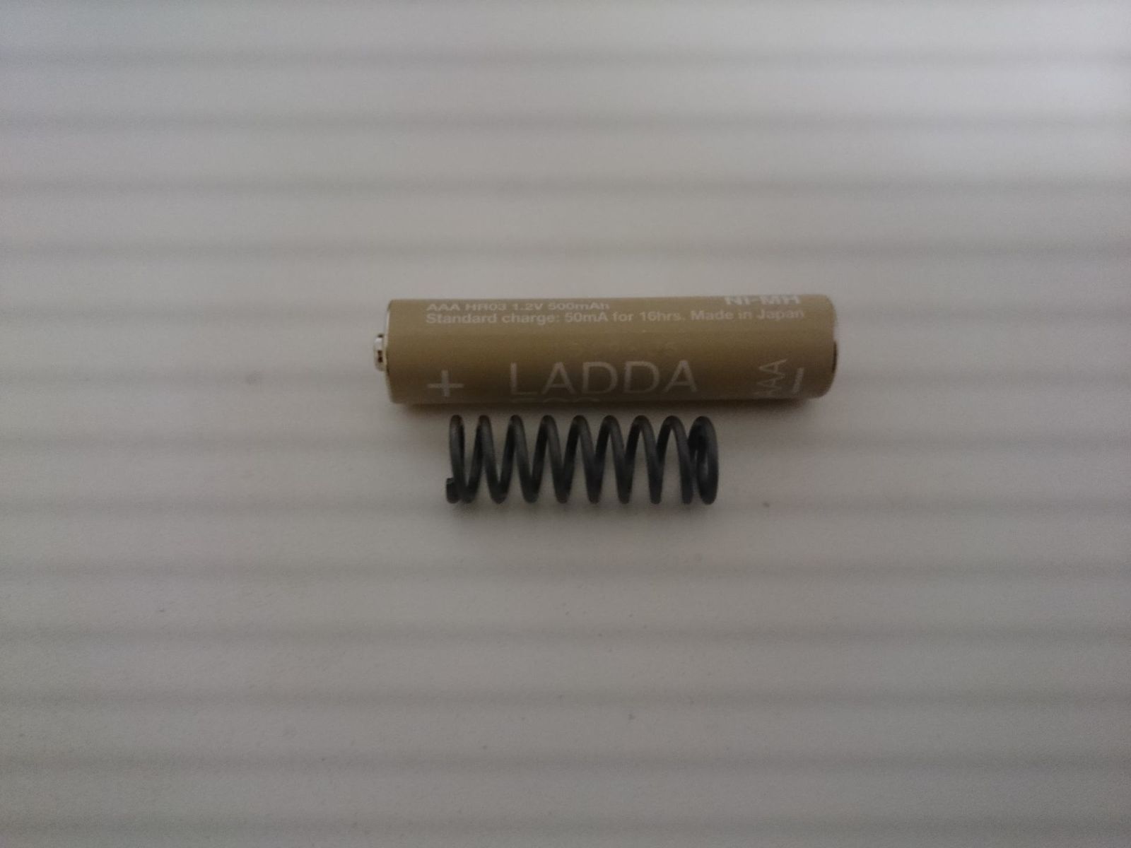

Ich habe aber noch ein Problem:
Hat jemand eine Vorstellung, wo die Feder auf dem Foto herkommen könnte?
Als Vergleich eine AAA-Batterie daneben.
Die Feder im KGZ ist montiert und rund um den KNZ habe ich auf den Fiches keine finden können blink
Gruß und danke Florian

BeitragVerfasst am : So, 1. Okt 2017, 17:22    Titel: Antworten mit Zitat
Sieht aus wie die Feder am KNZ.
Ich bin jetzt ein wenig wirr im Kopf.
Also oben (KGZ) ist der Rep.Satz drin und unten (KNZ) hast du jetzt SiguTech verbaut?

BeitragVerfasst am : So, 1. Okt 2017, 20:46    Titel: Antworten mit Zitat
Im KNZ ist nur eine Feder drinnen bzw. Funktioniert dieser auch ohne Feder !
Warum Du eine 2. Feder hast musst Du Sigutech fragen.
Gruss Guntram

BeitragVerfasst am : Di, 3. Okt 2017, 15:20    Titel: Antworten mit Zitat
Also noch einmal zum mitdenken Wink :
Ich habe den KGZ mit dem Reperatursatz erneuert, da die Pumpe undicht war. Danach hatte ich das Problem mit dem schleichenden Druckverlust.
Beim kontrollieren des KNZ habe ich gepennt und diesen "gesprengt". Daher habe ich da den Sigutech verbaut.
Das Problem mit dem Druckverlust bleibt. Ich vermute, dass ich beim Einbau des KGZ-Reparatursatzes eine Dichtung beschädigt habe...
Ich haber daher einen weiteren Satz geordert und werde den KGZ dann noch einmal erneuern.
Dann weiß ich auch nicht mehr weiter wacko .
Die Feder habe ich beim aufräumen unterdem Mopped gefunden. Der Sigutech hatte definitiv keine dabei und auf dem Fiches habe ich keine am KNZ finden können. daher die Frage...
Gruß Florian

BeitragVerfasst am : Di, 3. Okt 2017, 17:42    Titel: Antworten mit Zitat
kommt drauf an, welchen Sigu du verbaut hast. Der 'Flat' hat keine Feder, die anderen schon. Allerdings bekommst du die Teile ja auch zusammengebaut! Ich vermute mal, die Feder ist von dem, den du gesprengt hat.

BeitragVerfasst am : Do, 5. Okt 2017, 21:36    Titel: Antworten mit Zitat
Jetzt klingelt es!
Der Sigutech ist die flache Version. Die Feder muss also aus dem Original gekommen sein, da sitzt sie aber innen, richtig?
Der neue KGZ Satz ist angekommen, mal sehen ob ich am Wochenende dazu komme, den zu installieren...

BeitragVerfasst am : So, 8. Okt 2017, 8:34    Titel: Antworten mit Zitat
RICHTIG - Die Flatversion arbeitet ohne Feder. Hättest du mal am Anfang genauer beschreiben sollen....
Deswegen sind Fotos und/oder detailierte Beschreibungen immer besser.
