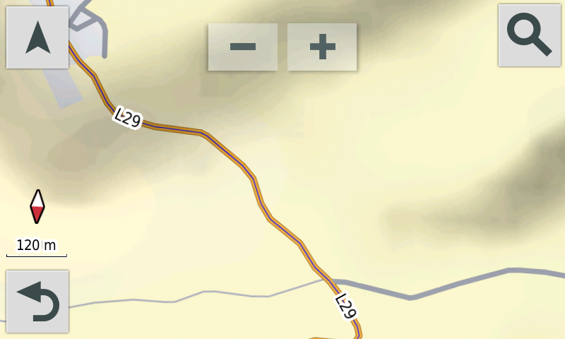

Hallo zusammen,
hab mir ein Zumo 595 zugelegt und beid er Darstellung von Tracks, die ich bereits aus der Vergangenheit habe oder neue Tracks von Freunden oder auch Tracks die ich neu gefahren bin; wenn ich diese nachfahren möchte und den Track als sichtbar in der Einstellung markiere sieht man nur einen hauchdünne Linie welche unmöglich zu erkennen ist bei der Fahrt - da je nach Farbwahl diese auch auf den farbigen Straßenlinien auf der Originalkarte dann auch vollkommen untergehen.
Hat jemand eine Idee?
Die Darstellung mit einer "relativ fetten" Linie ging ja auf einem gleichwertigen Zumo. hab schon Werkseinstellungen und Hardwarereset gemacht.
 Dateiname:  30104.png
 Dateigröße:  85.46 KB
 Heruntergeladen:  2132 mal
Gruß KTM - Peter

vielen Dank - genau über das Tool hab ich mir die Tracklinie angepaßt, geht in einer gewissen Bandbreite durch erhöhen des Wertes in Zeile 46.
Leider aber nicht bis zur gleichen Liniendarstellung wie beim Routing.
Gruß KTM - Peter

BeitragVerfasst am : So, 8. Jun 2025, 19:20    Titel: Habs doch hinbekommen Antworten mit Zitat
Hi zusammen,
habs auch fast aufgegeben. Aber dann, nachdem ich einfach in wirklich jeder *.kmtf-Datei den scale-Wert aller Bezeichner mit "TRK" von "1:00" auf "2:00" gesetzt hatte, war es wirksam. Ich habe dann noch auf 3 und 4 erhöht, was nur minimale Vebreiterung brachte. Bin bei 2:00 geblieben, da damit die darunter liegende Wegeart besser erkennbar bleibt.
Fazit: Es scheint so zu sein, dass man die *.kmtf des jeweils eingestellten Kartendesigs editieren muss.
Ich hätte das 595 aus diesem Grund fast aufgegeben. Jetzt läufts, wie es soll. Design Italy passt gut zu hellgrünem Track. Der ist jetzt gut sichtbar und man kann ohne Gedöns unterwegs dem Track nachfahren oder seine Route drüber planen Smile
