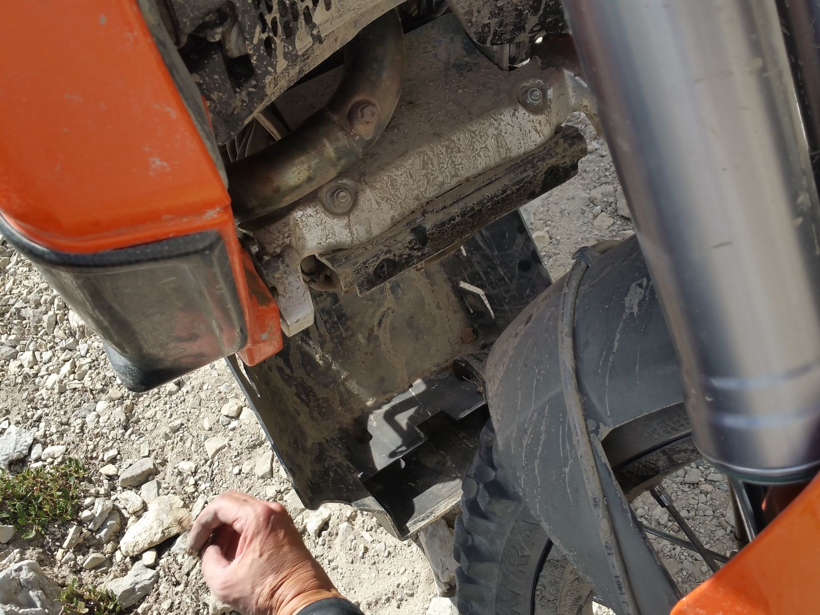

PlumpsOffline
Anmeldungsdatum: 23.12.2013
Beiträge insgesamt: 726
 →  84.000 km
 →  63.000 km
BeitragVerfasst am : Mi, 23. Aug 2017, 20:19    Titel: Antworten mit Zitat
OstMarkus @ Mi, 23. Aug 2017, 15:25 hat folgendes geschrieben:
sinclair @ Mi, 23. Aug 2017, 11:46 hat folgendes geschrieben:
Kommt auf die Perspektive an Wink Very Happy
Immer nach vorne schaun! Aber Schnecke faehrt manchmal in wirklich aussergewoehnlichen Positionen Wink
Schnecke spricht doch von der normalen Wartungsposition..dat passt.. Laughing Eindeutig...Links... Mr. Green
 Dateigröße:  114.47 KB
 Angeschaut:  15900 mal
OstMarkusOffline
Anmeldungsdatum: 24.01.2004
Beiträge insgesamt: 3395
KTM 790 Adv R
BeitragVerfasst am : Mi, 23. Aug 2017, 20:38    Titel: Antworten mit Zitat
Das meinte ich! Very Happy
BeitragVerfasst am : Mi, 23. Aug 2017, 20:43    Titel: Antworten mit Zitat
also als wir davor standen meint er
Auffahrt zu Chaberton
 Dateigröße:  328.77 KB
 Angeschaut:  621 mal
 Dateigröße:  616.08 KB
 Angeschaut:  510 mal
