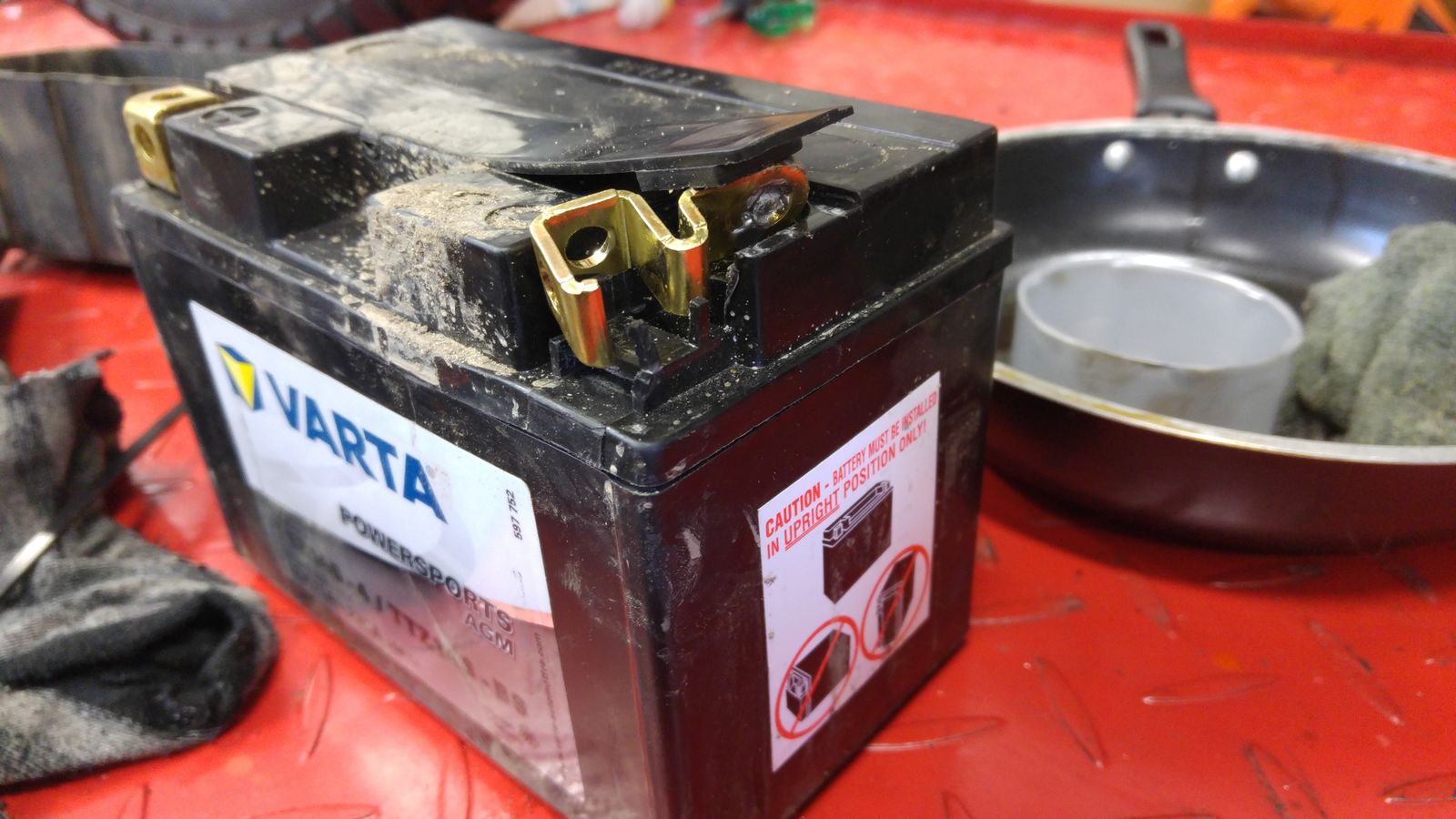

...oder ein abgebrochener Batteriepol....im Anfangsstadium Wink
 Dateigröße:  207.11 KB
 Angeschaut:  386 mal
to.we

BeitragVerfasst am : Do, 17. Aug 2017, 13:21    Titel: Antworten mit Zitat
Hm, die Batteriekontakte hatte ich in dem Zusammenhang nocht nicht geprüft.
Werd ich aber vorsichtshalber auch machen.
Ich denke allerdings, dass es nicht an den Batteriekontakten liegen kann, denn dann würde ja das Abziehen und Ansteckens des Steckers am Startrelais nicht helfen, oder?
Aber danke für die Tips.
