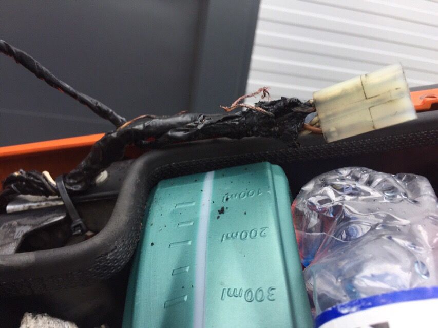

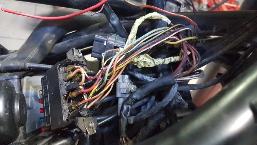

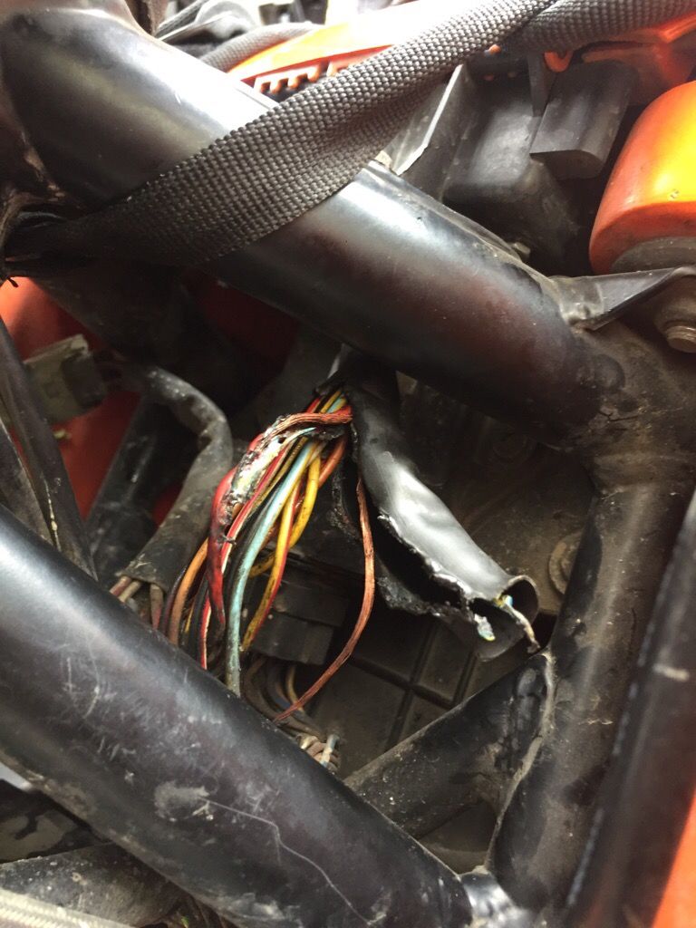

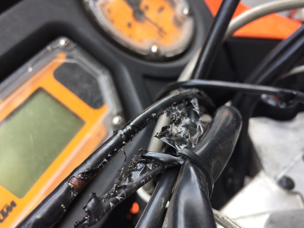

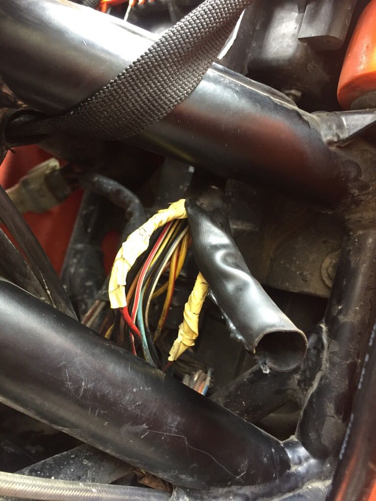

Hallo zusammen,
unterwegs in Rumänien ist mir leider das Problem eine Kabelbrandes (genauer eines Kabelschmorens^^) mit der 950er ADV (2004) zweimal widerfahren.
Nachdem ich den Tag zuvor knapp 400 km bei Temperaturen über 30 Grad den ganzen Tag ohne Probleme mit im Schnitt ca. 110 km/h unterwegs war, bin ich am nächsten Tag (über die Nacht hat es stark geregnet, Moped stand draußen) keine 2 km weit gekommen. aus dem Kabelbaum unter dem Cockpit kam weißer Rauch, ich habe sofort angehalten und nachgeschaut und siehe da, ein paar Kabel waren zusammengeschmort. (Bild 1und 2) Interessant war, dass gleichzeitig auch der Chokezug an der Aussenhülle heiß geworden war, da er auch schon angeschmolzen war. (Bild 4)

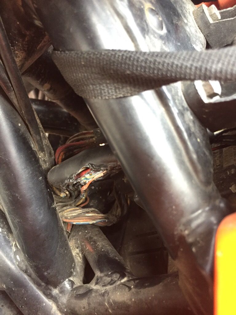

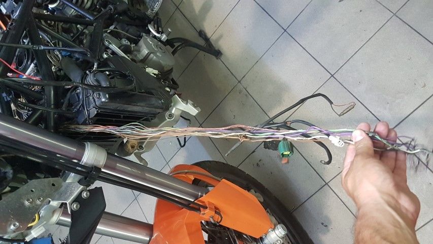

Notdürftig habe ich die paar sichtbar zusammengeschorten Kabel unter dem Cockpit abisoliert, (Bild 3) mit der Folge, dass nun zwar nicht der Chokezug, dafür aber der Kupplungszug heiß geworden ist.
Also ADAC und ab in die Werkstatt. Dies meinten das Problem gefunden zu haben (blankgescheuertes Kabel vom Fußbremshebel). Nachdem sie den gesamten (!) Kabelbaum (tatsächlich sehr gewissenhaft, aber klar ein Restrisiko bleibt immer...) neu abisoliert haben bin ich nach 10 km wieder stehen geblieben, diesmal hat es die Hauptsicherung durchgebrannt. Die Werkstatt hat nun überhaupt keine Idee mehr, was es sein könnte.
Sie tippen auf den Sicherungskasten, welcher nichtmehr original ist, da der vom Vorbesitzer auf einer Tour unterwegs durch einen mit nur 6 (statt Cool Sicherungen ersetzt werden musste, da dieser komplett durchgebrannt war. Anscheinend sind an den jetzigen Kasten mehrere Kreise angeschlossen (Bild 5). Wenn dem so ist, war das die letzten 20.000km allerdings kein Problem...
Ungefähr 1.000 km vor dem Kabelbrand hatte ich einen Rutscher, bei dem sich auch die Maske samt Scheinwerfer vom Motorrad gelöst habt – inklusive Stecker. Nachdem diese aber wieder dranmontiert war, schien es allerdings keine Probleme zu geben. nach ca. 500 km ist allerdings ständig die Sicherung für Bremslicht, Blinker und Cockpit durchgebrannt – dieses Problem lies sich komischerweise dadurch beheben, dass ich die Sicherung für die Uhr entfernt habe – vielleicht war das aber auch nur Zufall...
Wie gesagt ist dann jedenfalls nach problemlosen Fahren (ohne Uhr im Cockpit und ohne der entspr. Sicherung) nach 1 km in regenreicher Nacht der Kabelbrand aufgetreten.
Siehe auch die restlichen Bilder direkt aus der Werkstatt... Weitere Bilder gerne auf Anfrage! Smile
Habt ihr Ideen?

BeitragVerfasst am : Mo, 7. Aug 2017, 18:11    Titel: Antworten mit Zitat
Das sieht übel aus ohmy ! Bist Du noch in Rumänien? Ich würde einen KFZ-Elektriker kontaktieren......oder bist Du fit für so was? Dann alle Sicherungen raus, zuerst im Ohmbereich auf Masseschluß messen (Batterie abklemmen), jeden einzelnen abgesicherte Stromkreis auf Masse messen und auch die Stromkreise nach den Sicherungen untereinander messen......sollte keine Verbindung sein, im unteren Ohmbereich. Falls nix auffälliges (was ich nicht glaube!), dann das Meßgerät im Ampere-Bereich zwischen Kabel und Sicherung einbringen und jede Sicherung einzeln nacheinander einstecken (...und schnell wieder raus zur nächsten, schnell deshalb, damit die Kabelei nicht wieder so heiß wird ..... ), bei vorher wieder angeklemmter Batterie. Vielleicht kannst Du so den Pfad outen, der den Kurzschluß hat. So wie die Kabel aussehen sollten die heißgewordenen ersetzt werden (dann in Deutschland).........am sinnvollsten wäre einen erfahrenen KFZ-Elektriker finden...klar das kostet..... Sad
Möglicherweise alles wegen dem Unfall.......denke ich mal!
PS: ach ja, der Sicherungskasten sollte orginal sein. Man kann nicht 2 Pfade zusammen hängen.......zu hoher Stromfluß!

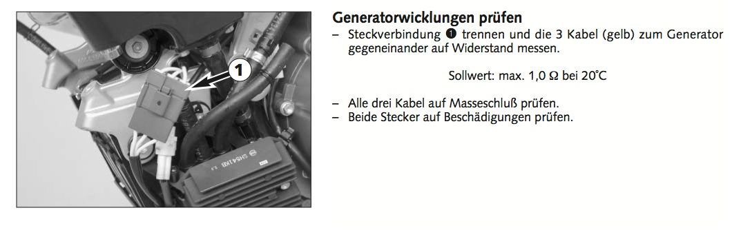

Was möglicherweise noch sein könnte ist der braune Stecker unten links am Unterboden neben dem Regler. Da sollte (glaube ich) die Verbindung von Generator zum Regler sein, oder!m? Dieser braune Stecker war bei mr schon seit längerer Zeit nicht mehr ganz astrein, schon beim Vorbesitzer war dieser äußerlich etwas angeschielten und verzogen, sodass man ihn nur mit deutlich Kraft auseinander und wieder zusammen bekommen hat. Ein Problem war das die letzten 15tkm aber auch nicht... ich lade gleich mal ein Bild aus der Anleitung davon hoch damit ihr euch auskennt Smile

Hier den Stecker den ich meine. Könnte das Problem daher kommen?

natürlich könnte auch der reglerstecker schon einmal abgeschmorrt sein;
regler ckecken gehört jetzt zur pflichtübung;gegebenfalls tauschen;
rest hatten wir schon; sicherungskasten und kbaum neu;
und stator prüfen;

Regler-Gleichrichter werde ich mal genauestens checken und dann schauen ob ich eins organisieren kann. Allein schon aufgrund des Steckers sicherein Überlegung wert.
