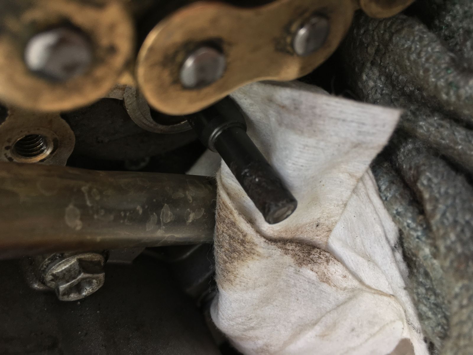

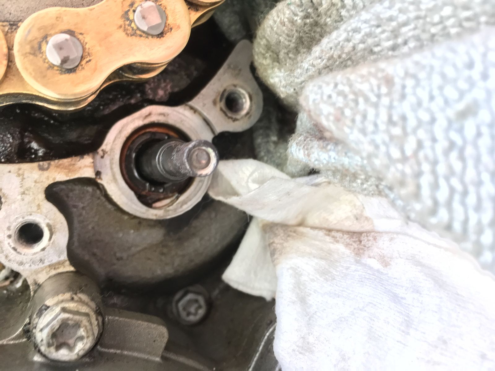

Habe gestern mal die schwierig zu erreichenden Stellen am Ritzel gesäubert, dabei ist mir die Kupplungsdruckstange aufgefallen, der Dichtring verliert etwas Öl und die Stange sieht angefressen aus, Wechsel nötig?

Ich würde WDR und Druckstange tauschen, folgend den KNZ schön mit Fett verbauen und das Ganze regelmäßig warten - dann passt das.
