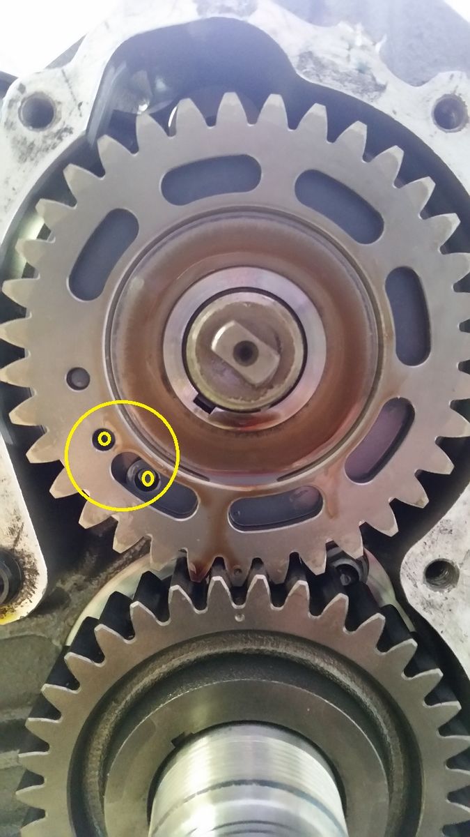

habe hier einen 990er SD Motor mit Pleuellagerschaden liegen, den ich, als vorgezogenes Winterprojekt, nach und nach reparieren, oder als Teilelager
verwenden möchte. Der Motor ist von 2006 und angeblich 18.000km gelaufen. Laut Vorbesitzer lief er noch, klapperte aber vom Kurbeltrieb her.
Aktuell bin ich noch am Zerlegen und der Bestandsaufnahme.
ich würde hier gerne offene Fragen meinerseits platzieren. Vielleicht kann mir ja der eine oder andere mit Antworten oder Tipps helfen.
Ich bebildere auch alles und kann bei Bedarf entsprechende Bilder einstellen.
Gleich mal zur ersten Frage: Ausbau Ritzel der Ausgleichwswelle.
Hier muß ich das Spannrad gegen den Uhrzeigersinn drehen, bis ich es mit dem Antriebsrad sichern kann.
Laut vorherigem Schritt ist aber noch die Blockierschraube der Kurbelwelle drin und ich kann da nichts drehen. Irgendwo habe ich da einen Gedankenfehler.

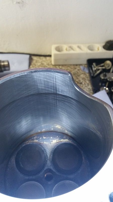

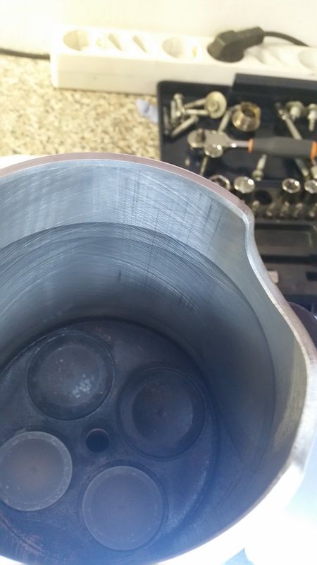

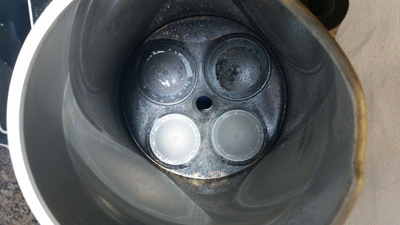

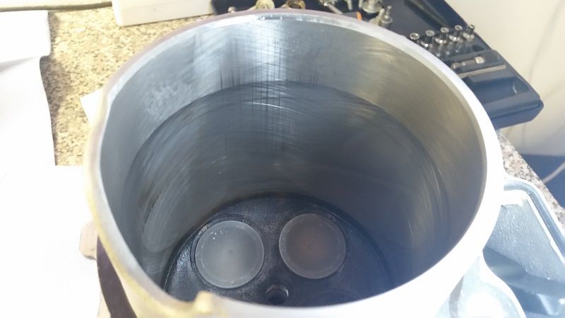

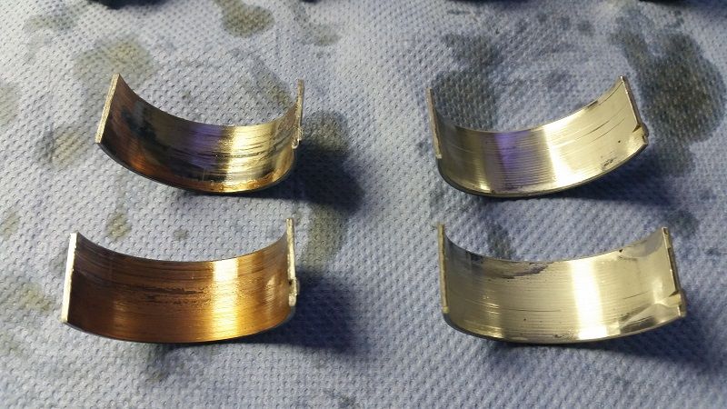

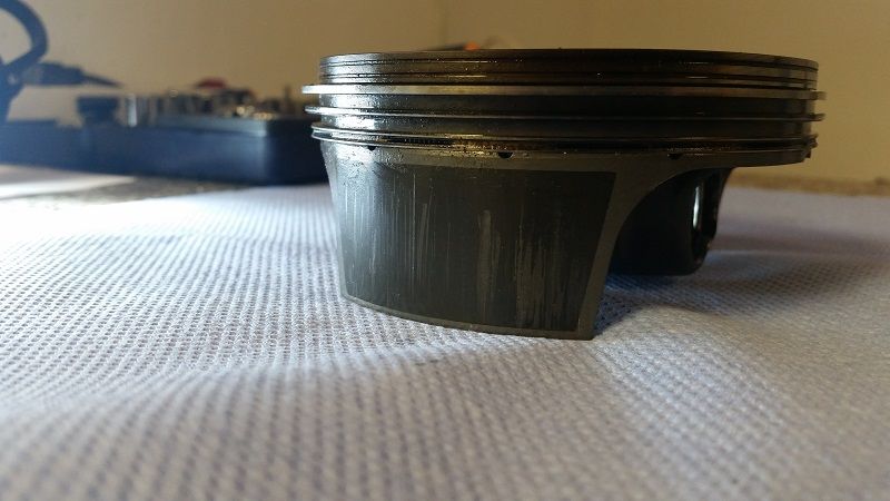

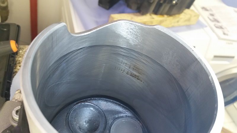

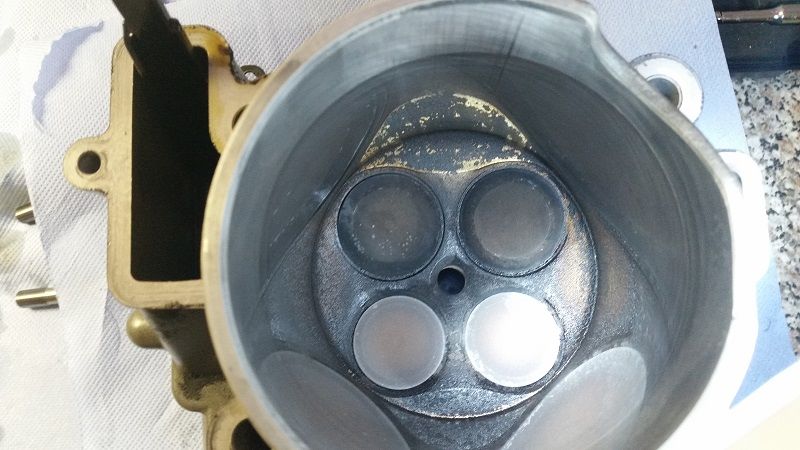

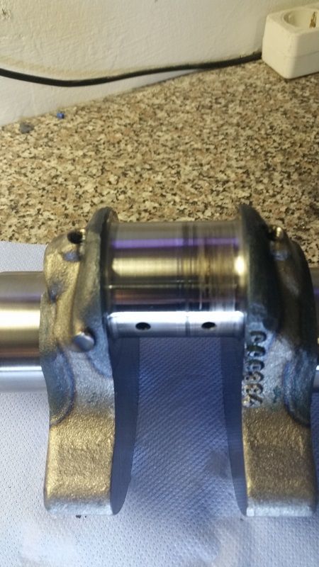

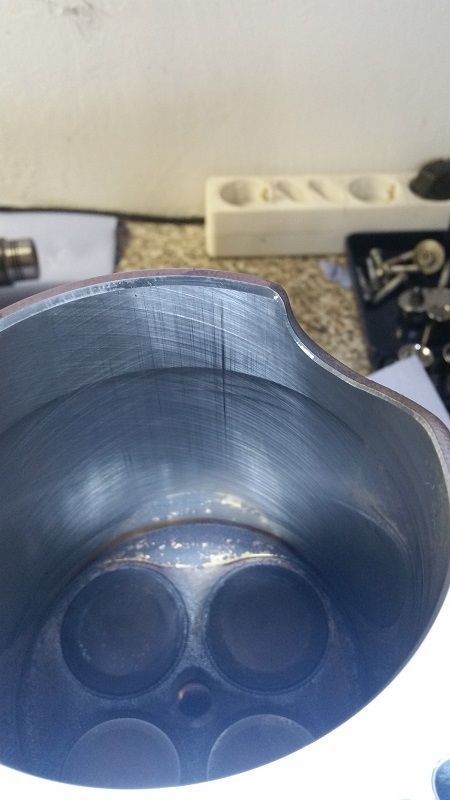

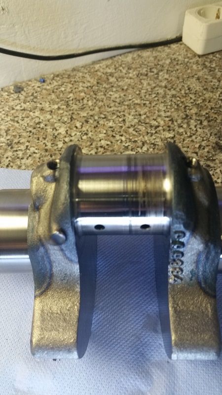

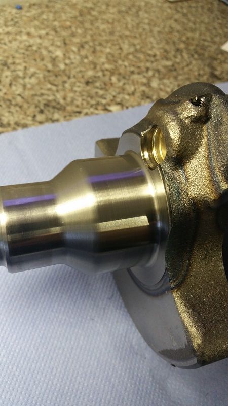

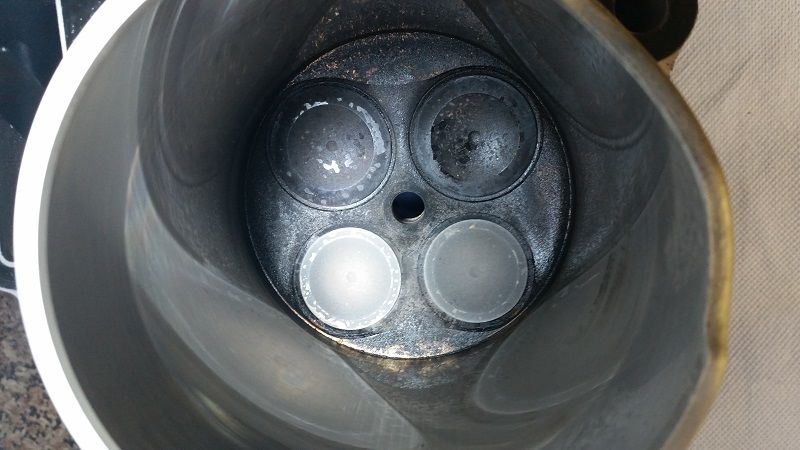

Der Motor ist mittlerweile zerlegt und es sieht für mich doch schlimmer aus als erhofft.
Ich werde mir im Raum Stuttgart nach einem Instandsetzer mit LC8 Erfahrung suchen. Der soll sich die Teile mal anschauen, ob Schrott oder noch reparabel und wie dann der Kostenrahmen aussieht.
Kennt jemand einen Spezialisten im Raum Stuttgart?

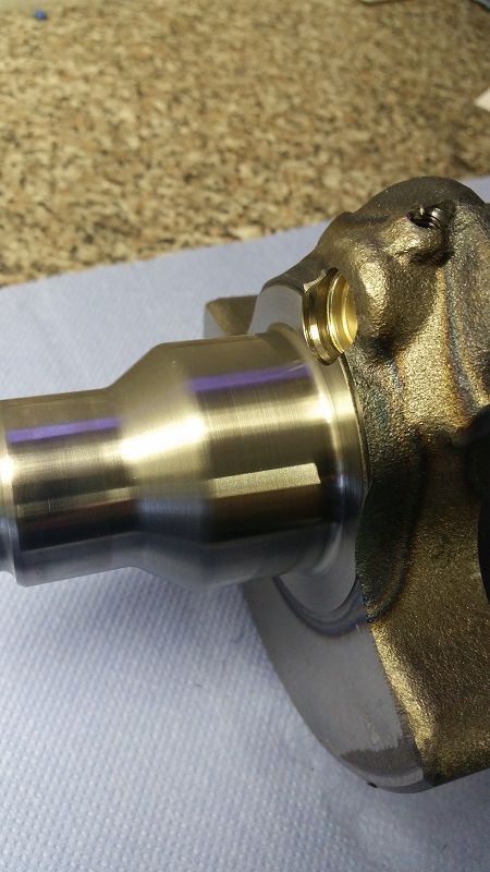

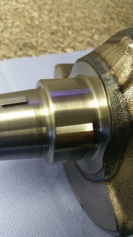

BeitragVerfasst am : Mi, 26. Jul 2017, 17:51    Titel: Antworten mit Zitat
noch ein paar Bilder..........

Marcus D.Offline
Anmeldungsdatum: 14.01.2006
Beiträge insgesamt: 155
 →  84.000 km
zugelassen wurde Sie aber erst im März 2006 ;-)
