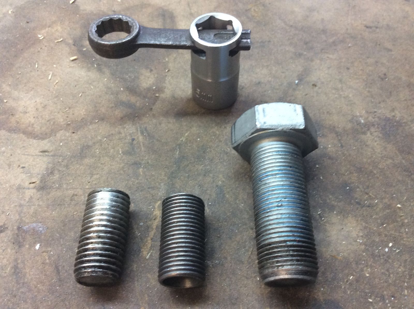

ich zerlege aktuell einen gebrauchten 990er Motor und suche alternative Bezugsquellen zu einem Teil der KTM Spezialwerkzeuge.
Falls einer gebrauchte Tools hat und nicht mehr benötigt, hätte ich da evtl. auch Interesse daran.

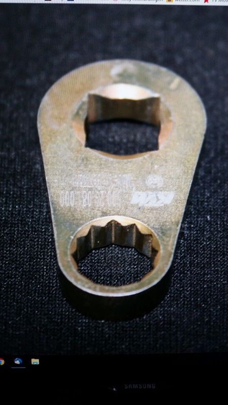

"Schlüssel Kopfschrauben" 60029081000
KTM ruft hier etwas über 70€ auf.
Ähnliches bekomme ich als "Krähenfußschlüssel" günstiger. ABER, ich habe noch keinen mit Schlüsselweite 13mm und 1/2" Antrieb gefunden.
Zum Öffnen kann ich ja einen Ringschlüssel verwenden. Spätestens zum Verschrauben benötige ich das Tool, zwecks Drehmoment.
"Nuß Pleuelschrauben" 60029075000
Weiß hier einer die Bezeichnung der Schraube (Bsp.: Torx 20)

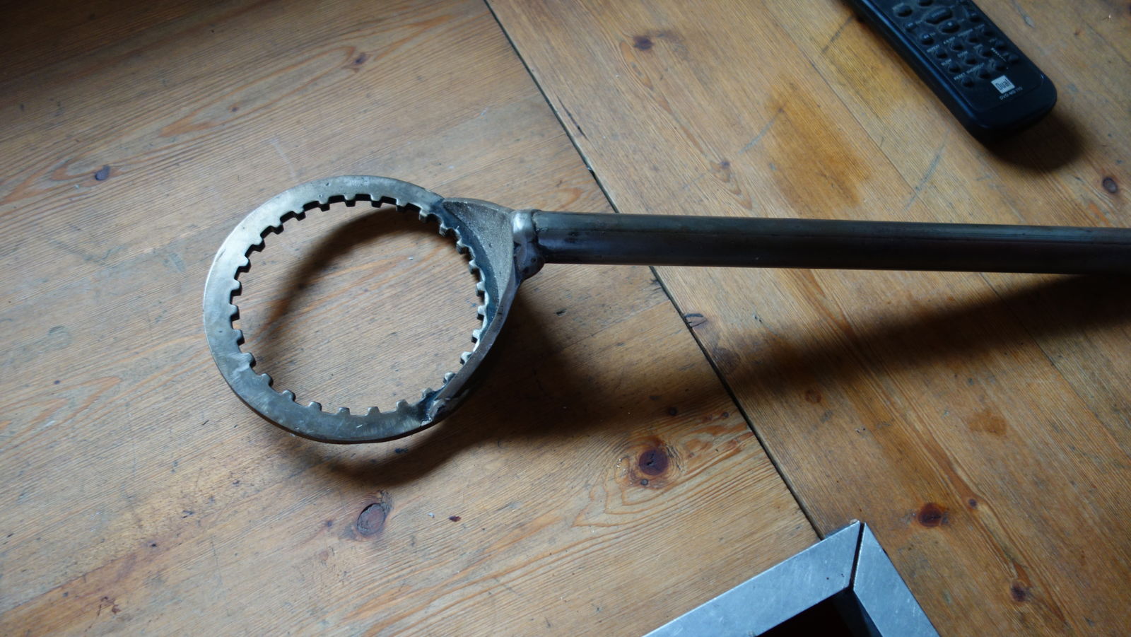

"Halter Kupplung" 60029003000
Gibt es hier eine alternative Möglichkeit den Korb gegen drehen zu sichern?

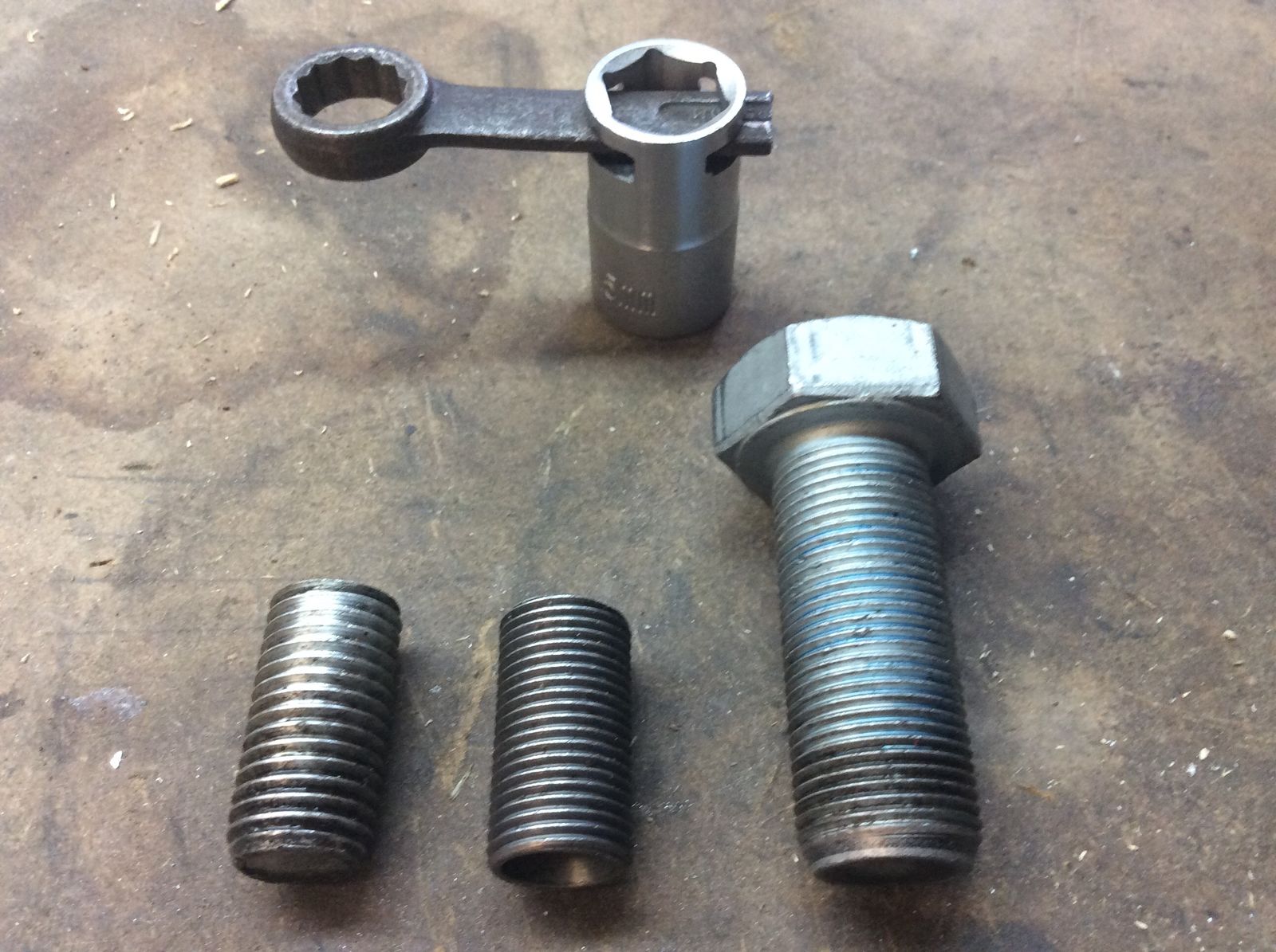

"Rotorabzieher mit Druckbolzen" 60029009000 & 60029009110
Gibt es hier eine alternative Möglichkeit den Rotor gegen drehen zu sichern?
Standard Abzieher und ein vernünftiges Werkzeugsortiment habe ich. Somit sollte ich dann, mit den oben genannten Werkzeugen, den Motor zerlegen können.

Ich habe das Teil selbst gefertigt. Bei Gedore auf der Website gibt es eine
Umrechnungstabelle für Vorsätze auf dem Dremo.
Cool Cool Cool Friedrich

Hier ist auch was von meinem Eigenbau zusehen. Als Schlüssel für den Zylinder eignet sich der Flaschenöffner aus dem Bordwerkzeug. Den Kupplungshalter schweißt man aus einer Stahlscheibe und einer Reibscheibe der Kupplung zusammen. Die Schrauben von Abdrücker sind aus dem Kfz-Handel. Die beiden Stiftschrauben braucht man je nachdem ob alter oder neuer Motor. Gewinde ermitteln fertig.

Scott-y @ Mo, 17. Jul 2017, 20:34 hat folgendes geschrieben:
Na das sieht doch mal brauchbar und machbar aus.
Vielen Dank Scott-y Smile

So, der Rotor ist runter. Hat mit dem Gewindestift und Schraube perfekt funktioniert.
Info:
Gewindestift: M16x50mm Steigung 1,5mm (Länge 40mm wäre besser)
Schraube: M20x50mm Steigung 1,5mm

Da der Motor erst 18000km hat, möchte ich hier keine Scheiben "opfern" um dieses zusammen zu schweißen. Wobei auch dieser Tip super ist. Daher die Frage......
Hat noch jemand eine alte Stahlscheibe und Reibscheibe der Kupplung zu liegen, der er mir dafür überlassen könnte. Natürlich gegen Unkostenerstattung.

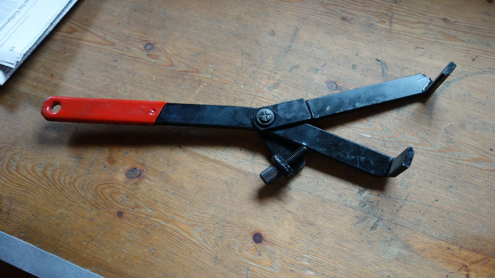

aber hoffentlich nicht den hier. Damit ruinierst du dir unter Umständen den inneren Kupplungskorb.

man braucht schon so ein Teil wie Scotty es beschrieben hat
