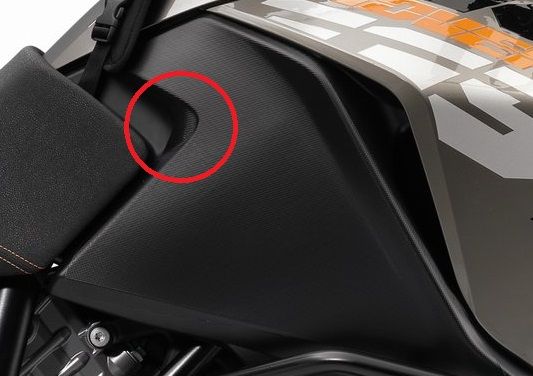

Ich hab meine direkt vom Händler mit der montierten Folie gekauft.
Da wo der rote Kreis ist, löst sich die Folie bei mir leicht.
Das ist ein Produktfoto von nem Online-Shop..(http://www.schleenbecker-moto.eu/KTM+Tankschutzfolie+1050+-+1190+Adventure.htm)..ich bilde mir ein, das sich da die Folie auch leicht löst... Vielleicht geht das gar nicht anders?

aus meiner Erfahrung mit etlichen dieser PP-Tankschutzfolien an 1190/1290...
Die genannte Ecke Richtung Sitzbank sollte sich nicht ablösen, wenn man bei der Montage der Folie die Klebeflächen gut mit Spiritus, besser noch Silikonentferner reinigt, nach Montage die Folie anwärmt und überall fest andrückt. An der neuralgischen Ecke muß man dabei unter Wärmezufuhr die Folie etwas dehnen und gegen den Tank gedrückt halten, bis sie sich hier wieder abgekühlt hat und sie spannungsfrei sitzt. Grundsätzlich: bei der Montage den Kleber nicht berühren. Das Aufbringen muß in einem Zug klappen, dafür anfangs mit noch abgedeckter Klebefläche die Folie genau ausrichten und mittels Tape Markierungen am Tank anbringen. Wenn man die Folie lösen muß zum Repositionieren, wird meist auch die Kleberfläche beschädigt - an den transparenten Folien für die 1290SA sieht man das sofort. Ich würde sowas selbst machen, in der Werkstatt hat man kaum die Zeit, es sorgfältig auszuführen - und die Hände sind meist auch nicht fettfrei Wink .
Hakim
PS: Oft wird empfohlen, die Flächen mit etwas Spüliwasser zu benetzen, damit man einen Sticker leichter repositionieren kann. Würde ich speziell bei diesen Tankschutzfolien nicht machen, die haften dann nicht gut genug.

Mein Händler hat mir die Folie für lau aufgebracht. Er hat die Problemzone dadurch gelöst, dass er ein kleine schmales Dreieck an der Stelle ausgeschnitten hat. Die Folie sitzt auf beiden Seiten 1a.
Tanke für die Hinweise.

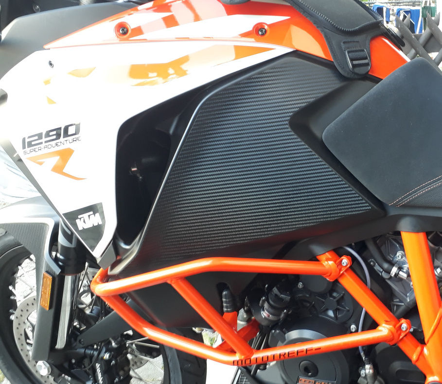

Hab meine wieder selber gemacht. Rolling Eyes
 Dateigröße:  158.98 KB
 Angeschaut:  5242 mal
