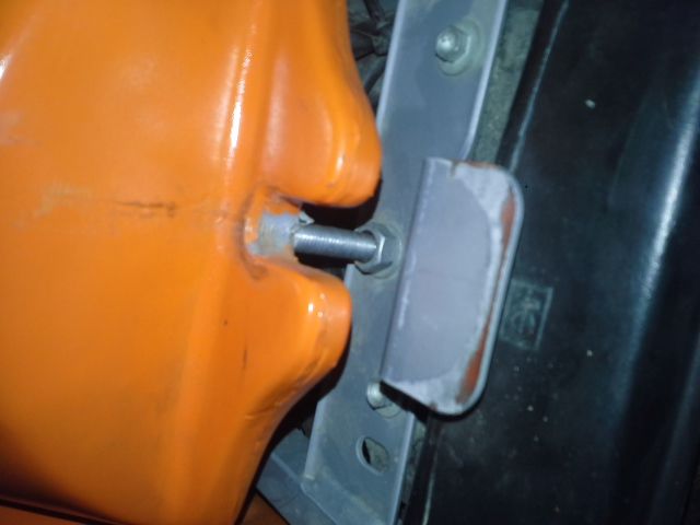

Tankhaltschraube
 Dateigröße:  34.37 KB
 Angeschaut:  4047 mal

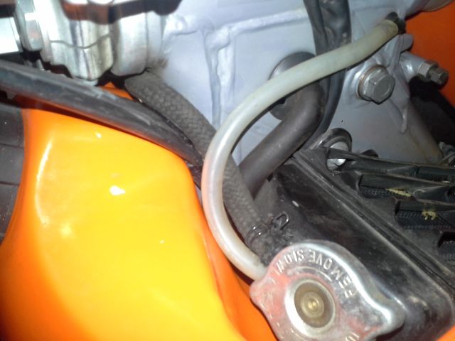

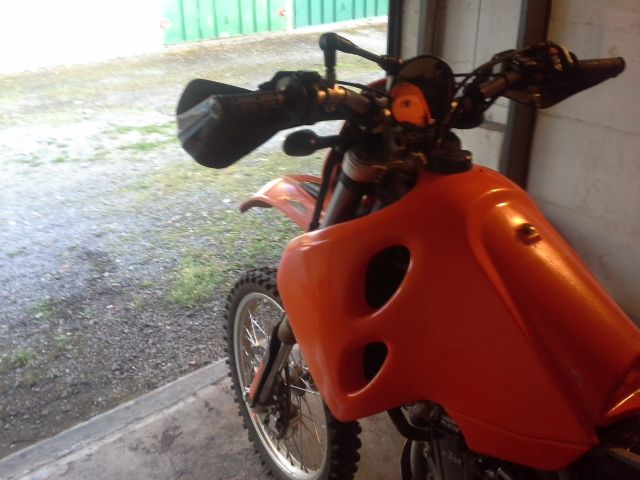

Gestern habe ich den Tank anbauen wollen. War optimistisch sieht ja von der Aufnahme aus wie jeder LC4-Tank.

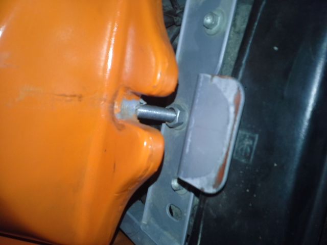

Leider hat es dann doch nicht so gut gepasst wie gehofft. Die „Aufnahmelaschen“ (links und rechts) sind an der richtigen Stelle. Sieht 1zu1 aus wie bei dem 640 adv Tank.
Nun geht der Tank aber nicht weit genug vor. Das heißt er trifft vorn am Rahmen (bei Lenkkopflager an) irgendwo an, so dass die Tankschraube nicht in die Lasche rutscht. wacko
Es fehlen ca. 0,5cm bis 1 cm Platz. Die Bowdenzüge und der Kühlwasserschlauch scheinen da irgendwie im Weg zu sein. Oder der Tank passt eben doch nicht ganz.
Was ich mir aber nicht recht vorstellen kann.
Gemäß Bilder, auch aus dem Forum haben ja nun einige den 20Liter Tank auf Baujahre ab 2003 verbaut.
Also muss er ja irgendwie passen. Nur so „drauf frumsen“ das er irgendwie hält möchte ich nicht. Es ist alles knirsch eng im Vergleich zu den 9ltr/12ltr./28ltr Tanks was isch sonst so kenne.
Habe ich vielleicht etwas übersehen? Sind hier Bowdenzüge etc. umzuverlegen, oder habt Ihr einfach die Tankschraube gekürzt um den Tank besser einzufädeln?

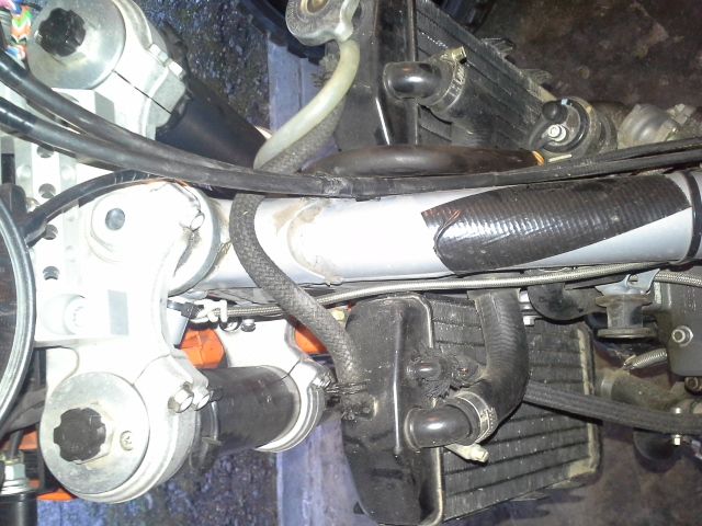

Der Kühlerschlauch geht bei mir unterhalb des Tankes durch (Tank liegt also auf), evtl. kann man diesen auch verlängern....?

Kühlerschlauch geht unter dem Tank durch?
Meinst du direkt zwischen Rahmen und Tank?
Hätte nicht gedacht, dass dort noch Platz ist!
Kannst du bitte die Situation am Lenkkopflager, vorm Tank mit Bild reinstellen?
->Werd den Kühlerschlauch einfach mal abmachen, vielleicht ist der wirklich so sehr im Weg. Schau ich mir heute nochmal an.
