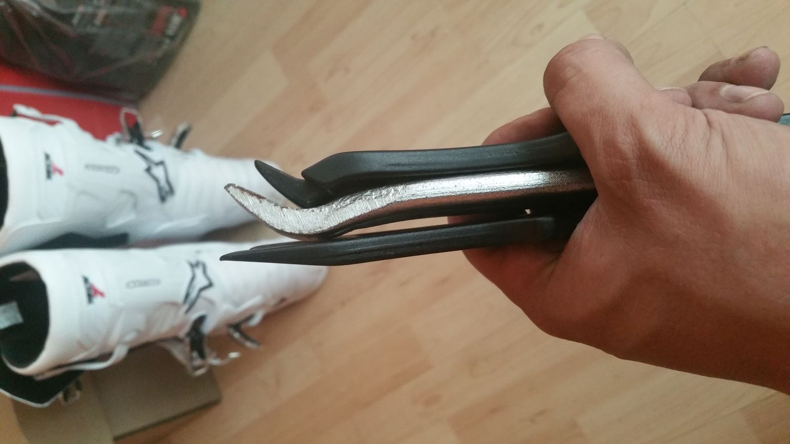

funzt..naja.. grundsätzlich Very Happy ..
Reifen: Heidi KS60 Scout.. Demontage ohne Scchmiere oder Spüli..
Also, an der vorderen Felge auf den ersten Drücker.. Flopp war der Reifen im Bettchen.. ohmy
An der hinteren Felge 4,25er.. naja.. eher nö.. mehrfach probiert.. Mad
Aber in Kombination mit nem passenden Montiereisen.. auch auf den ersten Drücker... Very Happy
Gewicht.. 250g..

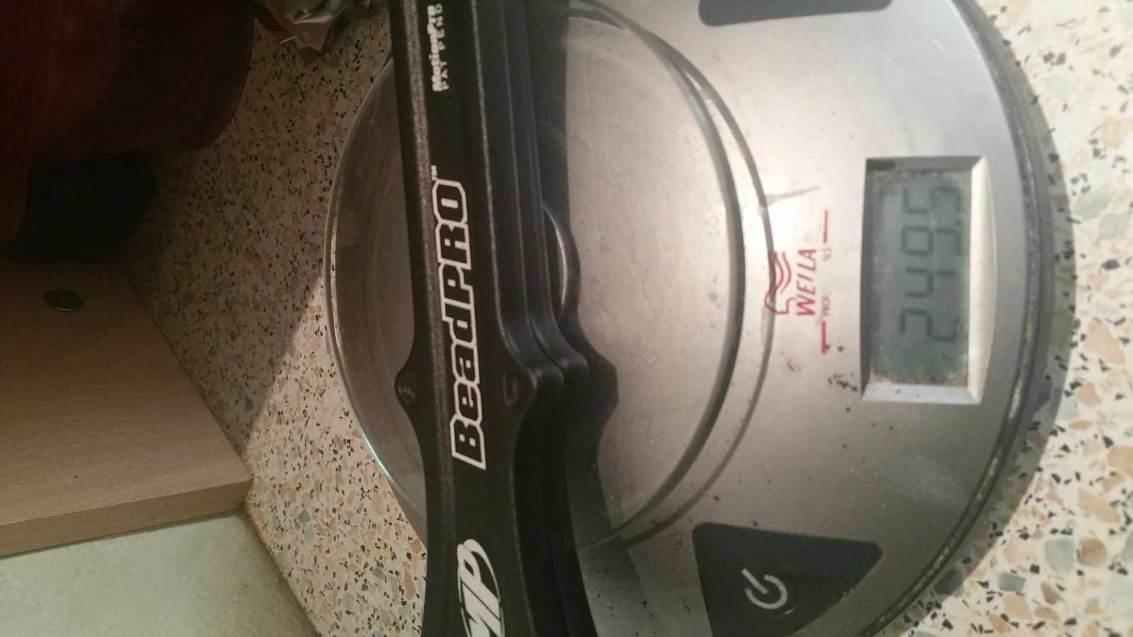

 Dateigröße:  152.87 KB
 Angeschaut:  525 mal

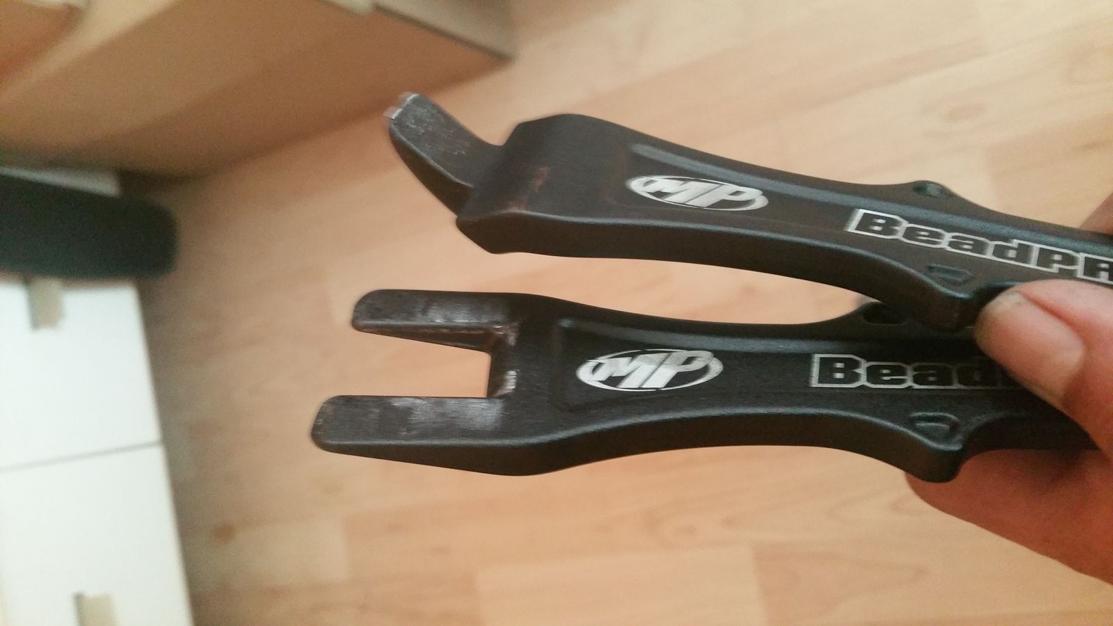

So sehen die Dinger aus...
 Dateigröße:  112.91 KB
 Angeschaut:  467 mal
mit dem mittleren Eisen geht auch die 4,25er Felge
 Dateigröße:  123.73 KB
 Angeschaut:  465 mal

Aber bei den 4,25er Felge fehlen halt 5..6mm.. eigentlich bräuchte man ja nur das untere Teil und ein geeignetes Montiereisen.. ist vielleicht auch was zum Basteln..
