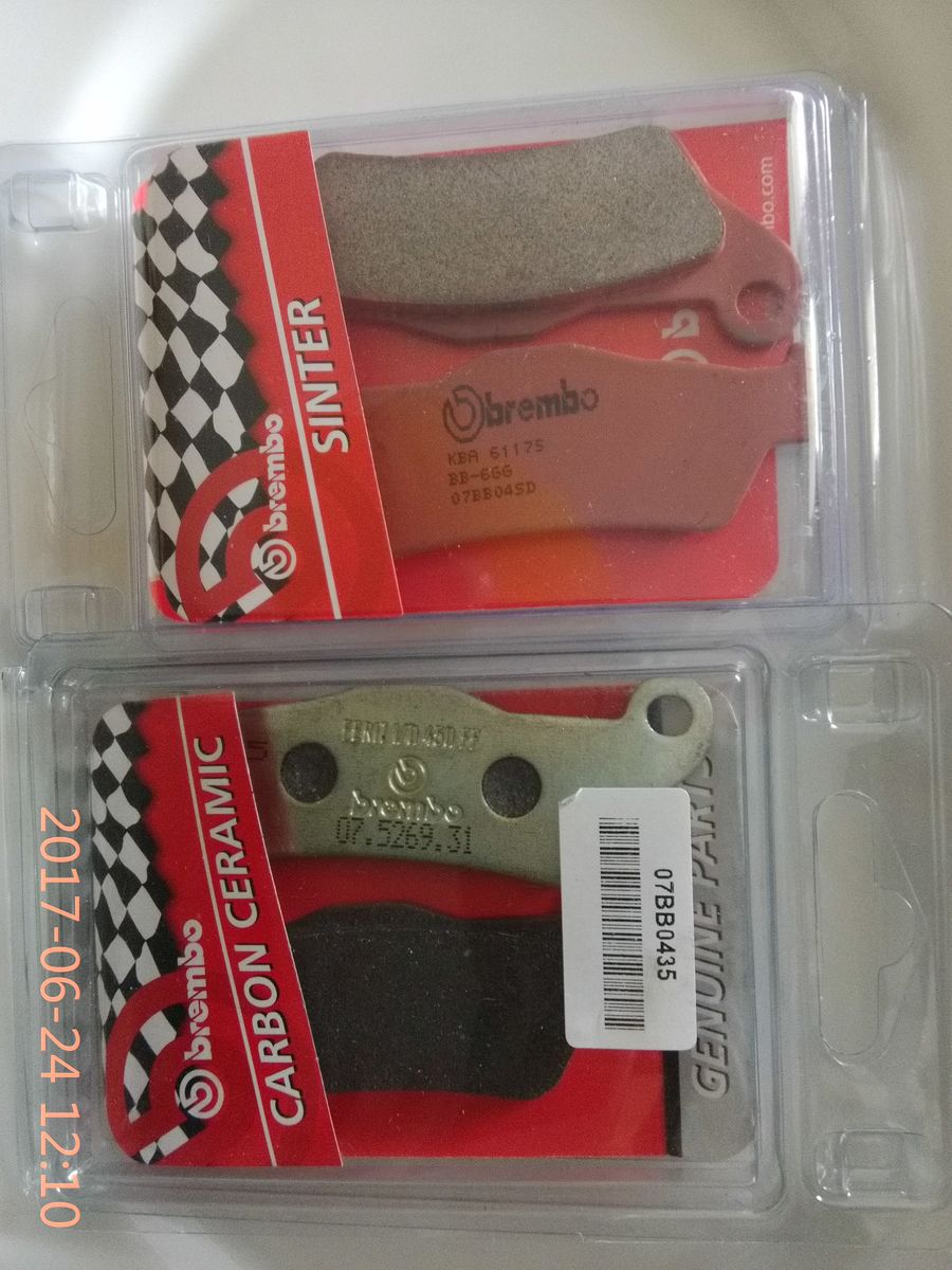

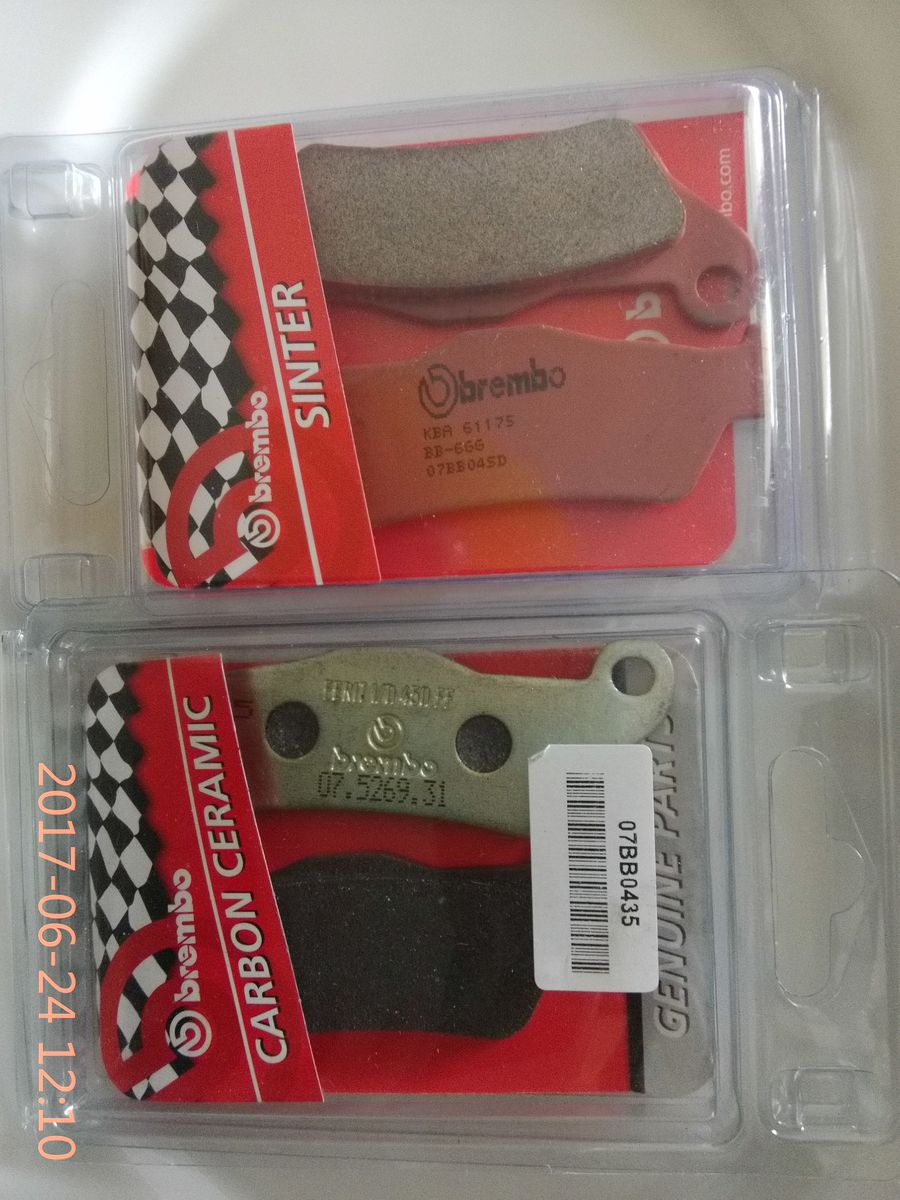

Hey Folks,
Mein Brembofachverkauf hat mir zum Heidenau zu den Sinterbelägen
geraten OK gemacht Smile
Da zwei Felgensätze im hause sind gibt es zum Strassefahren
Carbonbeläge Laughing
Mal schauen was / wie geht / bremst blink
Hat das auch schonmal jemand ,durchgemach Rolling Eyes

Hi Bagger,
Falls es noch nicht zu spät für eine Antwort ist Hatte auf der SMT auch Sinterbeläge hinten drauf gemacht .Ist so viel ich weiß der gleiche Sattel bei der @ und der SM, (der Vordersattel der alten LC4 ). Ich hatte mit den Sinterbelägen ein fürchterliches quietschen beim Bremsen. Habe dann auf organische Vorderradbeläge (nämlich die von der LC4) von TRW umgerüstet. Das Quietschen ist weg und die Bremse ist wunderbar zu dosieren und hat für hinten absolut ausreichenden Biss.

... dem kann ich mich genau so anschließen.
Nehme nur noch die TRW für's HR
muss man aber nicht Mr. Green

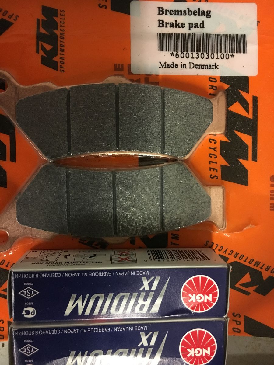

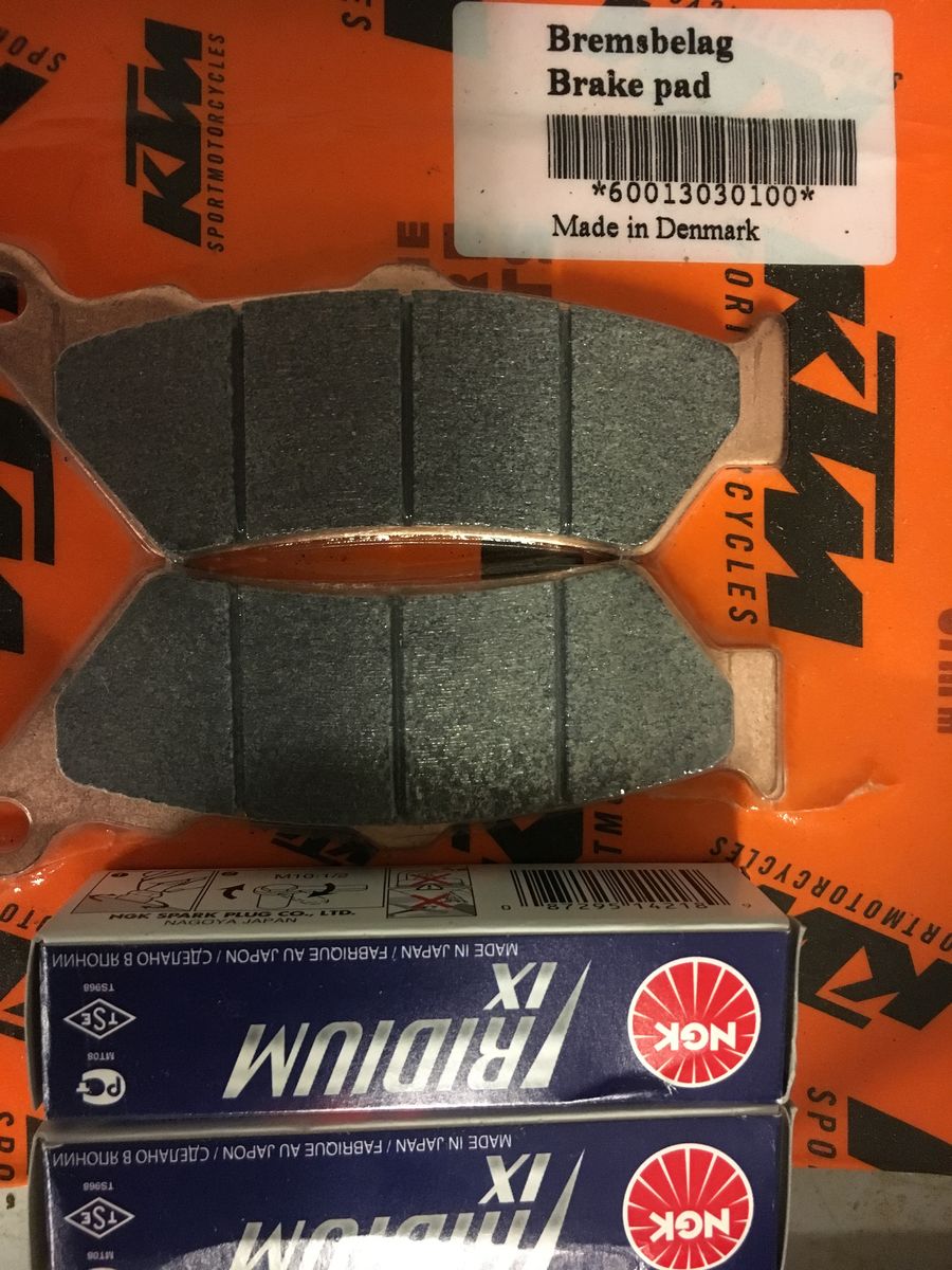

Das ist gut. Weiß aber gar nichts. Werde die Bremsbeläge und die Zündkerzen wechseln.

Die sintabeläge mi5 zheidenau sind super , weich 7nd sehr dosierbar wub
