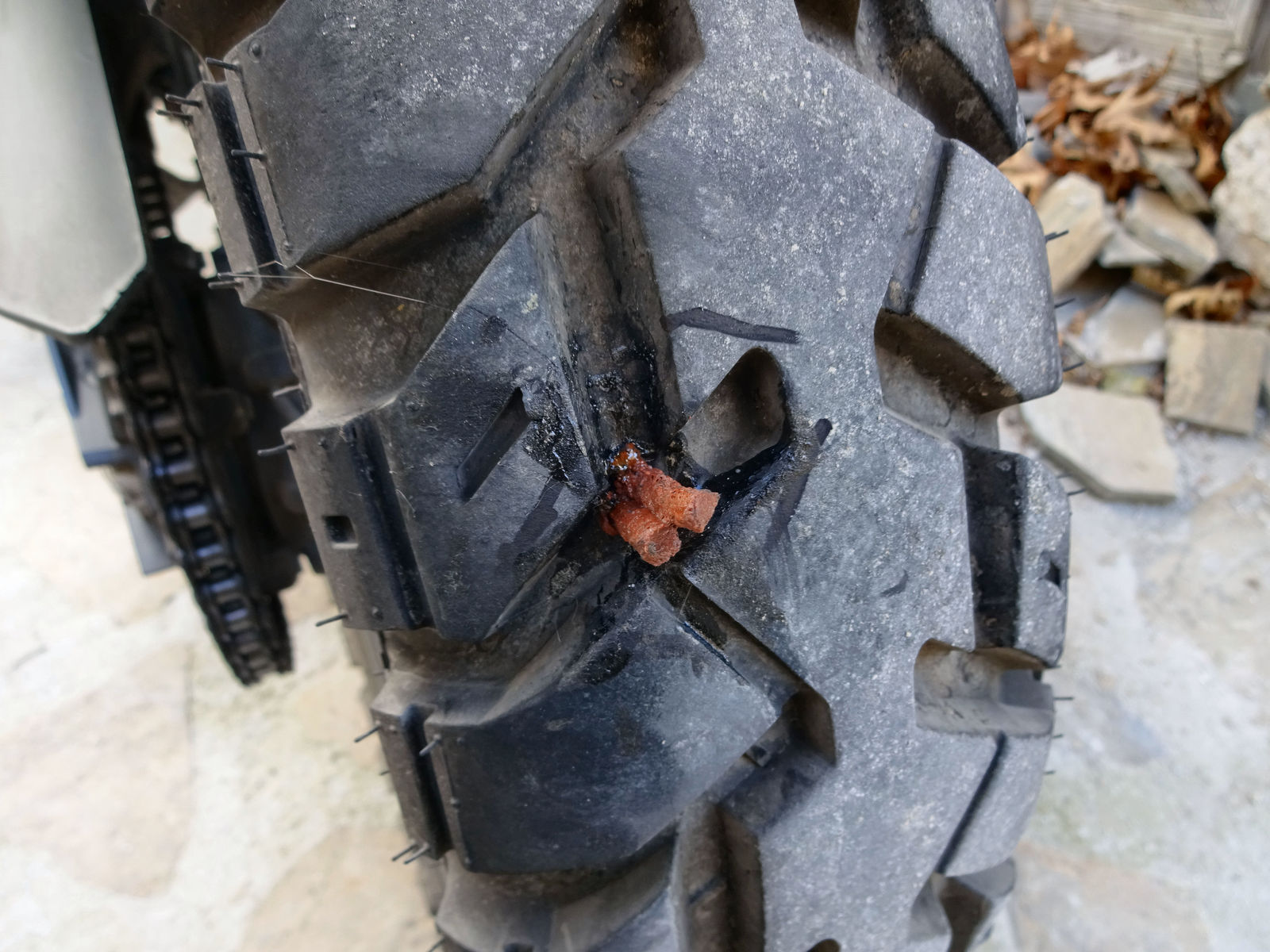

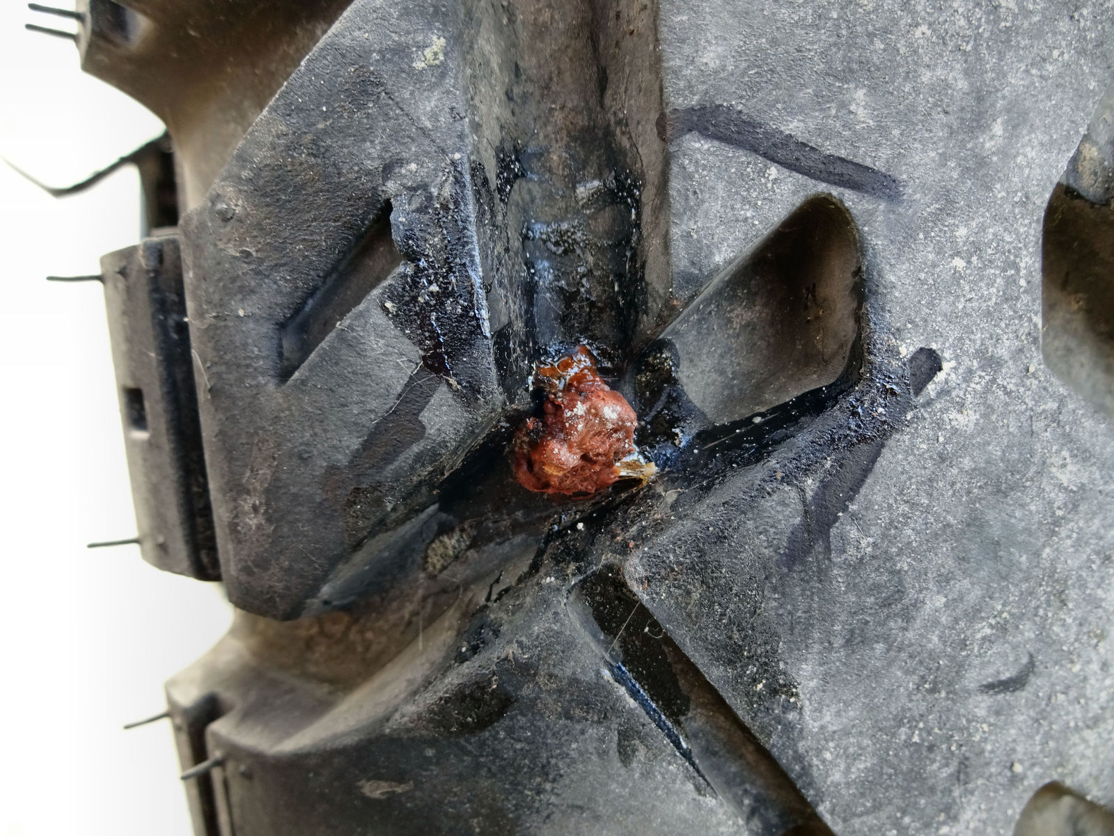

Sorry, ´hab vergessen das man ja im "forum.eu" angemeldet sein muß, um die Fotos sehen zu können. Also hier die Fotos nochmal......
Das Pannenspray ist sicherlich nicht optimal....das versaut innen ja alles Sad und ob es dann letztendlich auch abdichtet..... unsure ?

Und wie weit bist Du noch gefahren mit dem Flick?
BeitragVerfasst am : Mo, 8. Mai 2017, 8:14    Titel: Antworten mit Zitat
Sogar bis zurück von GR nach Deutschland, um die 1500km, schätze ich mal........das hält gut, wirklich keine Probleme.

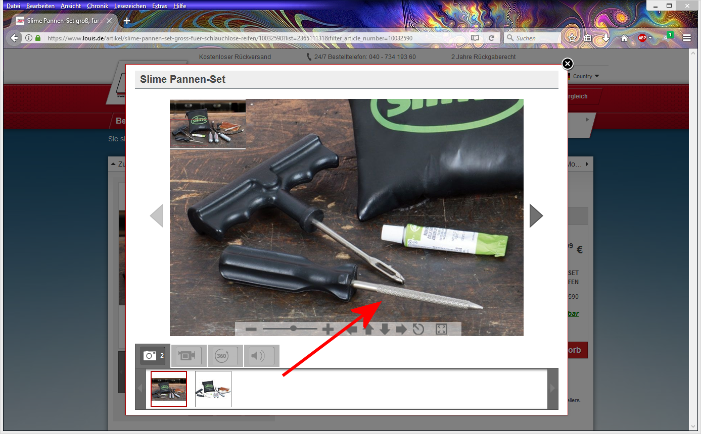

Ein Reifenvermurkser hatte mir in GR noch einen Tipp gegeben. Man soll das Loch gut ausarbeiten (es gibt in dem Louis-Set auch ein Werkzeug, ähnlich einer kleinen Rundfeile...siehe Anhang), natürlich aber nicht stark vergrößern. Dann die Ahle mit dem vulkanisierten Flickstreifen in das Loch eindrehen, also nicht nur stecken....das ginge einfacher. Den Flickstreifen und nahe rund um das Loch, in das Loch gut mit dem Kleber ausfüllen/ bestreifen. Ersatz-Kleber gibts auch bei Louis.
