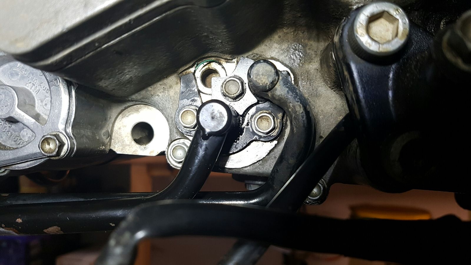

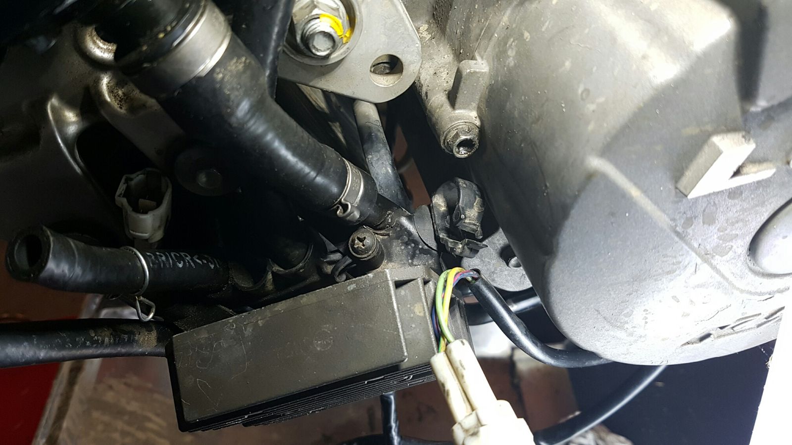

Moin,
ich habe die letzten Jahre etwas geschlafen mit der Pflege der @
Heute beim KNZ tauschen festgestellt, daß das Ölleitungsrohr A (Pos. 14)
1. Motorblockseits wackelt wie ein kleines Lämmerschwänzchen
2. das Halteblech 2 eine recht sinnfreie Funktion hat (Pos. 22)

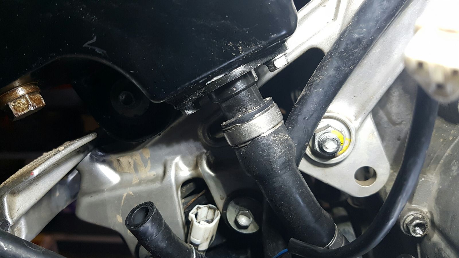

3. der Formschlauch (Pos. 13) nicht so ganz auf dem Öltank sitzt
und jetzt das eigentlich schlimme

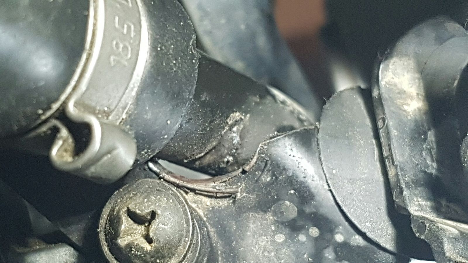

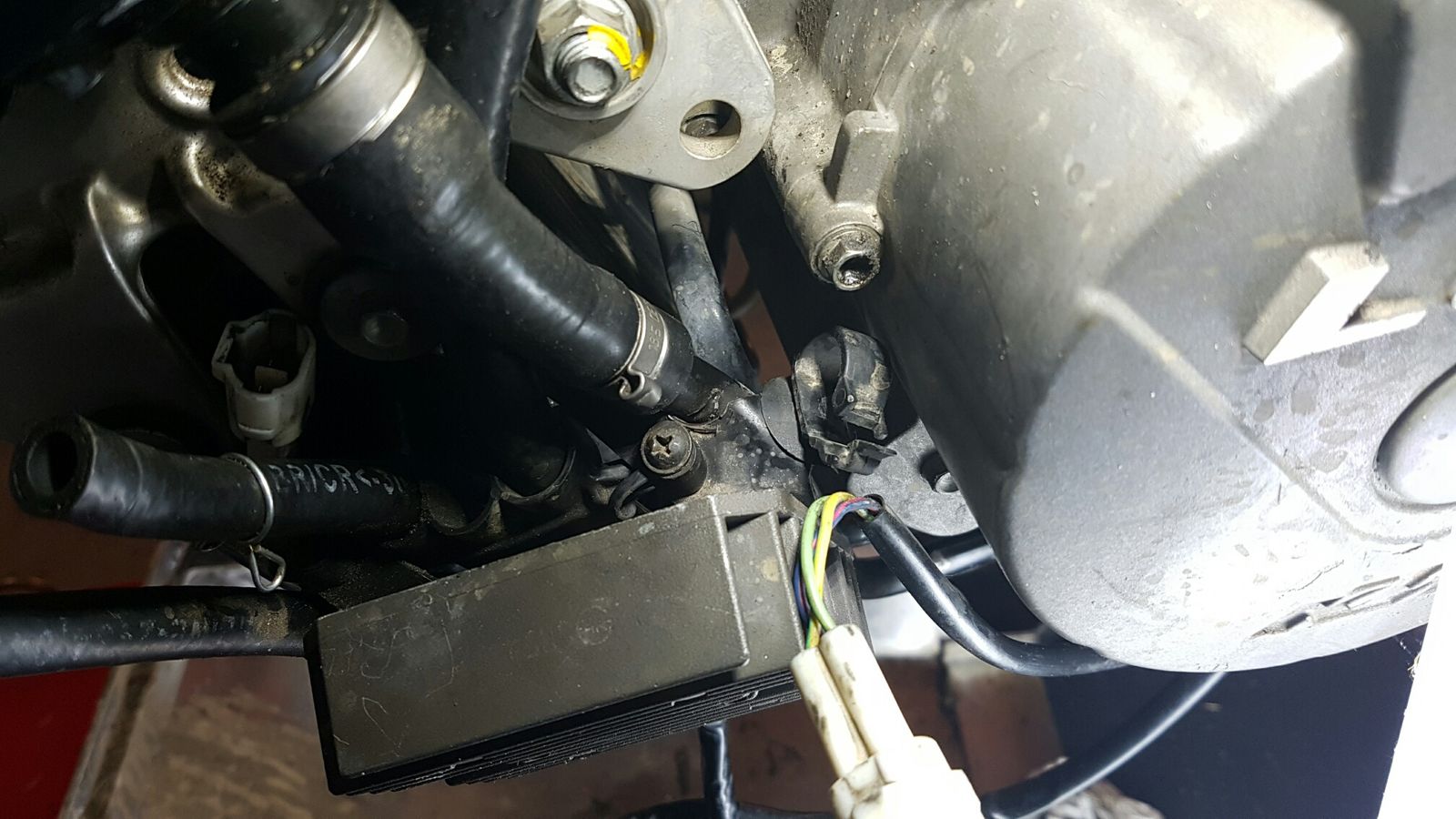

4. das Ölleitungsrohr A am Halteblech des Spannungsregler scheuert
Hat das einer der 9x0 Treiber auch schon mal gehabt?

friedrichOffline
Anmeldungsdatum: 05.12.2006
Beiträge insgesamt: 1150
Husky 701 Omega
BeitragVerfasst am : Fr, 21. Apr 2017, 18:09    Titel: Antworten mit Zitat
das Rohr liegt recht eng am Halter an. Bei mir ist da ein knapper cm Luft.
Irgend etwas sitzt da nicht richtig. Das Rohr würde ich tauschen. Ist zwar nur
eine Saugleitung, aber irgdwann ist es durch und es gibt Sauerei bzw. saugt die Pumpe Luft an.
Cool Cool Cool Friedrich

HxlrmOffline
Anmeldungsdatum: 22.07.2015
Beiträge insgesamt: 859
Honda XL 600 LM
 →  105.000 km
BeitragVerfasst am : Fr, 21. Apr 2017, 18:30    Titel: Antworten mit Zitat
Moin,
Kann sein das sich das Blech inkl.Regler bei deinem Sturz in Romania etwas Richtung Motor gebogen hat?
Das wär eine Erklärung warum das Rohr da anlag.
OstMarkusOffline
Anmeldungsdatum: 24.01.2004
Beiträge insgesamt: 3396
KTM 790 Adv R
BeitragVerfasst am : Fr, 21. Apr 2017, 18:46    Titel: Antworten mit Zitat
Vielleicht liegt es ja daran, dass der 'Schlauch' runtergerutscht ist. Bei mir hat die Leitung dann am Unterfahrschutz geschliffen und war fast durch. Schlauch hochschieben und mit Zange die Ohrschelle nachziehen bzw erneuern. Leitung muss auf jeden Fall neu, aber das duerfte dir klar sein Wink Wenn sie dann immer noch irgendwo anliegt, wuerde ich einfach dick Gummi drumwickeln, oder so.
Dass Blech (22) haelt die beiden Leitungen im Gehaeuse! Die Leitungen haben kurz vorm Ende nen kleinen Wulst, da drauf drueckt das Blech und haelt die Leitungen so im Motor. Und dann die O-Ringe 2x#12 und 2x#21 und die Scheiben #32 und #33 tauschen. Dann sollte alles wieder (halbwegs) fest sitzen und dicht sein. Ganz leicht bewegen lassen sich die Dinger, soweit ich weiss, immer etwas
# 20 ist wohl ein Blindstopfen. Da brauchste schaetzungsweise nix zu machen.
Ist im Endeffekt kein grosses Ding.
Viel Spass Cool

Danke Markus, die eine Leitung war von auch schon am scheuern.
Der Verschluß der Schelle ist leider zum Motor gewand.
Werde mal morgen die Leitung entfernen und gucken ob die O-Ringe #21 noch sitzen. Es ist nur die Leitung #14 die süppt.

Also ich wuerde die O-Ringe und Scheiben direkt mittauschen. Sind wirklich Cent-Artikel.
Ausserdem versuch doch einfach mal den Schlauch zu drehen! Der scheint ja etwas locker zu sein und mit Oel ist da eh alles eingesaut Smile Und dann mit ner stumpfen, grossen Kneifzange die Ohrschellen nachziehen/druecken.
Du kannst aber auch normale Schellen verwenden. Sehen halt nur nicht so toll aus.

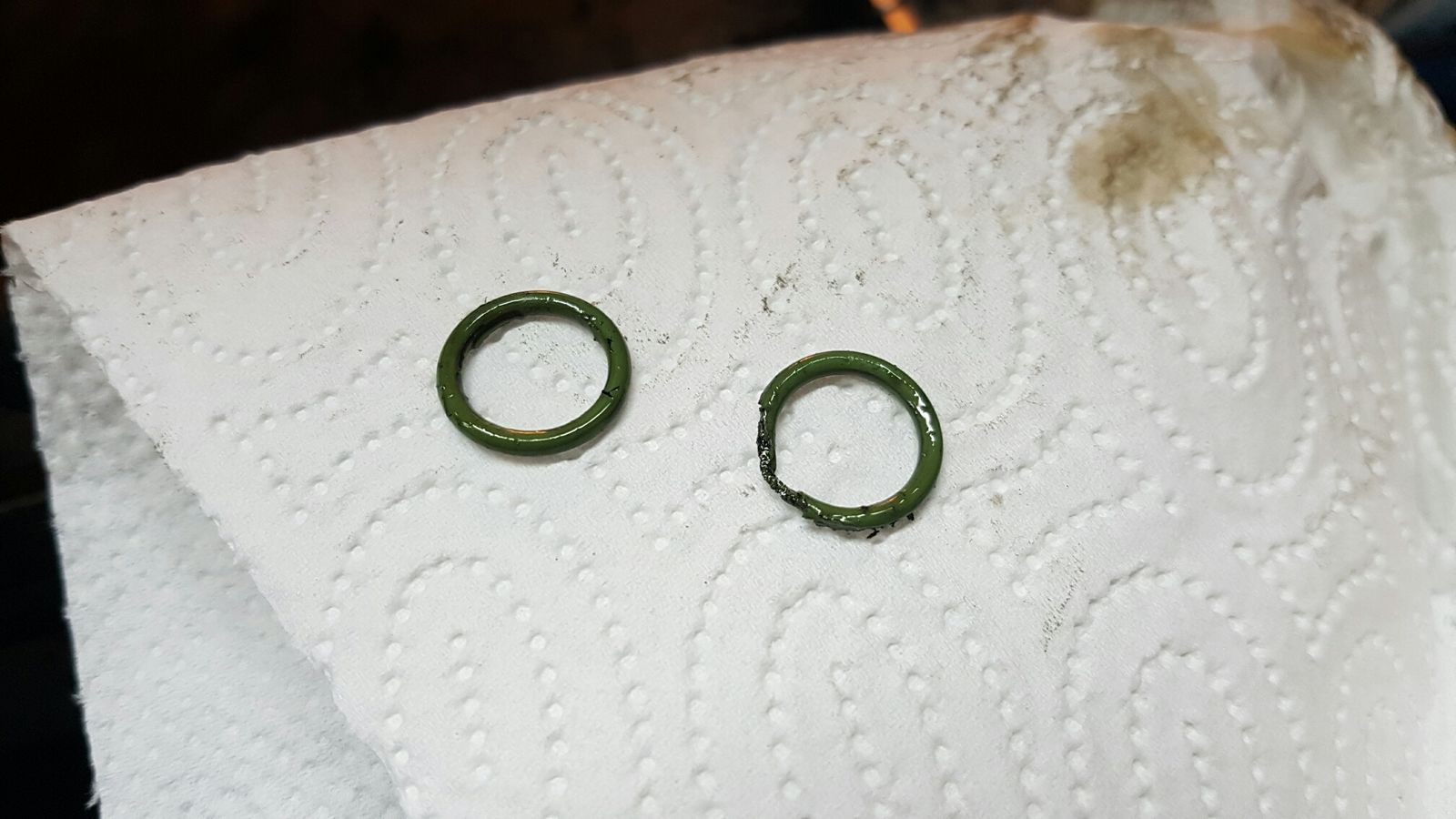

Auch der Übeltäter am Ölleitungsrohr ist aufgedeckt.
Vielen Dank an die ehemalige KTM-Vertragswerkstatt Imroth & Heinze in Braunschweig, die zu letzt im Jahr 2003/04 den Motor zerlegt hatten.
Kein Wunder das denen die Lizenz entzogen wurde. Pfuscher-Werkstatt.
Meine Schadensersatzansprüche aus 2003/04 stehen immer noch an aber wer Insolvenz angemeldet hat, da ist nichts zu holen.
Die Scheibe #33 ist nicht vorhanden.
Das erklärt wahrscheinlich auch, das ich in jeden Urlaub mit 1 Liter in Reserve fahren mußte oder auch so ständig am nachkippen war.
Leider rinnt das Öl genau zu der Richtung, wo auch mein defekter KNZ und das abgeschleuderte Kettenfett sich ausbreitet. Also relativ unendeckt und unauffällig.
Tja und der eine O-Ring hat wohl den damailgen Einbau nicht überlebt.

enduroschleicherOffline
Anmeldungsdatum: 13.03.2011
Beiträge insgesamt: 311
BeitragVerfasst am : Sa, 22. Apr 2017, 13:26    Titel: Antworten mit Zitat
Der defekte O-Ring wurde durch Extrusion beschädigt .
http://www.elastotechgaskets.com/de/extrusion.php
Habe in der Hydraulik oft damit zu tun .
