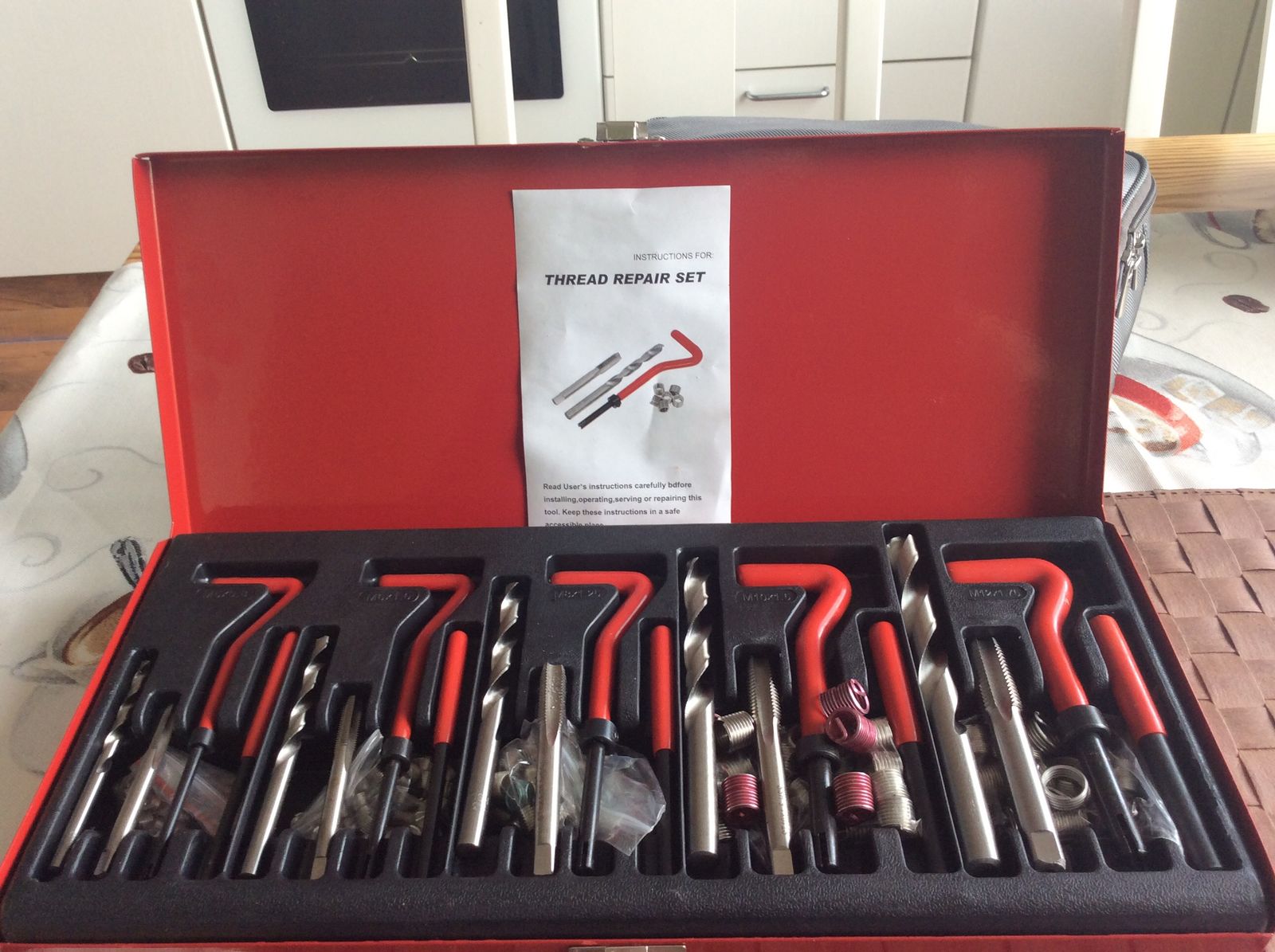

Ich kenne zwei Reparatutrsysteme : von Würth und von Helicoil. Beide funktionieren super. Beide sind im Netz in der gewünschten Größe zu bekommen und auch als Set. Ich besitze eins für ca. 35€ . Das Foto Versuch ich anzuhängen.
Einem abgesetzten Stebolzen M10-M8 kannst du natürlich auch nehmen sollte aber m.E. nur eine Notlösung sein.
P.S. Du kannst von den Helicoil-Einsätzen auch zwei hintereinander setzen.

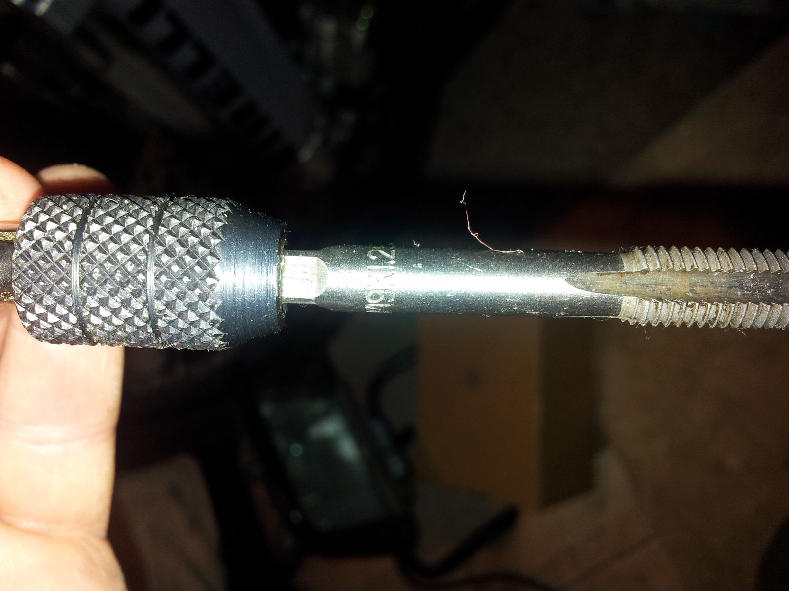

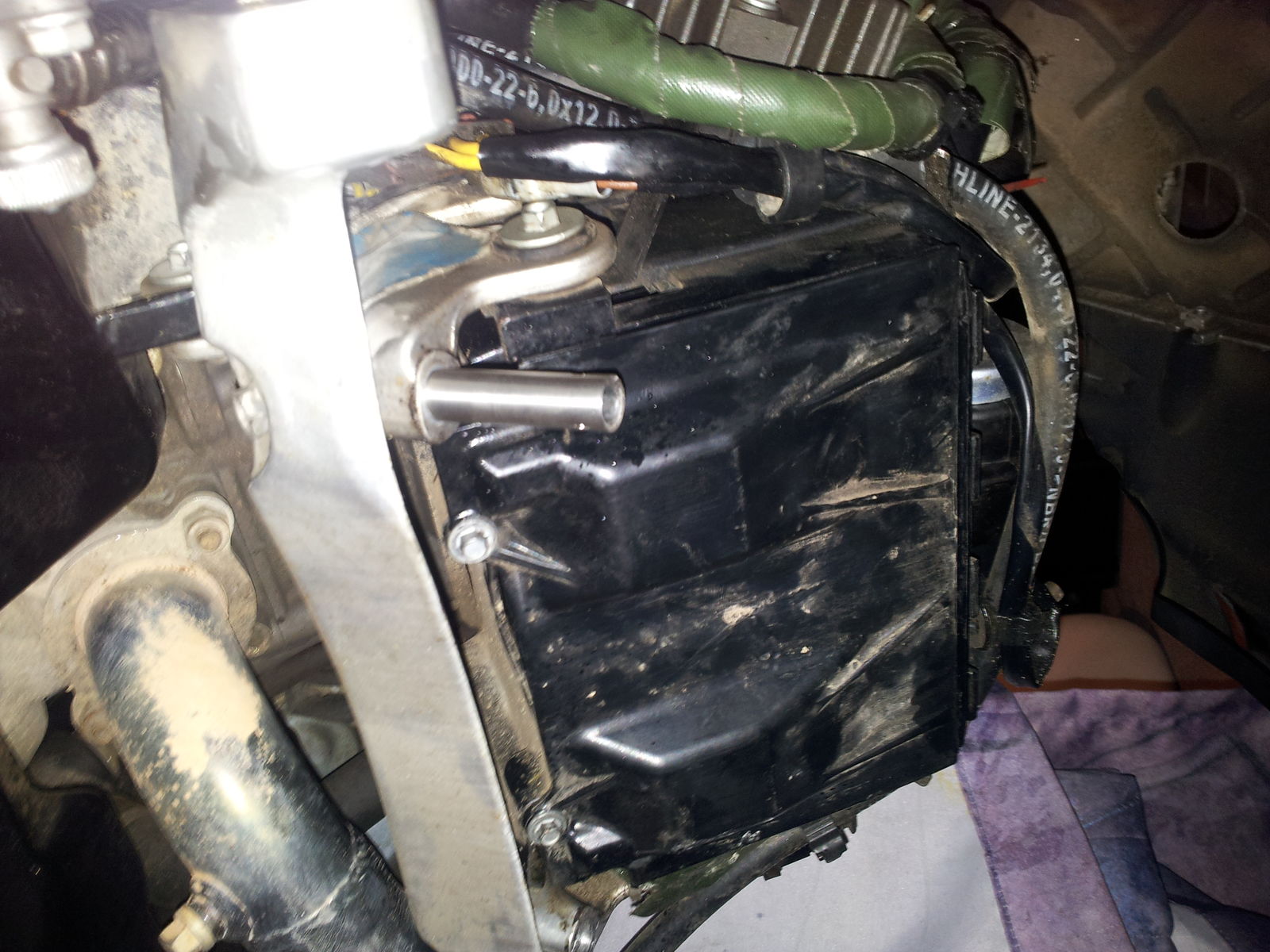

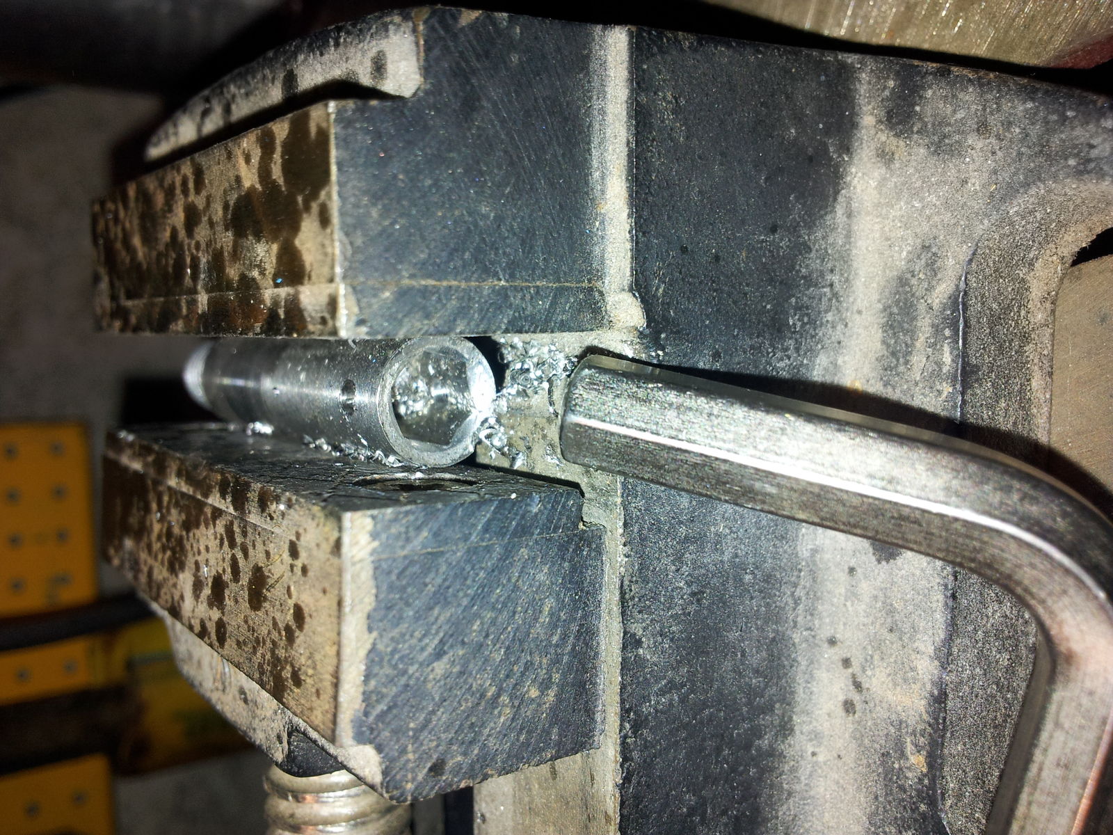

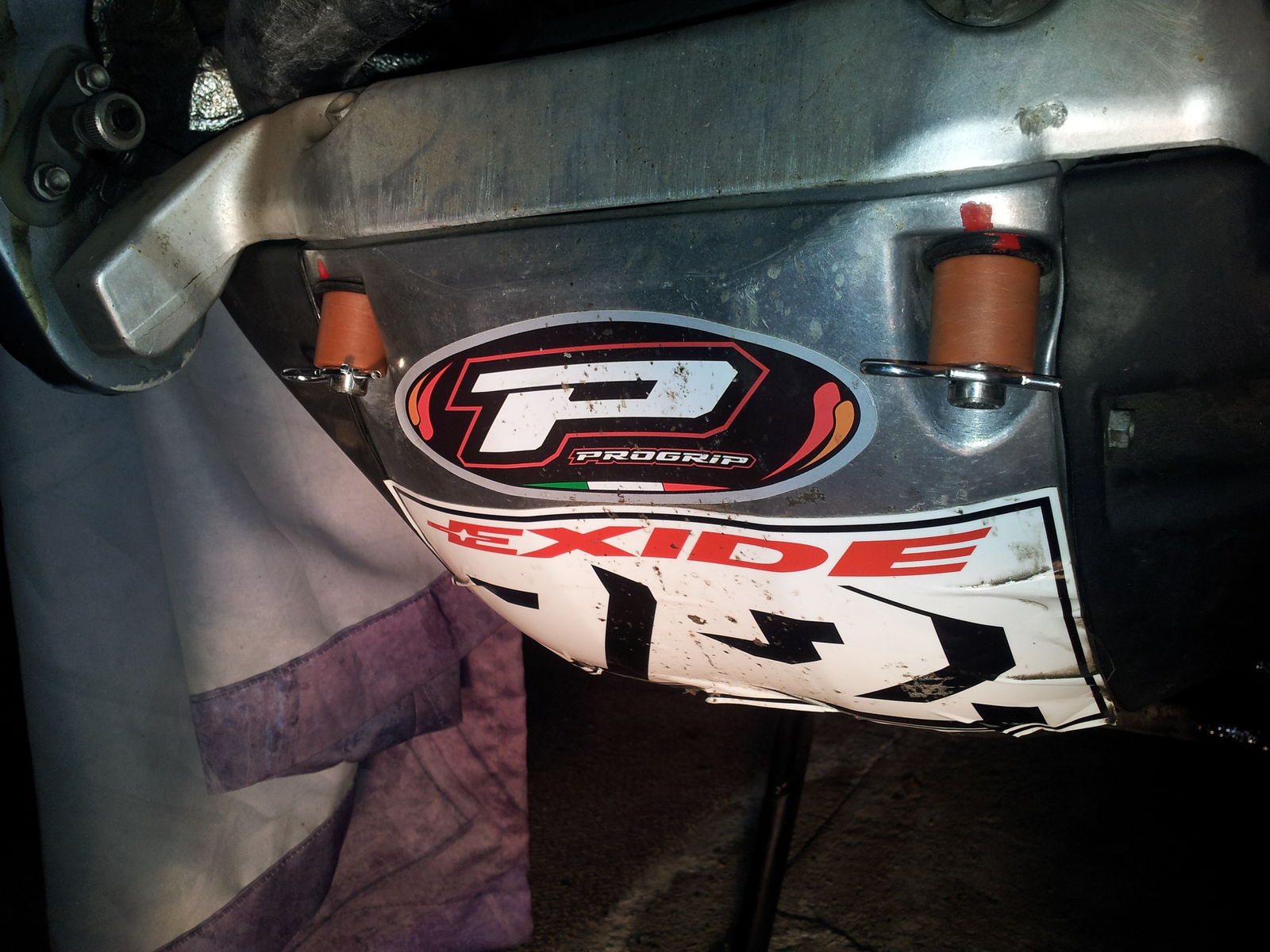

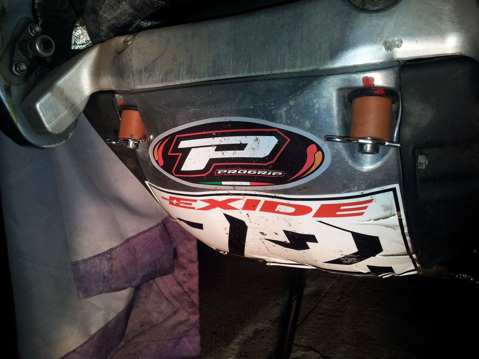

... es ist vollbracht. Nachdem bereits beim Lösen der Linken Verschraubung der
Stehbolzen mit herauskam, sah ich mich in meinem Tun bestätigt.
Verwendet habe ich zwei Bremssattel-Führungsbolzen mit M9×1.25 Gewinde
und 7erISK, welche ich noch etwas abgedreht habe. Dazu zwei Buchsen aus Lagerkunststoff (gammelt nicht fest). Gewinde M9 ist zwar sehr selten, passt aber nach fluffigem Vorbohren mit 7.5 Bohrer hervorragend.

fuers 1. Mal gar nicht so schlecht!

Ich bin ja gut in meiner Werkstatt ausgestattet......aber M7 und M9 , da muss ich passen. Egal aber das Ergebnis sieht gut aus.

Die Wahl ist perfekt da die Steigung beibehalten wird .
