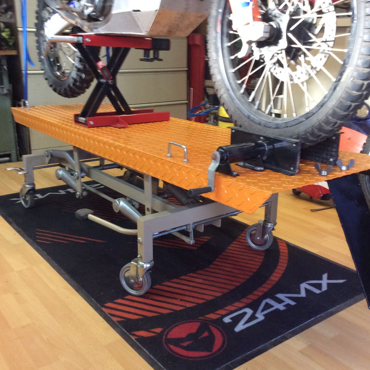

In ca. 6 h Arbeit+1h lackieren war meine Bühne fertig.
25€ für ein ausgedientes Krankenbett und 75 € für eine 2x1m Tafel Tränenblech. Die Platte lässt sich mit 4 Schnellverschlüssen vom Untergestellt entfernen und so auch mal Platzsparende auf die Seite stellen.
Minimum lässt sich die Bühne auf 38cm ablassen und bis auf 75cm anheben. Smile .So kann ich auch Rückenschonend auch in meinem Alter schrauben.

Die Vorderad Klemme reicht nicht, ich habe die Selbe. Meine ADV hat sich
ganz langsam über mich gelegt, sei vorsichtig.

sag ma..wie wuppst du denn die Kleine aufs Krankenbett? Die ersten 38cm meine ich natürlich..
offtopic.. Was ist denn das für ein Reifen auf dem Vorderrad? Bist du bei den Streetracern angekommen? KS60?... Very Happy

Die Vorderradklemme isr wirklich Mist. Die kommt wohl wieder runter. Drauf schieben muss ich die @ über eine 1m lange Rampe. Ist nicht leicht aber passt noch. Sollte der Winkel der Rampe zu steil werden kommen noch mal 50cm ran. Ich kann die volle Höhe meiner Bühne nicht mal ausnutzen, da meine Garage so niedrig ist und mein Navi-Gerödel am Moped bei 1,5m endet. Trotzdem aber alles noch schön bequem.j
P.S. Der K60 muss drauf. Die @ muss zum TÜV.
Dann könntest Du das Bettgestell aber auch einfach noch etwas tieferlegen, oder?
So wie es aussieht könnte man bei den Rädern noch fast 10cm rausnehmen.

Genau., aber ich will sie aber noch rangieren können.

...geht einfach zum Sanitätshaus und fragt danach ob Sie "Scherenbetten" aussondern, die sind auch etwas niedriger... Rolling Eyes Wink

bei der Reifenquetsche..schweiß dir noch ein Paar Winkelchen (auf deinem Bild nach rechts und ca 30..45° in den Himmel) und pack die oben auf die Klemme drauf.. dann fällt nix um..
