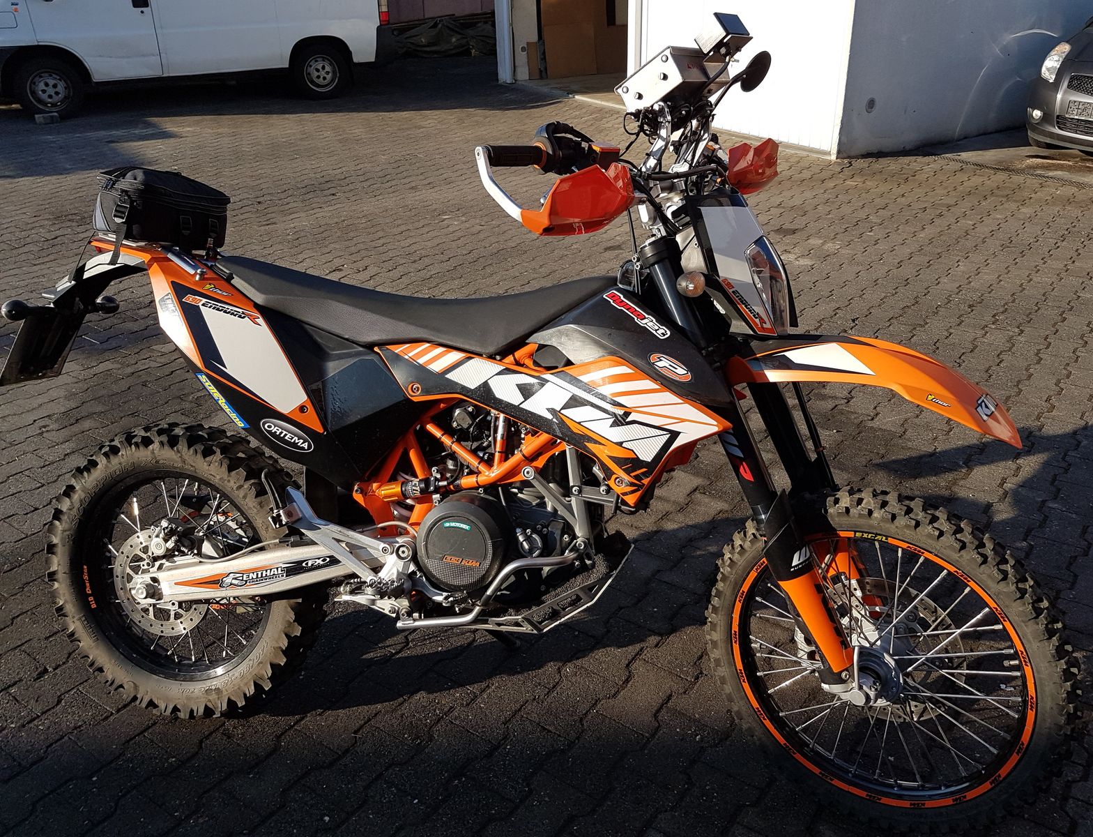

BeitragVerfasst am : Mo, 13. Feb 2017, 17:33    Titel: Antworten mit Zitat
Hallo Volker,
da sind wir ja fast Zwillinge im maschinellen Werdegang,ich hatte nur zwischen der 640@ und der SE noch ein 3-jähriges 625SXC-Intermezzo.
Was is deine den fürn BJ?
Ich fahr auf meiner 12`er im Gelände 14:45,Alltag 15:45 und wenns mal längere Touren sind,auch 15:42.Das mit dem Konstantfahrruckeln im unteren Geschwindigkeitsbereich hab ich allerdings durch den Einbau eines Lambdaeliminators und Powercommander mit Autotune fast gänzlich beseitigt.
Wobei das, bei den Modellen mit Doppelzündung ab 14, ja eh nett mehr so ausgeprägt sein soll.
Falls du sonst noch Infos brauchts,melde dich einfach.
Ansonsten viel Spass mit der Neuen.
Meine is grad fertig für Roadbooktour anfang März.
