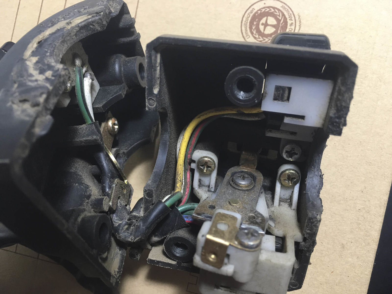

1200 km Piste und Sand hinten drauf auf unserem Lkw haben dem Rücksteller geschadet.
Er will nicht mehr richtig.WD40 hat nicht so viel geholfen.
Bekommt man den gereinigt, wenn man die Armatur auseinanderbaut? Da sindem wahrscheinlich Federn drin oder?
Bin vorsichtig stehe am Atlantik in Marokko und es weht ordentlich. Habe wenig Lust verwehren Kleinteile zu suchen Smile
Darum frage ich erst mal, sonst gibt es zuhause halt Ersatz;)

versuchs nochmals mit luft;viel luft; und dann könnte wd helfen
zerlegen wie du vermutest hast ist keine so gute idee, dann lieber zu hause!

Also die zwei Kreuzschlitzschrauben kannst du schon lösen, dann kannst du den Schalter in 2 Teile aufklappen, da fliegen noch keine Federn.
Im aufgeklappten Zustand bekommst du das WD 40 besser an die Stellen, wo es hin soll.
Da ich ein ähnliches Problem hatte, hier ein Bild von meinem Zweitschalter.
Die Kreuzschlitzschraube in der Mitte hält das Teil, was gedrückt wird. Dort müßte die Blockade liegen.
Viel Glück!
