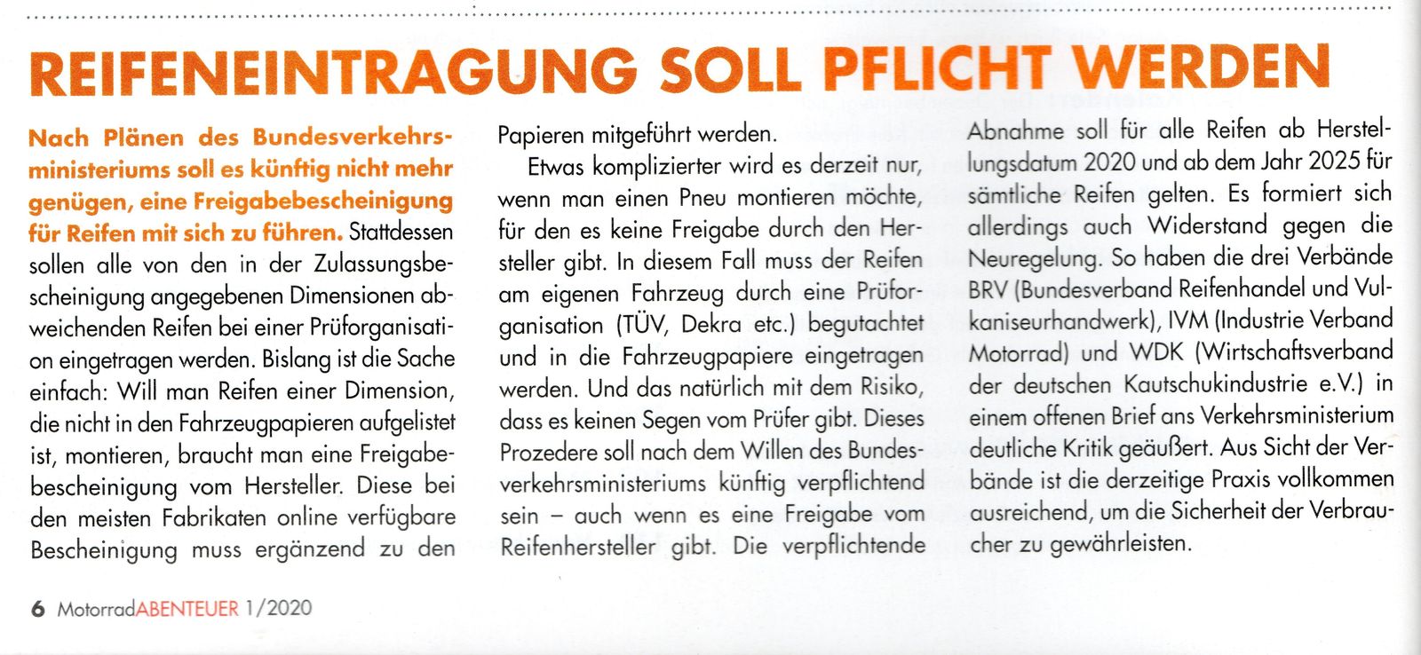

BeitragVerfasst am : Fr, 20. Dez 2019, 20:29    Titel: Neues vom Amtsschimmel? Antworten mit Zitat
Hallo
Ich bin in der neuen Ausgabe der Motorrad Abenteuer (Januar/Februar 2020) über eine Meldung zu einer geplanten Neuregelung der Reifeneintragung gestolpert => siehe Bild.
Hat von diesen Plänen schon jemand genaueres gehört?
Was soll das bringen?
Für mich sieht das nach einer weiteren Gängelung der Kradfahrer aus.
Da fällt mir nur dazu ein: Herzlichen Glückwunsch an die Lobbyisten der Prüforganisationen - super Job gemacht....

hakimOffline
Anmeldungsdatum: 12.09.2013
Beiträge insgesamt: 1703
KTM 1290 SuperAdventure, 2016
 →  83.000 km
KTM 390 Adventure R, 2026
BeitragVerfasst am : Sa, 21. Dez 2019, 5:58    Titel: Antworten mit Zitat
@Holger: meines Wissens geht es hierbei nicht um Freigaben anderer Reifenfabrikate/-typen generell, sondern nur um solche, die eine andere als die eingetragene Reifendimension bislang ermöglicht haben.
https://www.mopedreifen.de/News/KEINE-ABWEICHENDE- ....... -2020-!!!.html?id=41
@Haijo: https://www.mopedreifen.de/
Einfach unter Adventure ab 2009 suchen, die meisten Freigaben gelten auch für frühere Baujahre der 990ADV.
Hakim
Holger F.Offline
Anmeldungsdatum: 29.06.2008
Beiträge insgesamt: 196
 →  101.000 km
Simson Sport, Bj. 61
BeitragVerfasst am : So, 22. Dez 2019, 10:34    Titel: Antworten mit Zitat
Hallo Hakim
Danke für die Richtigstellung und den Link mit zusätzlichen Informationen, dem Begriff "Dimensionen" hatte ich wirklich nicht genügend Aufmerksamkeit geschenkt. Auch wenn es mich derzeit nicht direkt betrifft - meine Reifen mit abweichender Dimension sind wahrscheinlich eh nicht Eintragungsfähig - es ist ein weiterer Schritt bei Bürokratisierung und Abkassiererei.
Gruß, Holger
