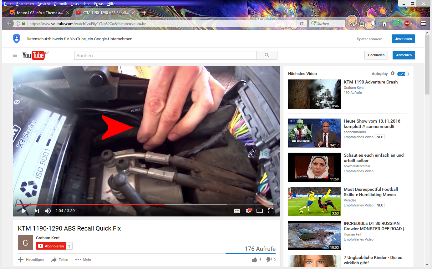

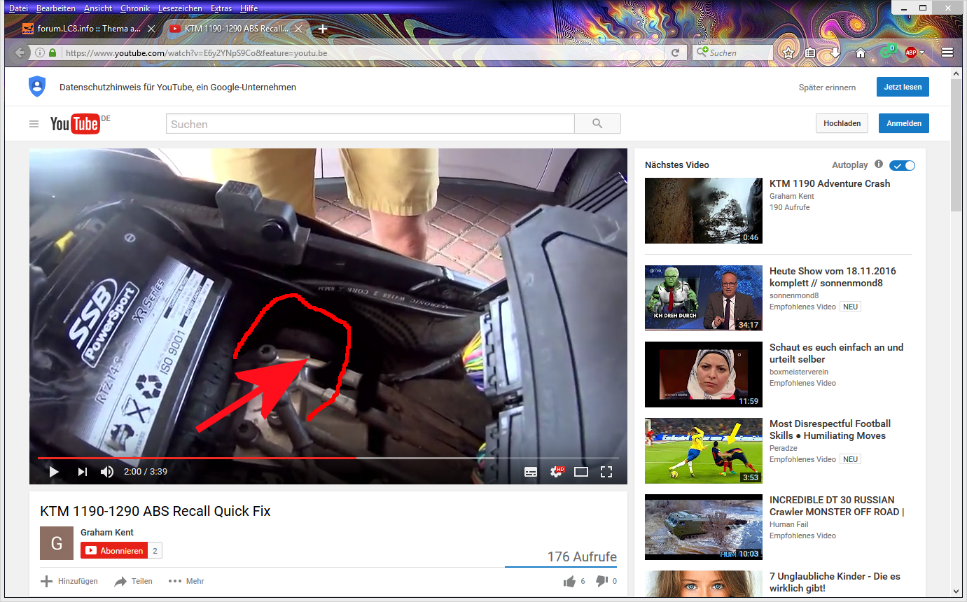

wo???
gibts ein bild dafür?
danke
ciao a tutti
BeitragVerfasst am : So, 20. Nov 2016, 21:29    Titel: Antworten mit Zitat
.. Wink

im US-Video ist ein Montagefehler! Die KTM-TI verlangt ausdrücklich, daß der Bowdenzug zur Sitzbankentriegelung nicht zusammen mit dem gefährdeten Kabelstrang per Kabelbinder zur Seite verzurrt werden soll! Je weniger der Bowdenzug ums Eck muß, umso länger funktioniert er wie er soll.

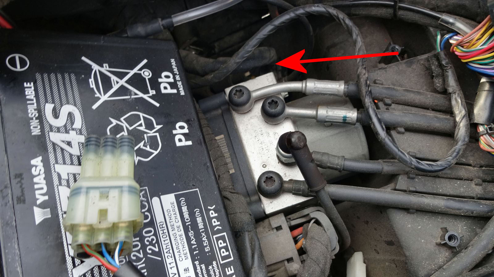

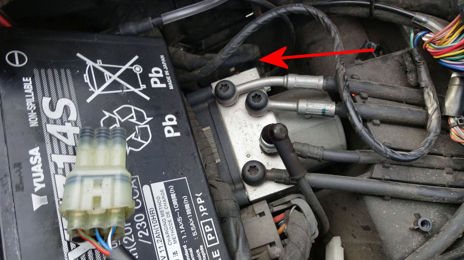

Meine 2013er hat das Problem nicht Smile ! Siehe Foto.......!
@hakim:
Danke! Trifft mich zwar nicht, siehe oben, aber für die anderen mit neueren 1190/ 1290iger ist das sicherlich wichtig!!

Meine 2013er hatte das Problem auch nicht, da lief der gefährdete Kabelstrang sogar hinter dem Bowdenzug für die Sitzbankentriegelung.
Trotzdem wurde der Kabelstrang noch mit einem Kabelbinder fixiert und die Durchführung in der Datenbank eingetragen.
