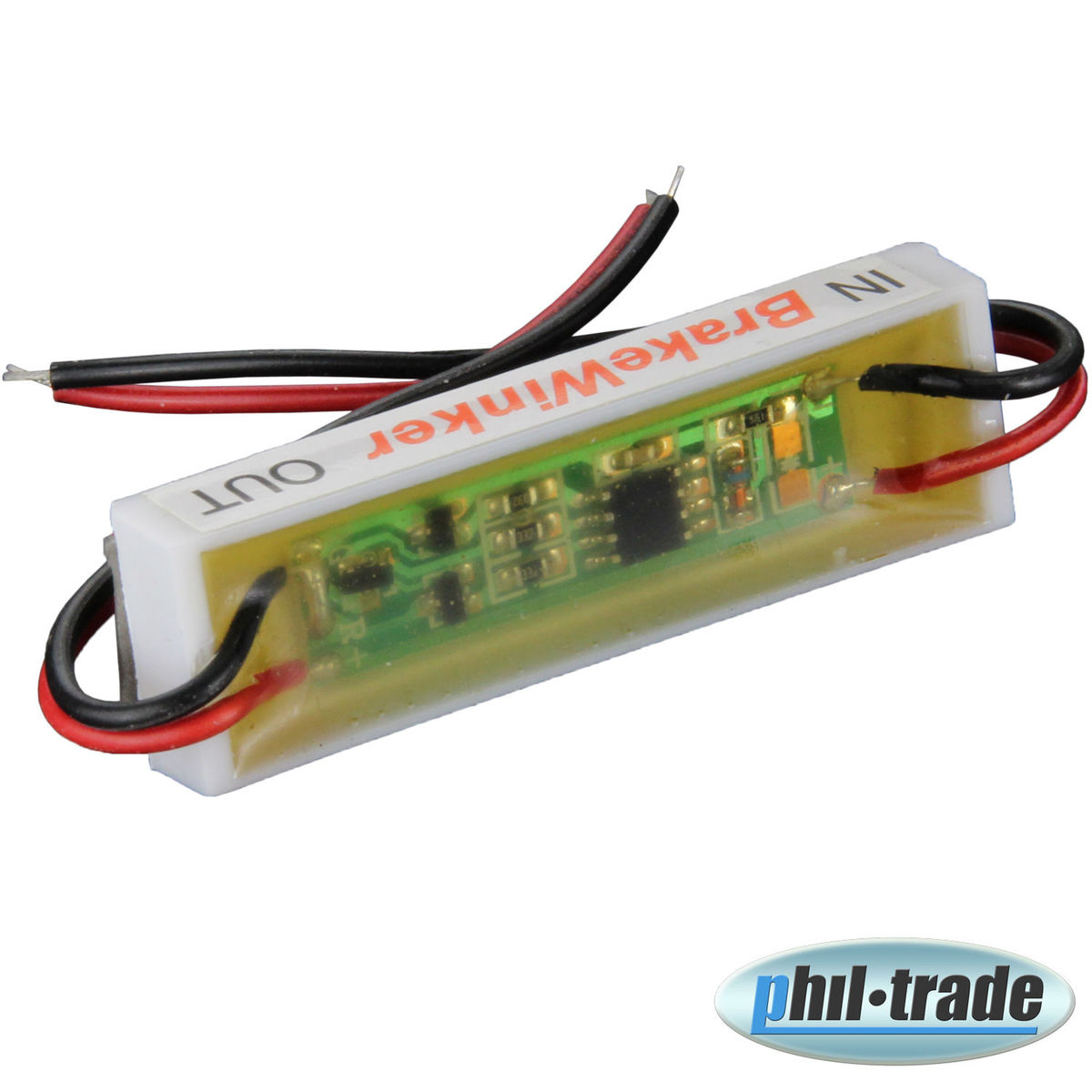

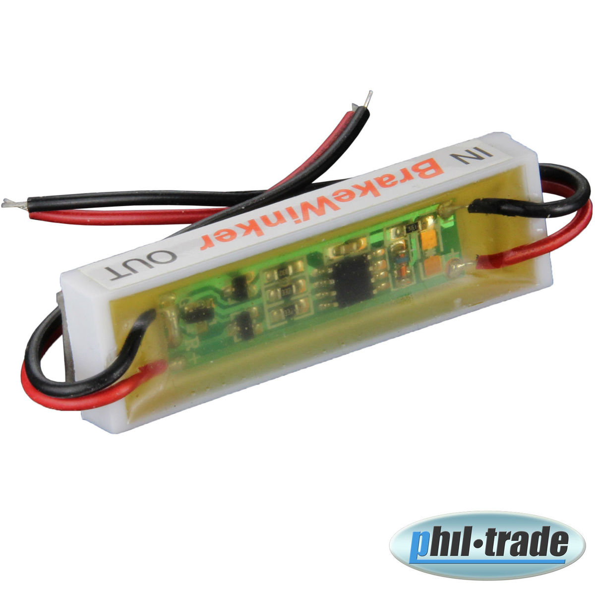

BeitragVerfasst am : Di, 1. Nov 2016, 21:59    Titel: Antworten mit Zitat
http://www.ebay.de/itm/LED-SMD-Blink-Schaltung-las ....... 7:g:DRIAAOSwlfxXFgy-
geht nun auch preiswerter
