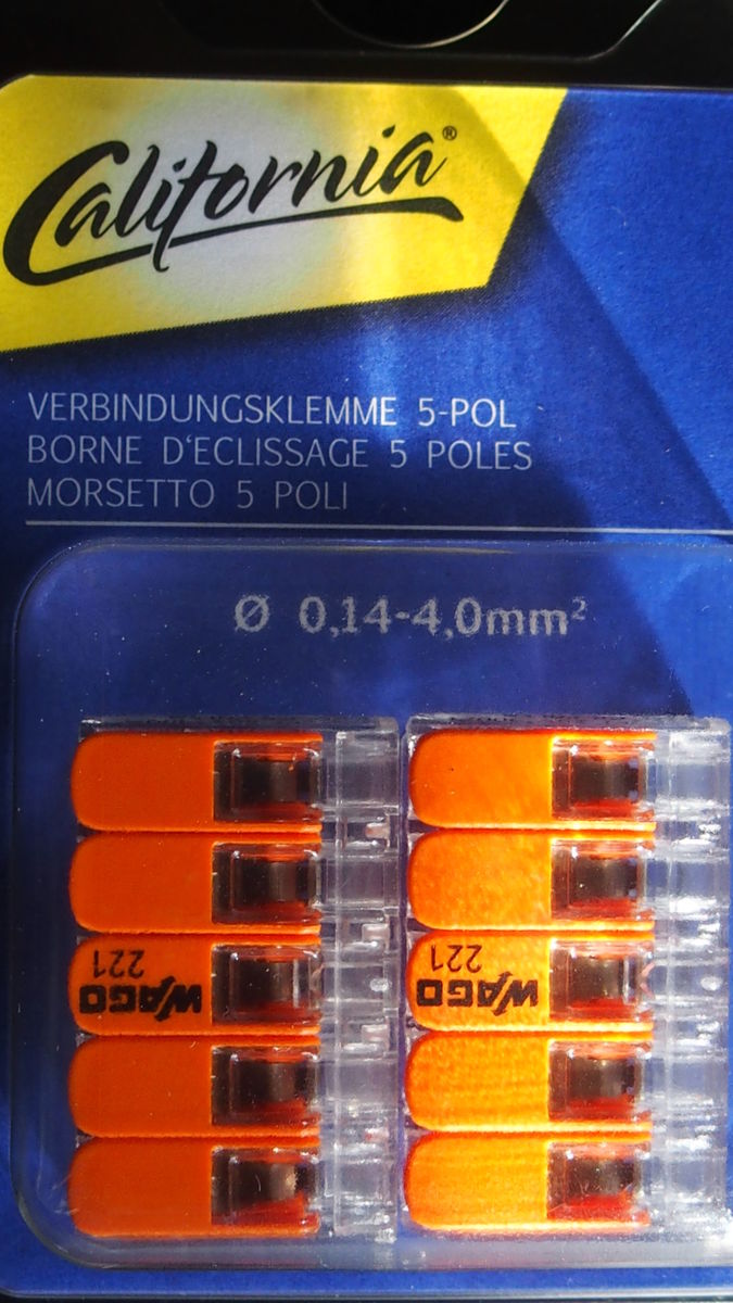

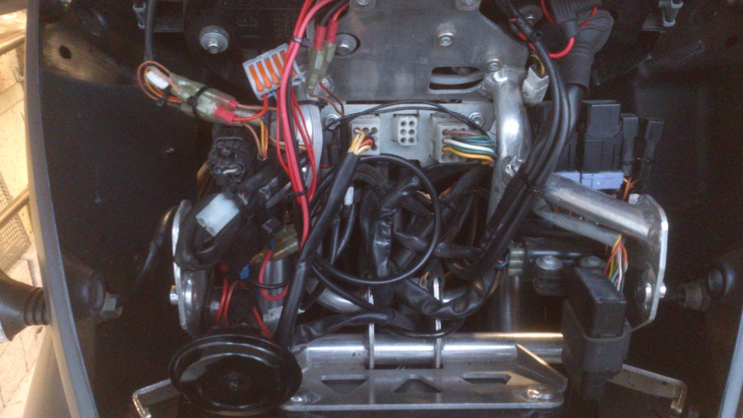

Frank RD04Offline
Anmeldungsdatum: 29.01.2008
Beiträge insgesamt: 370
KTM 1090 Adventure
BeitragVerfasst am : Di, 13. Sep 2016, 8:05    Titel: Antworten mit Zitat
ich hatte auch das Problem mit den Steckverbindern. Bin dann aber davon weggekommen und setzte nun von Wago mechanische Klemmen ein. Hier kannst du auch Kabel mit sehr kleinem Querschnitt perfekt anklemmen.
Diese Klemmen haben auche eine Zulassung für Transportfahrzeuge. D. h. ein lösen durch Vibrationen ist nicht möglich.
Und zuguterletzt sind die Klemmhebel ORANGE Mr. Green
 Dateigröße:  169.99 KB
 Angeschaut:  407 mal
Gruß,
Frank

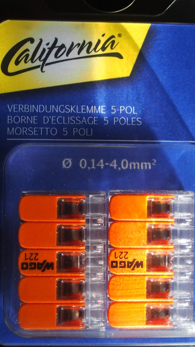

Beiträge insgesamt: 7577
BeitragVerfasst am : Di, 13. Sep 2016, 8:30    Titel: Antworten mit Zitat
Frank RD04 @ Di, 13. Sep 2016, 9:05 hat folgendes geschrieben:
Kompliment, schön aufgeräumt
Wenn zwei das gleicht tun, ich sehe erst jetzt das meine auch von Wago sind.
Und wenn man weiss wie es heisst, findet man sie auch bei Conrad, meine
sind jetzt halt aus dem Baumarkt, wird schon halten ,-}
 Dateigröße:  173.14 KB
 Angeschaut:  386 mal
Frank RD04Offline
KTM 1090 Adventure
BeitragVerfasst am : Di, 13. Sep 2016, 20:03    Titel: Antworten mit Zitat
Danke fürs Lob.
Deine Verbinder sind die kleineren. Die gab es bei mir damals noch nicht. Die von mir verbauten waren ca. 1 Jahr früher auf dem Markt, sonst hätte ich die kleinen auch verwendet.
Hatte zwar Musterteile bei mir in der Firma, war mir aber nicht sicher ob diese in Ordung oder Ausschuss sind.
