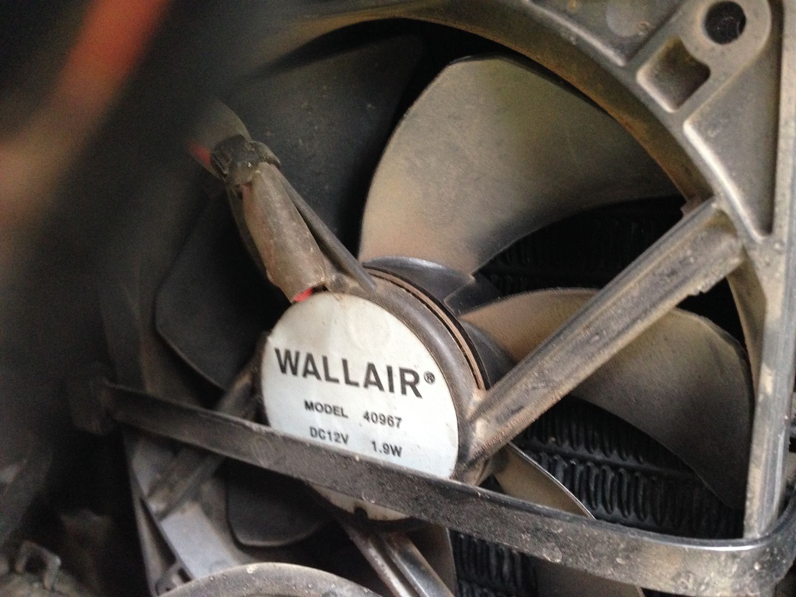

Moin,
Hab ein großes Probleme,
Nach einer harten Regennacht bzw. Fahrt in Norwegen macht mein Mopped folgendes:
Bei langsamer Fahrt/ Standgas kommt nach einer Zeit ein "Pfft/Knacks" und evtl Sogar ein wenig Rauch das Mopped geht aus!
Stell ich das Standgas höher geht sie nicht aus, aber das Geräusch kommt trotzdem ! Hört sich an wie ein Kurzer!
Der Lüfter geht auch nicht an!
Meine Vermutung: immer wenn der Lüfter Starten soll kommt dieses Geräusch und der Motor geht aus! Sicherung (10A) ist noch ganz!
Sitze im tiefsten Norwegen, was tun?
Stecker der hinter dem Kühler sitzt ist trocken! Ist heute morgen das erste mal aufgetaucht!

haeng doch mal den Luefter ab und check ob das Teil dann immer noch ausgeht. Wenn nein, hat wohl der Luefter einen weg.

Jo es ist der Ventilator! Sicherung gezogen, dann passiert nix ungewöhnliches mehr!

musst du halt wenn er auf 6 Balken geht anhalten, bzw schneller fahren Mr. Green
kannst ja eventuell auch einfach nen PC Luefter nehmen und staendig laufen lassen. Hilft auch.

ich habe seit 4 jahren einen alten Workstationlüfter (= stinknormaler PC netzteil 12cm Lüfter) als zweitlüfter auf der rechten seite.
sowas wirste finden für nen schmalen Taler in NO. und dann klemmste den halt irgendwie auf dauernd an. oder nimmst gleich zwei.
Kabelbinder zum festmachen - zack feddich
