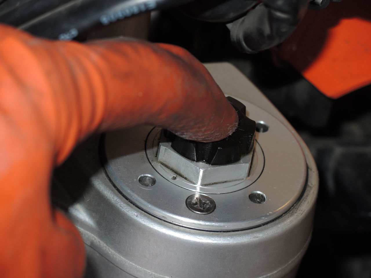

als Reparaturblondine...ist das normal, wenn man auf die Zugstufeneinstellung der Gabel drückt, dass da Öl rausdrückt? Ist mir bislang noch nicht aufgefallen. Ich hoffe, man kanns auf dem Bild erkennen.
Letzter Gabelservice war 10/2015.

Im PreLoad-Adjuster (in diesem steckt auch die Dämpferverstellung) sind diverse O-Ringe verbaut. Irgendeiner von denen wird schuld sein.
Die Teile an sich kosten nicht viel, daher am besten alle in einem Aufwasch wechseln, das Zerlegen des Adjusters an sich ist aber nicht ganz ohne.

Da ist vermutlich der O-Ring der Zugstufennadel defekt. Dadurch gelangt das Öl durch die Dämpfungspatrone nach oben zum Einstellrad der Zugstufe.
Das eigentliche Gabelöl kann nicht durch die Verstellung der Zugstufe nach aussen gelangen.

Der einzige O ring der da defekt ist der welcher auf dem Schaft des schwarzen Einstellrädchens sitzt.

Danke für eure Antworten. Da es an beiden Rohren passiert haben die wohl geschusselt beim letzten Service -.-
Bis zum nächsten geplanten Service sind es noch ein paar Wochen. Ist es ok, so rumzufahren (Straße)?

Ja

An beiden Rohren gleichzeitig ?
Das da zwei O-Ringe gleichzeitig den Geist aufgeben, zehn Monate nach Gabelservice, glaub ich nicht.
Was ist denn mit Wasser ? Regenfahrten oder Putzduschen plus das Montageöl
vom letzten Service - und schon haste Soße. Das läuft da schön in den Spalt rein, schon gehabt.
Da steht eine Wasser/Öl - Emulsion ÜBER dem O-Ring, sicher.
Würde mich keine Sekunde Schlaf kosten solange das beim bremsen nicht rauspumpt Cool .

In Bezug aufs Bremsen schaue ich mal
Update hier ggf. wenn ich den Smile konsultiert habe
