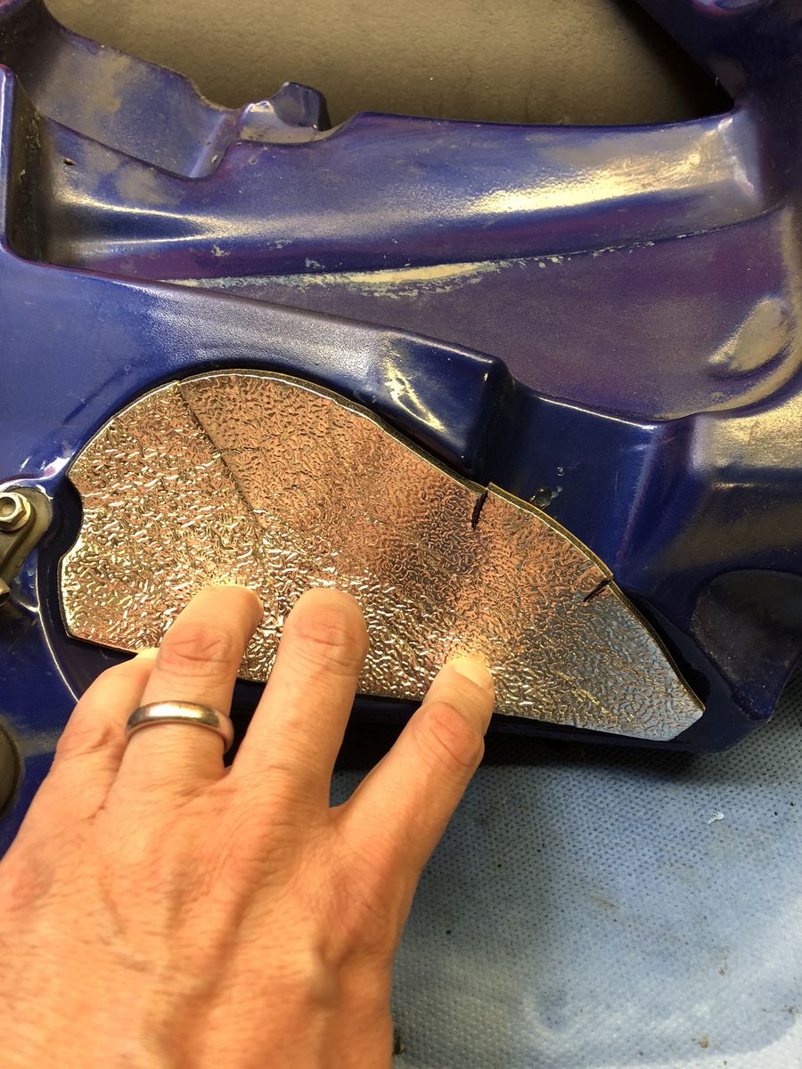

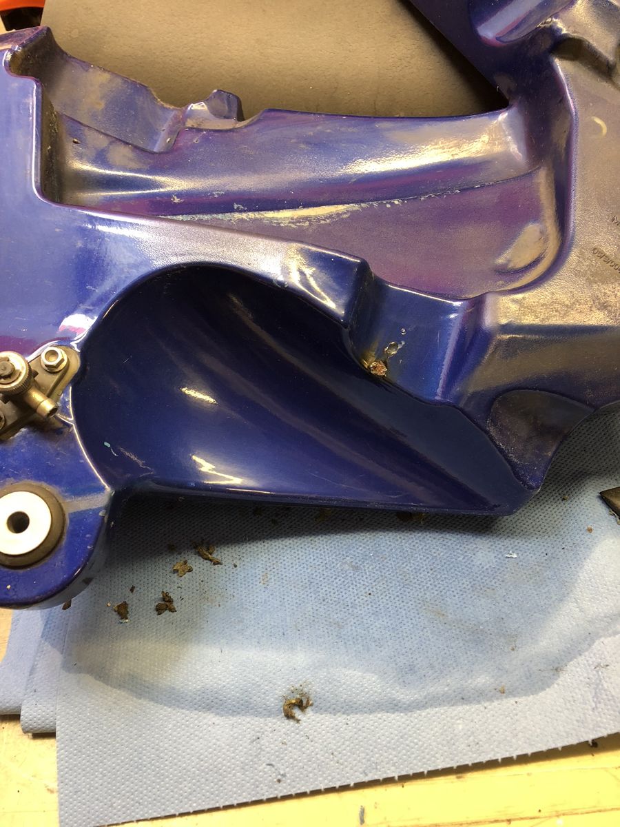

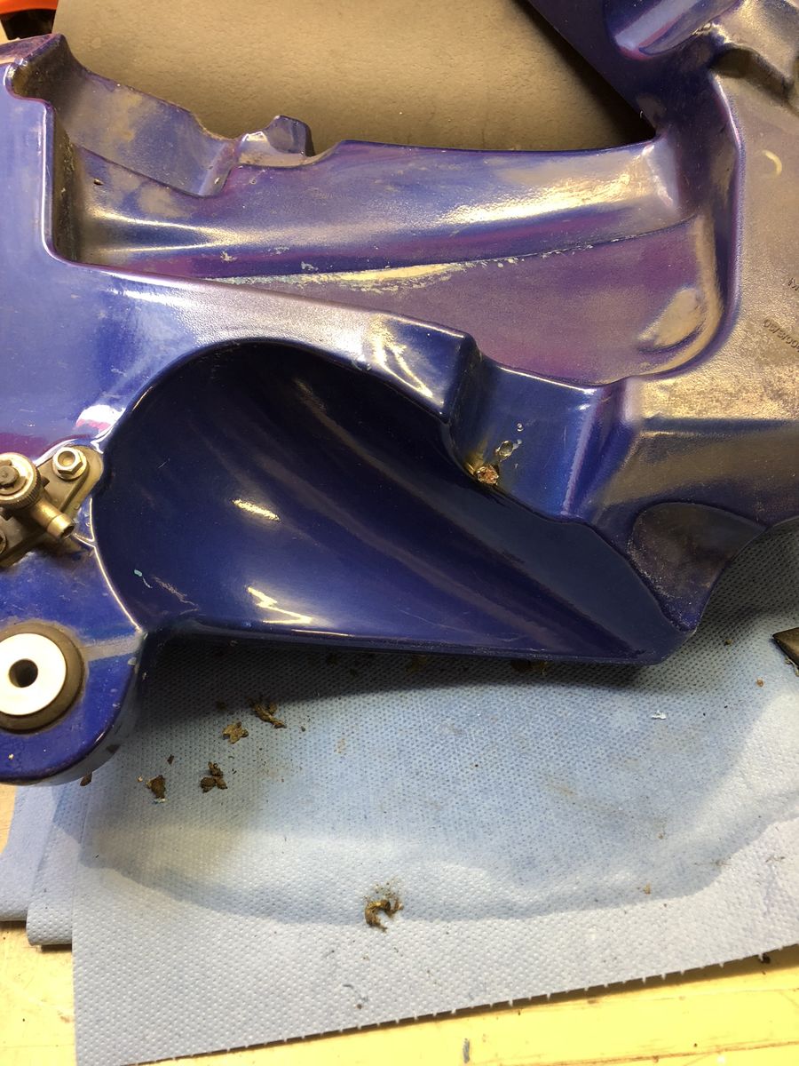

BeitragVerfasst am : So, 6. Mai 2018, 16:17    Titel: Lamdasonde Tank angeschmort Antworten mit Zitat
Hallo zusammen,
mir ist kürzlich das gleich passiert was Thor beschrieben hat.
Motorrad auf dem Seutenständer warmgelaufen und plötzlich haben sich Rauchwolken gebildet.
Die Hitzeschutzfolie ist auf den Krümmer gefallen und der Schaumstoff hat angefangen zu kokeln.
Und das nach 11 Jahren und 75 tkm.
Ich schätze es lag daran, dass einige Zeit vorher ein Ölschlauch auf dem Stutzen des Öltanks undicht war und Öl am Tank entlang unter die Folie gelaufen ist und den Klebstoff gelöst hat.
Naja, Da die Investition für den Hitzeschutz nicht besonders hoch war habe ich mir eine bestellt und mich heute daran gemacht die Überreste der alten Folie vom Tank zu entfernen.
Dabei musste ich feststellen, dass der Einschraubstutzen der Lambdasonde meinen Tank leicht angeschmolzen hat.
Wenn man die Folie dranhält stellt man fest, dass der Bereich der Lambdasonde zusätzlich abgeschirmt wird.
Ich glaube ich besorge mir hier noch etwas mehr Folie um den Bereich noch besser zuschützen.
Keine Ahnung wie dick der Tank in dem Bereich ist, aber ein Paar Milimeter sind auf jeden Fall verloren gegangen.
Und da der Tank ja durch Wasseraufnahme wächst macht das denke ich Sinn.
Evtl. Möchte ja jemand von Euch mal checken wie der Zustand seines Tanks in dem Bereich ist.
Beste Grüße,
Goran
