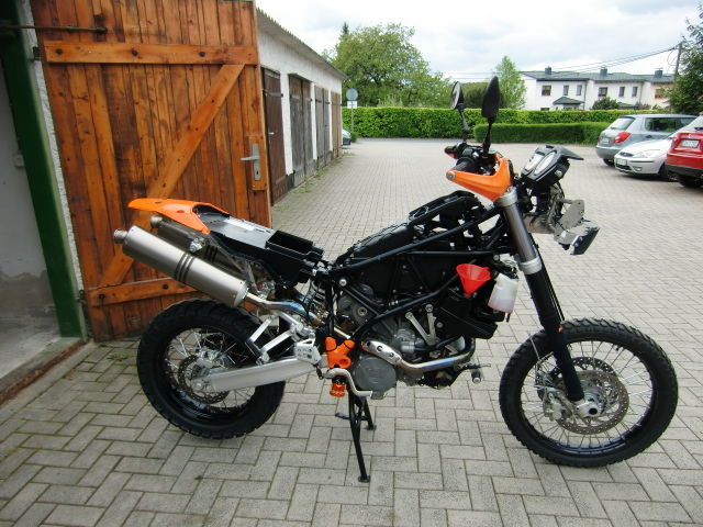

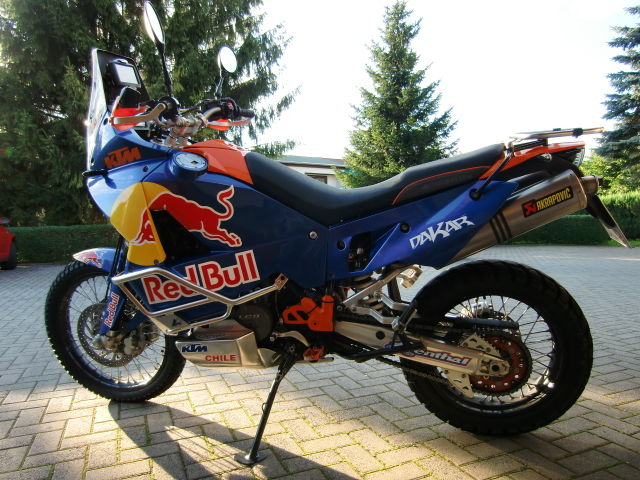

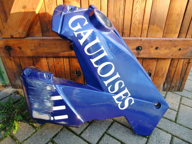

Hallo @ all da mein Herz wub für die 950er am meisten schlägt hab ich beschlossen ihr einen neuen Anstrich zu geben Mr. Green !Dank eBay Kleinanzeigen hab ich viele Teile für ein Facelift gebraucht bekommen da einige Besitzer ihre LC8 zerlegen und in Einzelteilen verkaufen Sad !!!
Solche Aktionen hinterlassen auch ihre Spuren :-)
 Dateigröße:  23.7 KB
 Angeschaut:  15753 mal

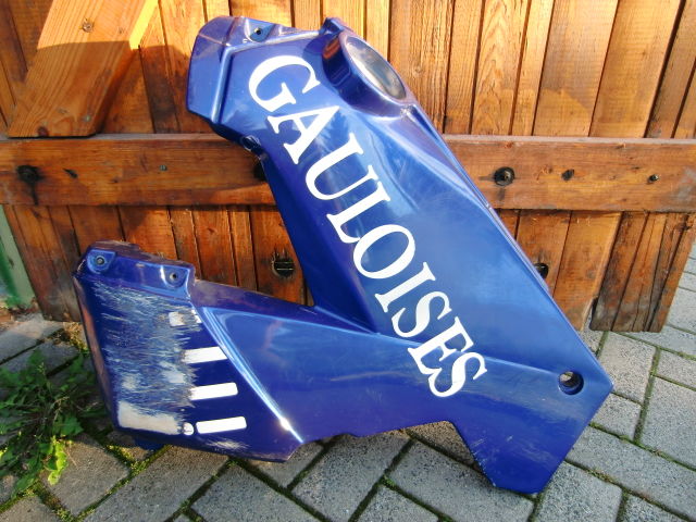

So sah der Tank aus
 Dateigröße:  130.6 KB
 Angeschaut:  534 mal
Am schnellsten geht immer das Zerlegen :-)

Die meiste Arbeit macht die Vorbereitung für das Lackieren!!Da die Aufkleber unter dem Klarlack sind müssen sie abgeschliffen werden dann kann auf die Teile der Füller drauf.

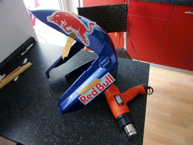

Nach dem Füller schleifen kann der Lack drauf !Das Lackieren geht dann am schnellsten.Ich hab mir das Red Bull Blau ausgesucht aber nicht als Wasserlack den kann man nur in einer Lackierkabine verwenden.

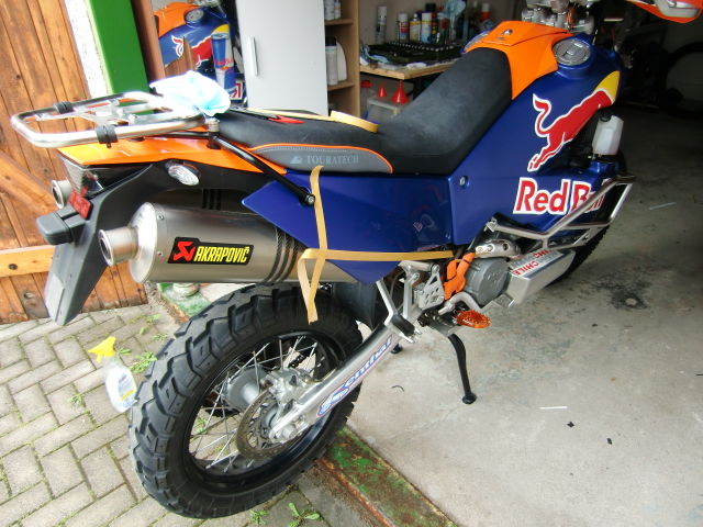

BeitragVerfasst am : Mi, 10. Aug 2016, 21:00    Titel: Antworten mit Zitat

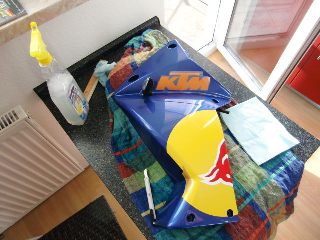

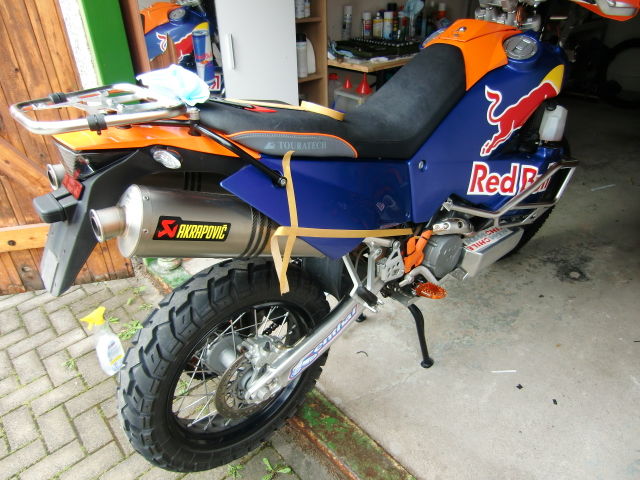

Mit Fitwasser und Heißluftfön bekommt man die Aufkleber am besten drauf.Ein paar Aufkleber sind aber auch auf der Strecke geblieben !!!

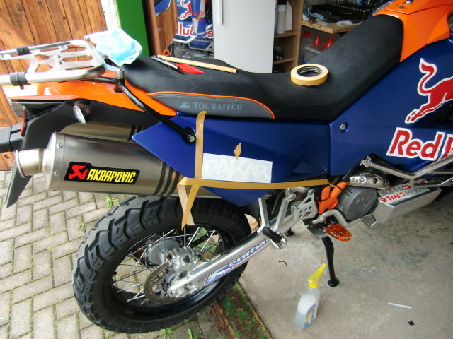

BeitragVerfasst am : Mi, 10. Aug 2016, 21:05    Titel: Antworten mit Zitat
Mit Klebeband als Hilfsmittel bekommt man die Aufkleber an beiden Seiten auch an der gleichen Stelle drauf!!!

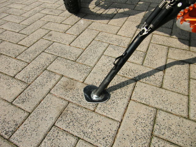

BeitragVerfasst am : Mi, 10. Aug 2016, 21:12    Titel: Antworten mit Zitat

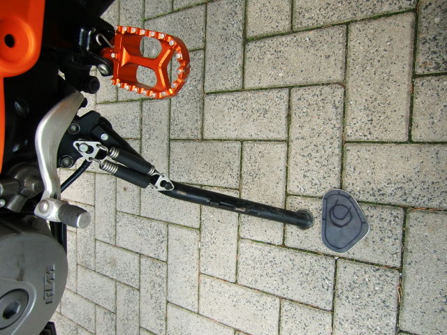

Damit das Teil auch sicher auf einer Wiese steht hab ich eine Stahlplatte am Ständer angeschweißt ist eine einfache und billige Lösung!

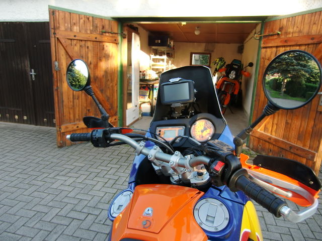

BeitragVerfasst am : Mi, 10. Aug 2016, 21:18    Titel: Antworten mit Zitat

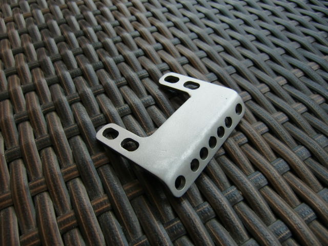

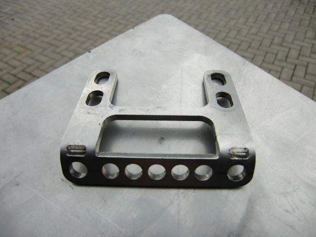

Das neue 590 LM ist recht schwer !!Bei Roadrunner ist aus diesem Grund die Halterung von TT schon gebrochen!!!Damit mir das nicht passiert habe ich diese verstärkt Cool

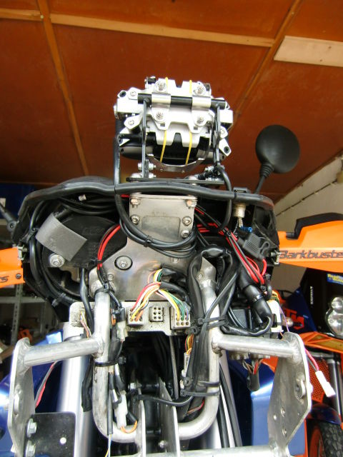

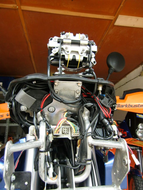

Mit viel gefummel bekommt man die 100m Kabel vom 590 auch unter!!!

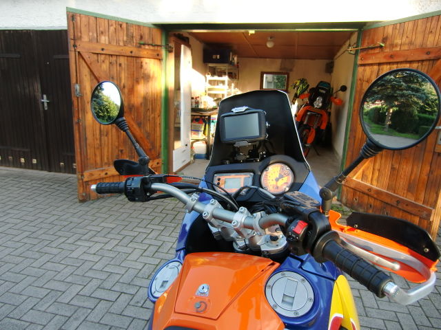

BeitragVerfasst am : Mi, 10. Aug 2016, 21:28    Titel: Antworten mit Zitat

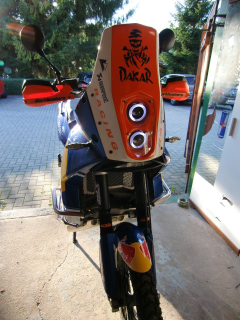

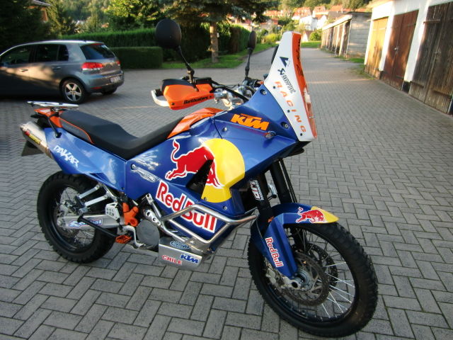

Das neue Gesicht wub

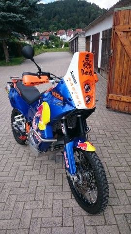

BeitragVerfasst am : Mi, 10. Aug 2016, 21:33    Titel: Antworten mit Zitat

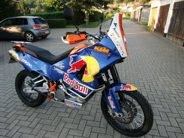

Jetzt muss nur noch der Sommer kommen

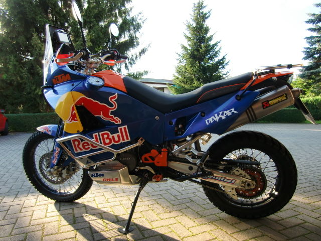

Cool

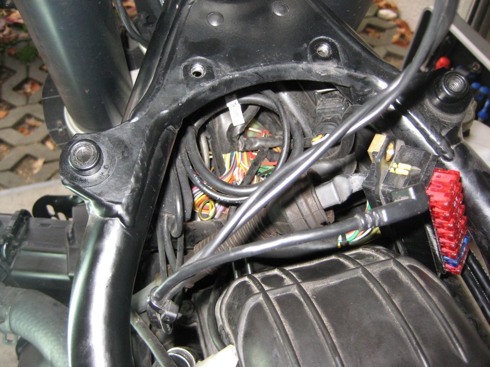

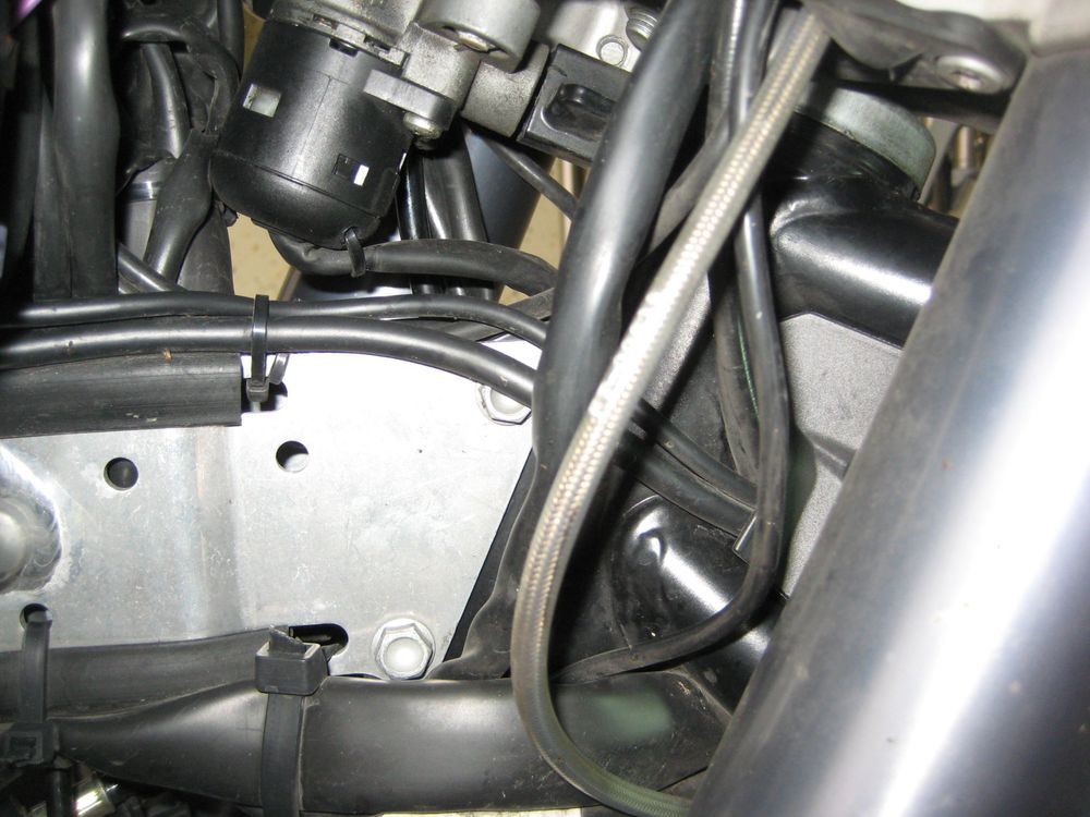

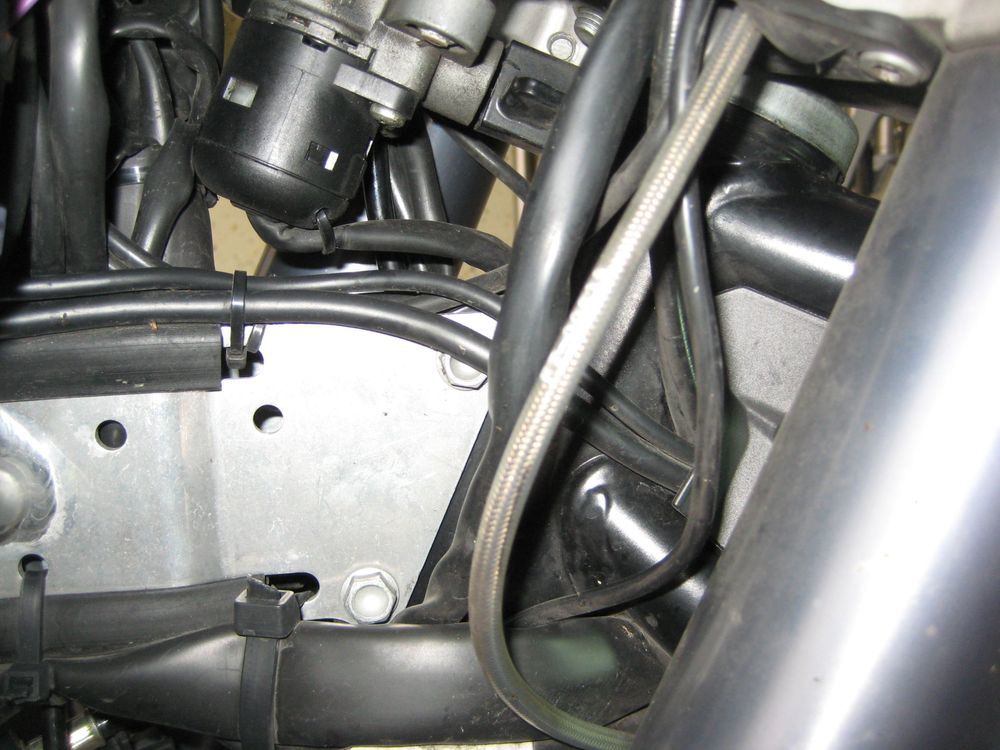

Kini @ Mi, 10. Aug 2016, 22:25 hat folgendes geschrieben:
Hab die ganzen Kabel im Lenkkopfdreieck versteckt.
Ist zwar von einem Zumo 660 dürfte aber in etwa der gleich dicke Kabelsatz sein.
Kabel am Geweih festgemacht
 Dateigröße:  115.66 KB
 Angeschaut:  457 mal
Kabelsatz im Rahmendreieck
 Dateigröße:  146.48 KB
 Angeschaut:  440 mal
