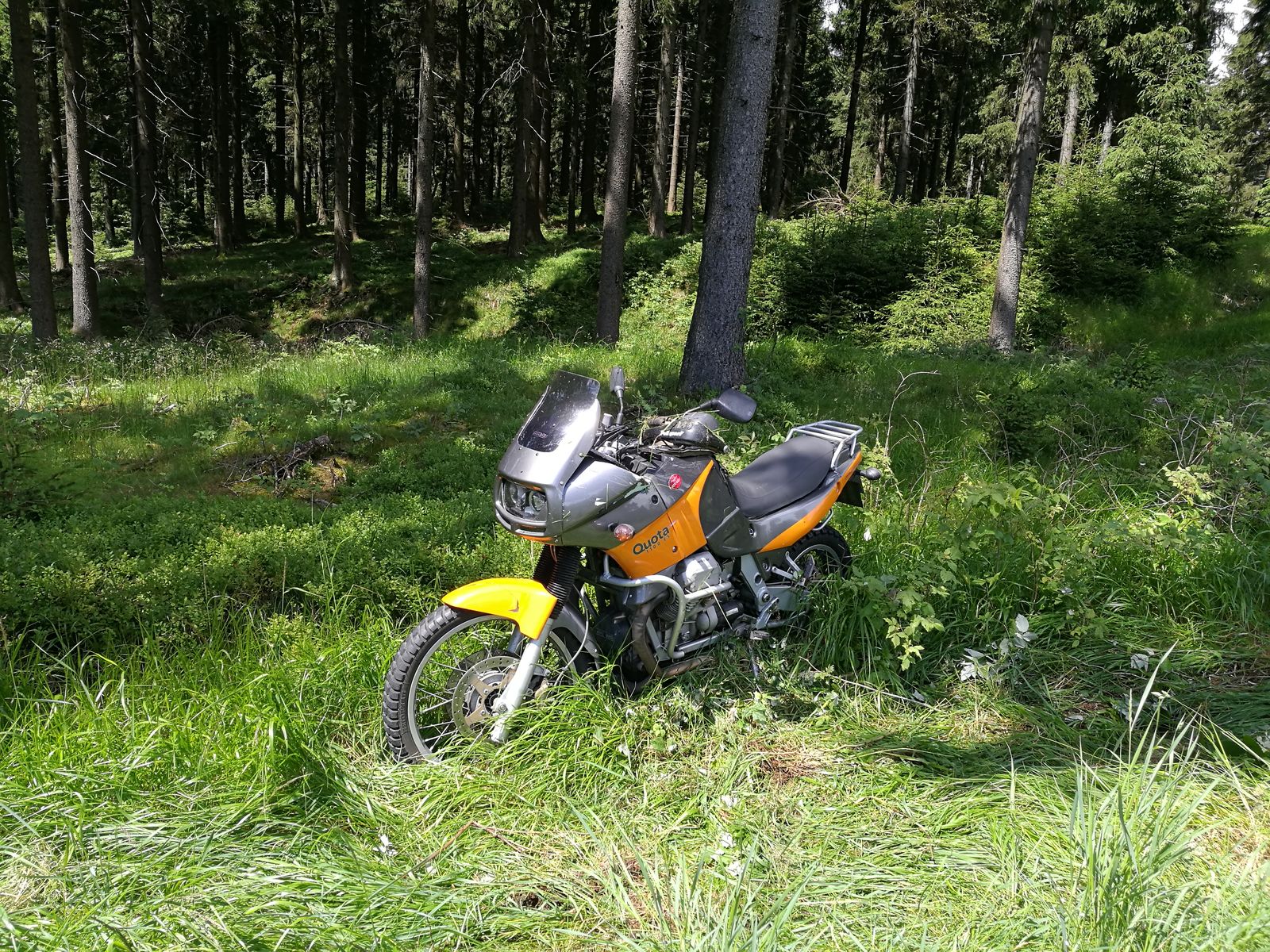

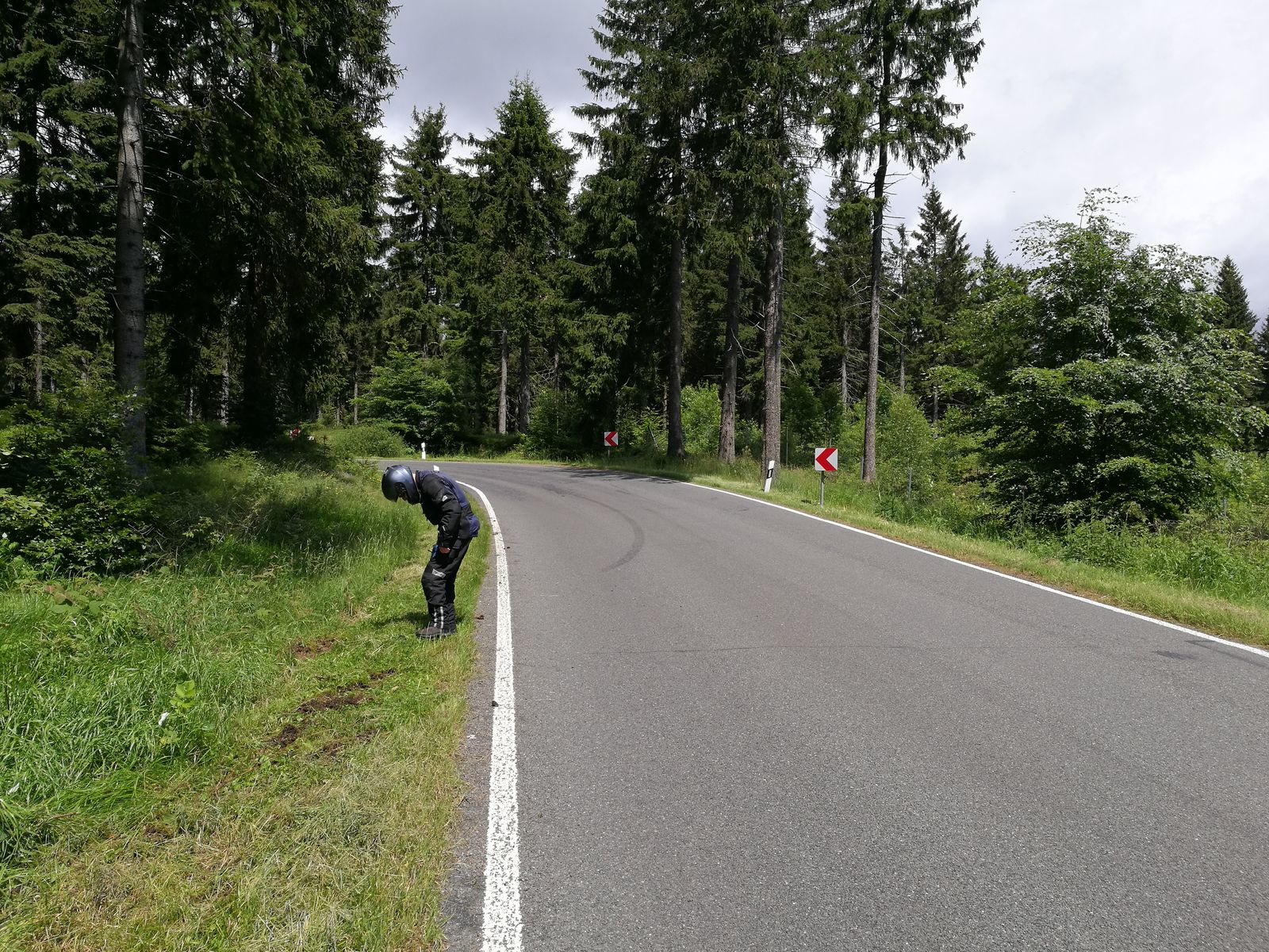

durfte neulich als Hinterherfahrer erleben was dann passiert - Reifen in Schräglage nicht mehr genung Haftung und der Fahrer hat nen Sidewinder in den Wald gemacht.
Ergebnis: gebrochener Flügel am Pilot und ein gebogenes Geweih und Schrammen an der Italienerin

indem einen das Hinterrad außen überholt (wie Übersteuern beim Auto..)
als das Moped dann schon Blickrichtung Wald hatte dann der klassische High Sider Abwurf
genug Offtopic: waren sicher Schläuche drinnen Wink

Beim "unvollendeten" Highsider, d.h. das Hinterrad bekommt nach dem ersten Wegrutschen wieder mehr Seitenführungskräfte (https://de.wikipedia.org/wiki/Kammscher_Kreis) weil z.B. das Antriebsdrehmoment weg ist (erst zuviel aufgerissen dann Gas weggenommen) kanns auch nach innen gehen wenn dabei das Vorderrad in die Richtung steht. Enduros können das "besser" weil sie mehr Federwege und eine gescheite Zugstufendämpfung haben, Strassenmoppeds haben das nicht und machen den bekannten Seitenpurzelbaum nach aussen.
...Upps , Squisher war schneller
Du hast aber schon gesehen, dass dort ne Enduro liegt Wink Mr. Green
