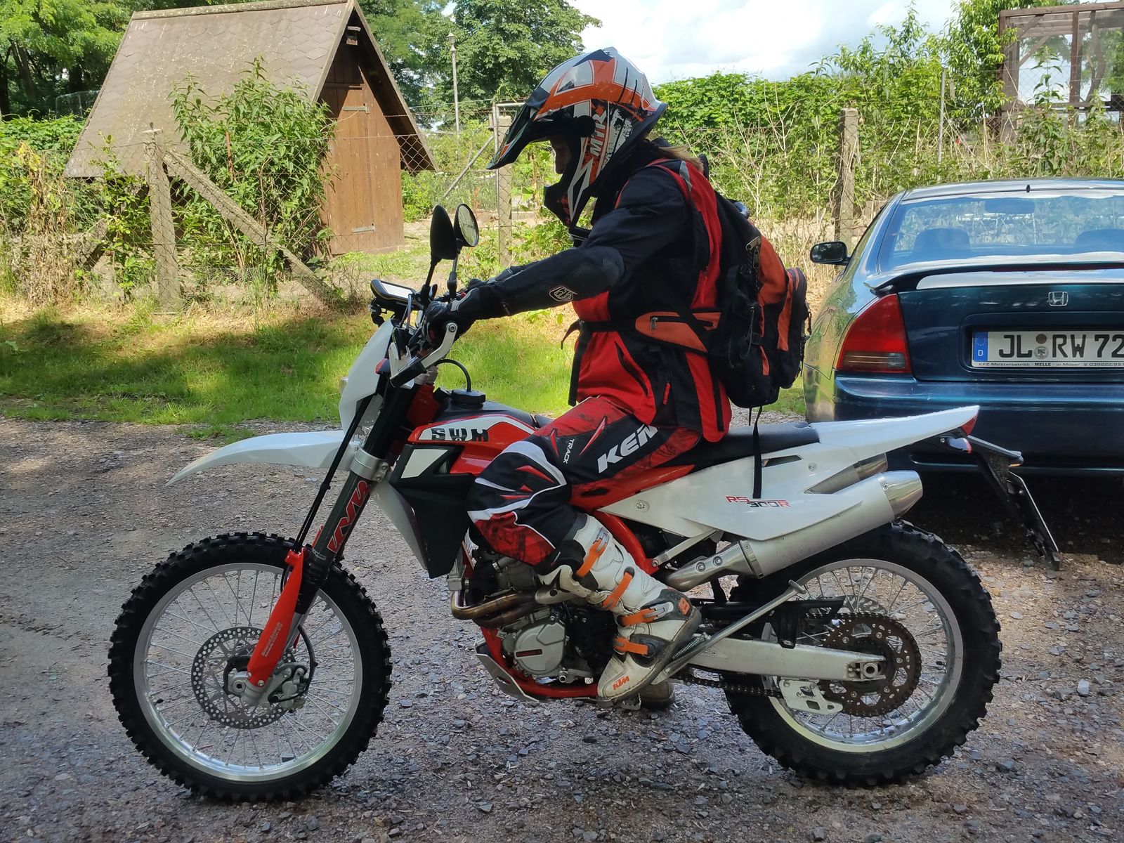

Verstehe alle Bedenkenträger Sonnes neue SWM 300 hat 1 Zylinder und 2 Auspüffe ....rennt wie Bolle Mr. Green
