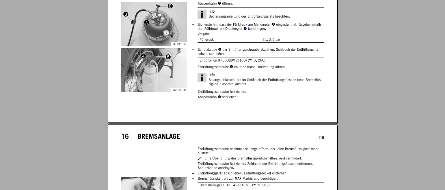

BeitragVerfasst am : Sa, 30. Jul 2016, 20:34    Titel: Antworten mit Zitat

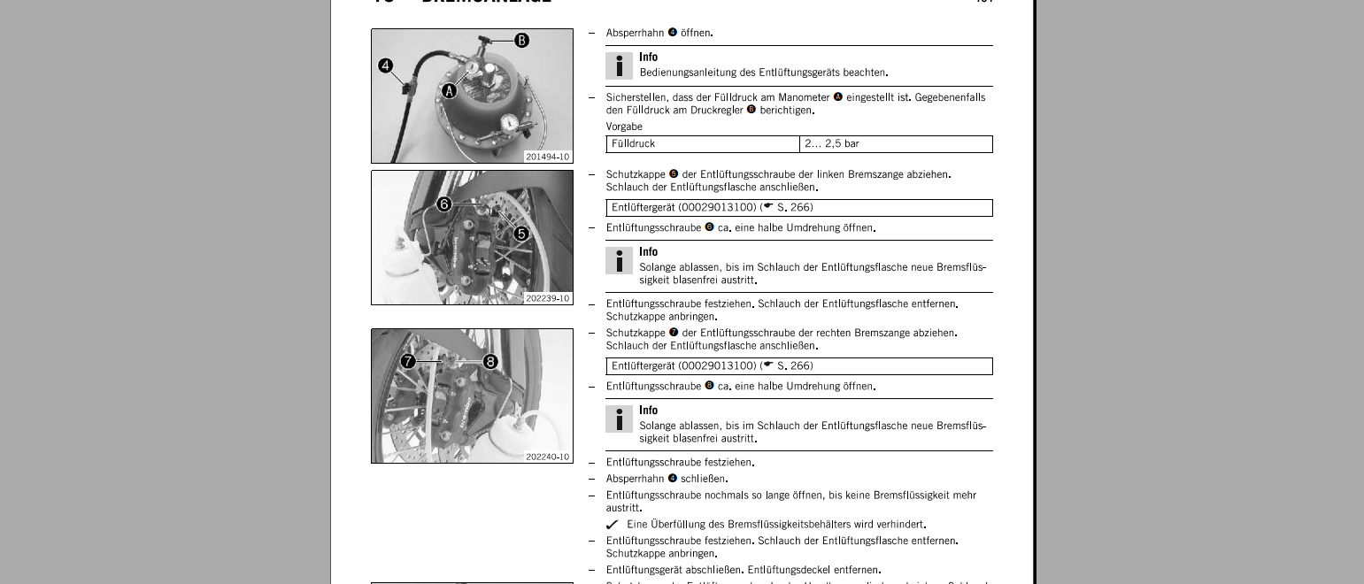

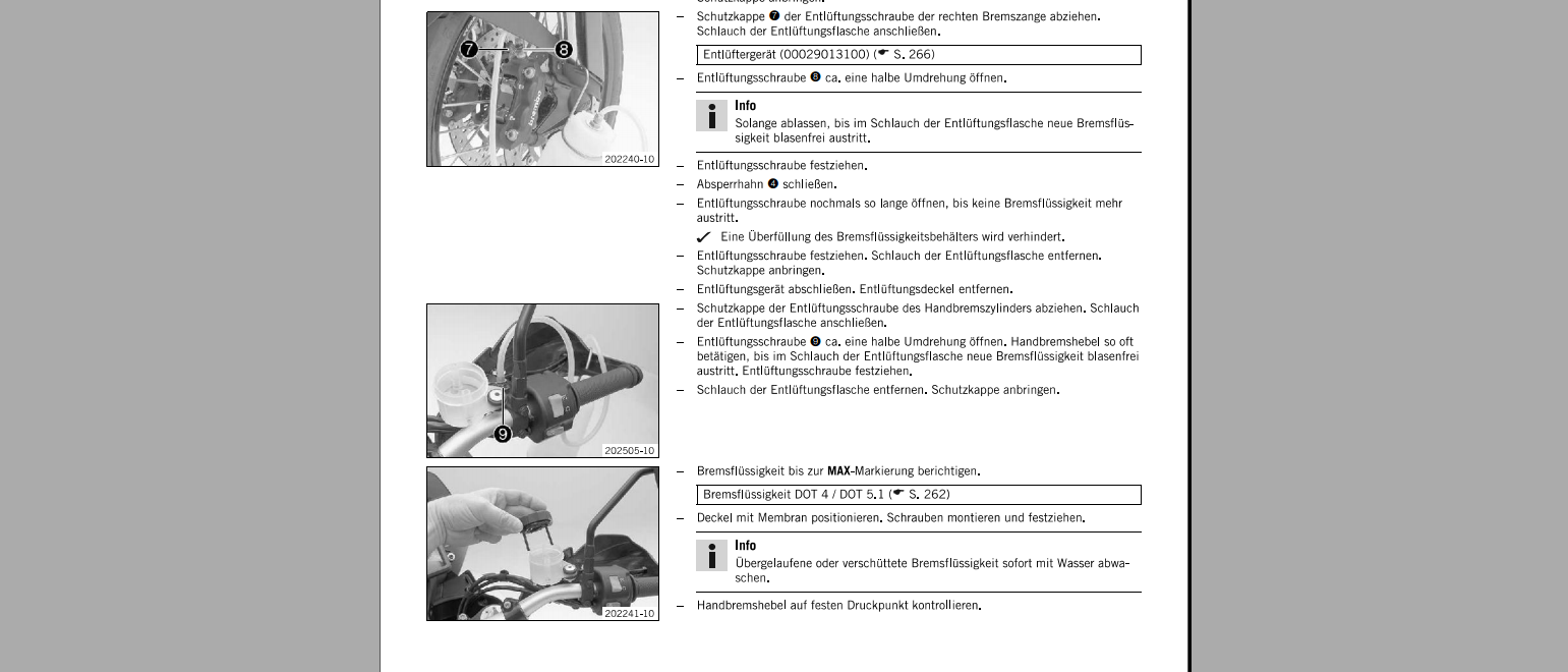

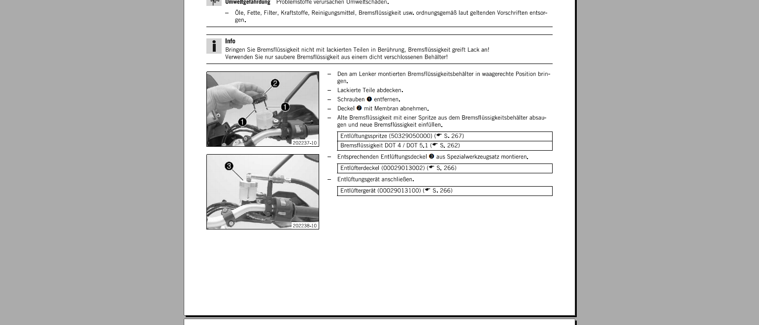

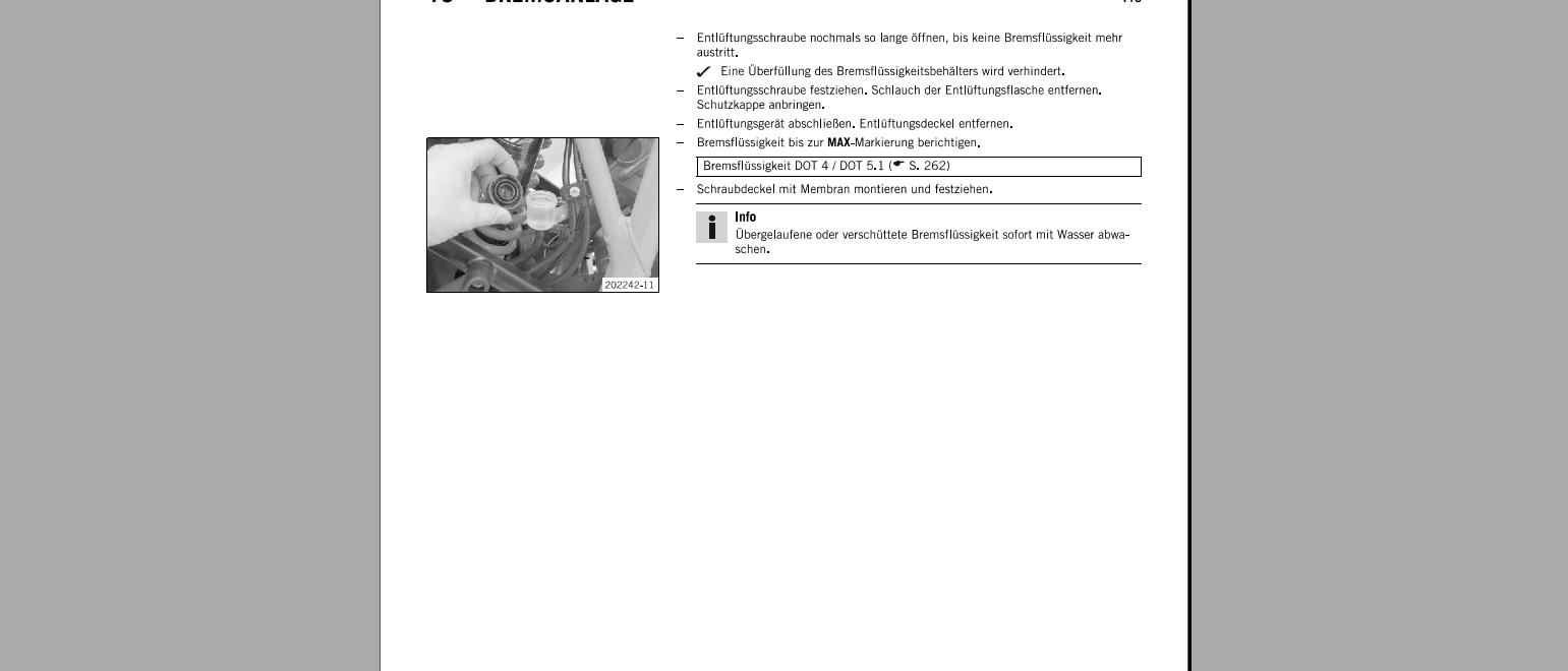

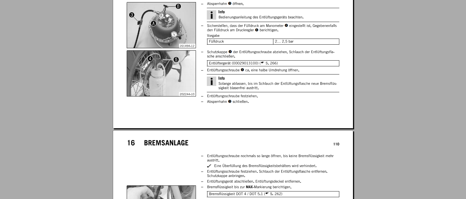

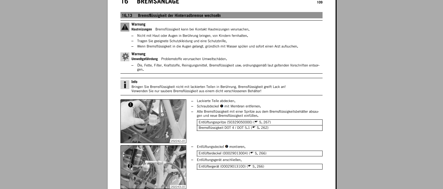

Aus dem Rep. Handbuch.......vielleicht hilft das etwas....?

friedrichOffline
Anmeldungsdatum: 05.12.2006
Beiträge insgesamt: 1150
Husky 701 Omega
BeitragVerfasst am : So, 31. Jul 2016, 6:14    Titel: Antworten mit Zitat
nö Kreta, hilft nicht sondern stiftet nur Verwirrung.
Ich habs schon mal im anderen Forum geschrieben
http://www.ktmforum.eu/forum3/wbb/950-990-1050-119 ....... eit-selber-wechseln/
Das Rep. Handbuch ist eigentlich als Nachschlagewerk für die Werkstatt
gedacht und nicht als Hilfe für den Selbstschrauber. Demzufolge geht der
Autor davon aus, das ein Bremsenentlüftungsgerät vorhanden ist und
beschreibt die auszuführende Arbeit mit Selbigen. Die Marmeladenglas-
methode funktioniert selbstverständlich immer noch.
Cool Cool Cool Friedrich
