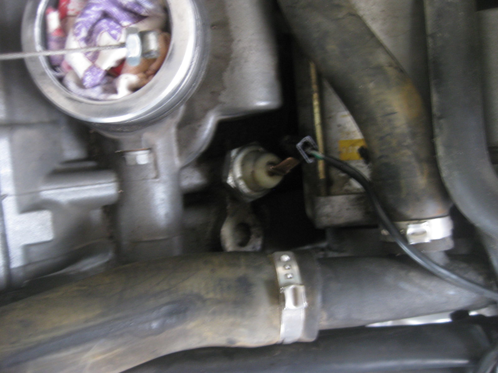

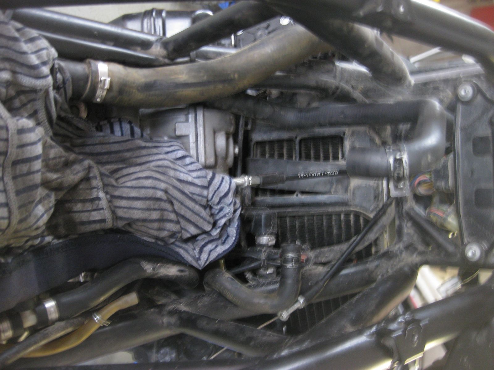

Guten Abend zusammen,
bin gestern von meiner Alpenwoche zurückgekommen. Waren, wie jedes Jahr bei mir, spannende 2.900 km.
Am zweiten Tag fällt die Hinterbremse aus. Das WE war später entlüften lassen.
Dann fängt der Motor an zu rasseln. Schöne Grüße von den Steuerketten Mad .
Also Öl und auch Wasser kontrolliert. Musste beides deutlich nachgefüllt werden.
Das Rasseln der Steuerketten war mal für zig nervenaufreibend km da, dann wieder für 60 - 100 km weg.
So ist das dann auch in der Garage hier geendet.
Habe dann heute mal begonnen den Hobel zu zerlegen.
Zwischenfazit:
Bremse hinten muss komplett revidiert werden
Öldruckschalter muss, mal wieder, getauscht werden
Kettenspanner werde ich, wo ich gerade mal da bin, auch tauschen
Aus dem Motorentlüftungsschlauch plöddert dieses wundervolle Öl/Wassergemisch auf den vorderen Ansaugtrichter.
Und hier ist jetzt mein Thema. Wäre echt für einen Tipp bezüglich der Ursache dankbar. Auch Bastel- und Ersatzteilvorschläge werden gerne angenommen.
Ich hab zwar nur wenig Ahnung, aber ein Bastelbuch, Zeit, und ein neues Hobby Very Happy .
Hier noch Fotos.
 Dateigröße:  194.6 KB
 Angeschaut:  545 mal
 Dateigröße:  235.71 KB
 Angeschaut:  558 mal
Gruß Stephan

BeitragVerfasst am : Do, 2. Jun 2016, 20:50    Titel: Antworten mit Zitat
hoffe es ist nicht die Kopfdichtung.
Hatte genau Deine Probleme.
Kühlwasser- und Ölverlust. Erhöhte Temperatur und am Ende neue Kopfdichtung. Ging aber schleichend.
Bremse hinten ist fast schon normal. Fülle deshalb vor jeder Alpentour neue Bremsflüssigkeit auf.
Thomas

BeitragVerfasst am : Do, 2. Jun 2016, 20:53    Titel: Antworten mit Zitat
Ist die Wasserpumpe schon mal gemacht worden? Wenn nicht, dein KM-Stand wuerde gut passen zu einer kaputten Welle und Dichtring. Das kann auch der Grund fuer das rasseln der Steuerketten sein. Wasser im Oel laesst den Oelfilter aufquellen und du hast zu wenig Oeldruck.

BeitragVerfasst am : Do, 2. Jun 2016, 20:57    Titel: Antworten mit Zitat
Kopfdichtung koennte es natuerlich auch sein - was die Reparatur es komplizierter machen wuerde.

BeitragVerfasst am : Do, 2. Jun 2016, 21:09    Titel: Antworten mit Zitat
Hallo ihr beiden,
die WaPu werde ich auch prüfen. Das Gerät hat jetzt fast 48tkm drauf.
Das mit den Kopfdichtungen muss ich erst mal überschlafen.
Vielen Dank
Gruß Stephan

BeitragVerfasst am : Do, 2. Jun 2016, 23:15    Titel: Antworten mit Zitat
Schau dir mal den Ölfilter an, is da Soße drin und/oder gequollen, ist Wasser im Öl: WaPu-Welle mit 2008ter Flügelrad und Deckel einbauen.
Prüfen oder erneuern ist hier der gleiche Aufwand, zumal die - wie Ost-Markus schon schrub - eh fällig ist.
Kodi nicht auf Verdacht machen. Nach WaPu-Revision V-E-R-N-Ü-N-F-T-I-G entlüften und dann weitersehn.
Kettenspanner würde ich bei dem Zerlegungsaufwand auch direkt mitmachen.
Soße aus Motorentlüftung schau ma hier:
http://forum.lc8.info/viewtopic.php?p=393192#393192
Grüße,
max

BeitragVerfasst am : Fr, 3. Jun 2016, 7:46    Titel: Antworten mit Zitat
ja..WAPU erneuern..
Wenn Kopfdichtung...sollte sich übermässig Druck im Kühlwassersystem aufbauen.... das kann man recht gut erkennen ..
Wünsche Viel Glück

BeitragVerfasst am : Fr, 3. Jun 2016, 8:05    Titel: Antworten mit Zitat
Guten Morgen zusammen,
werde gleich erst mal alle Flüssigkeiten ablassen.
Ich finde im Onlineshop aber nur ein Wasserpumpenrad für die 03er.
Ab 09 gibt es dann noch dieses Rep. Kit:
http://www.ktmschnellversand.de/index.php?lang=0&a ....... archparam=wasser+lc8
Nur ein Rad wird wohl nichts bringen. Vielleicht hat da noch jemand eine Idee.
Gruß Stephan
BeitragVerfasst am : Fr, 3. Jun 2016, 9:05    Titel: Antworten mit Zitat
690er @ Fr, 3. Jun 2016, 9:05 hat folgendes geschrieben:
Für dieses Kit brauchst Du auch das dazu gehörenden Wasserpumpengehäuse.
Haben viele hier umgebaut.
