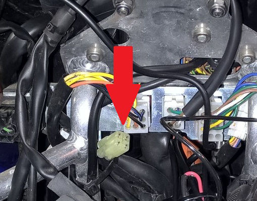

Hallo Leute,
mir ist am Wochenende ein Stecker hinter der Lampenmaske aufgefallen, der nicht verwendet wird.
Kann mir jemand schreiben, wofür der gedacht ist?
Vielen Dank
Holger

BeitragVerfasst am : Mo, 23. Mai 2016, 11:59    Titel: Antworten mit Zitat
Soweit ich weiß ist der für den Anschluss des Tripmasters reserviert, den Du optional anschließen kannst.

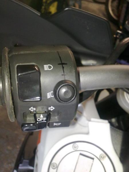

BeitragVerfasst am : Di, 24. Mai 2016, 21:42    Titel: Antworten mit Zitat
ich habe mir beim Lichtschalter einen Extrataster verbaut, womit der Tripcomputer bedient werden kann. Der Umbau ist auf meiner HP beschrieben hier der Link dazu:
http://www.janotha.de/Umbauten%20LC%208.htm#Taster

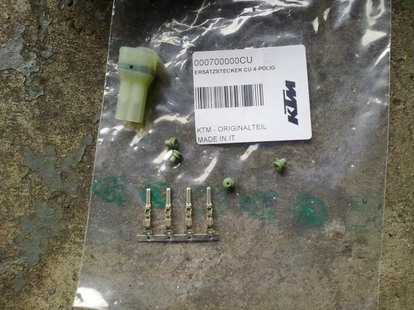

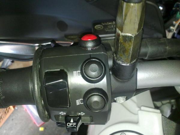

BeitragVerfasst am : Mi, 25. Mai 2016, 8:31    Titel: Antworten mit Zitat
..oder so..,nach Inspiration von Janothas Anleitung
Image 12169
rot zum Wechseln der Anzeige, die beiden schwarzen Taster zum auf und ab des Tageskilometer 2, hab ich aber noch nie gebraucht Very Happy
Image 12174
Neben Kabel und Schaltern brauchst diesen Stecker.
