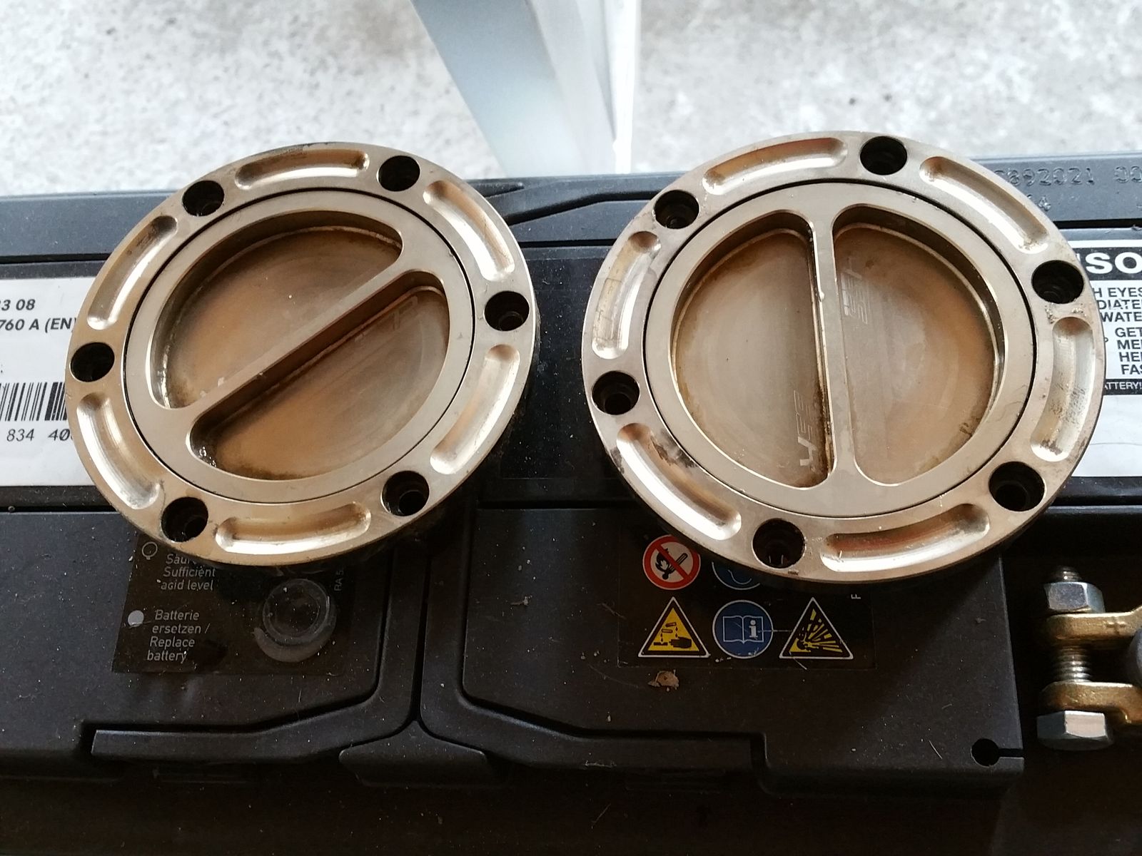

BeitragVerfasst am : So, 15. Mai 2016, 9:52    Titel: Antworten mit Zitat
Tankdeckel US ... 6 Jahre gefahren ..

Habe mir jetzt 2 Stk. dieser Tankdeckel besorgt ...
Gibts da nen Trick dass man diese auch aufbekommt ? ich leide nicht an Muskelschwund o.ä. aber schraubt man die Teile nur ganz leicht zu kriegt man die schon wenig später nur mehr mit Werkzeug auf !
Was habt ihr gemacht ??

BeitragVerfasst am : Di, 27. Sep 2016, 23:31    Titel: Antworten mit Zitat
Nee die klemmen immer so. Hilft wohl nur, leicht zu drehen. Dann hoffen das es fest genug ist das sie nicht wegfallen.

BeitragVerfasst am : Do, 29. Sep 2016, 8:38    Titel: Antworten mit Zitat
Edit: habe den O-Ring nun mal etwas geschmiert ... geht nun vernünftig auf .... nach dem Tanken also gleich mal rüber zum Diesel und Finger in den Zapfhahn dann den O-Ring des Deckels bissl schmieren Wink
