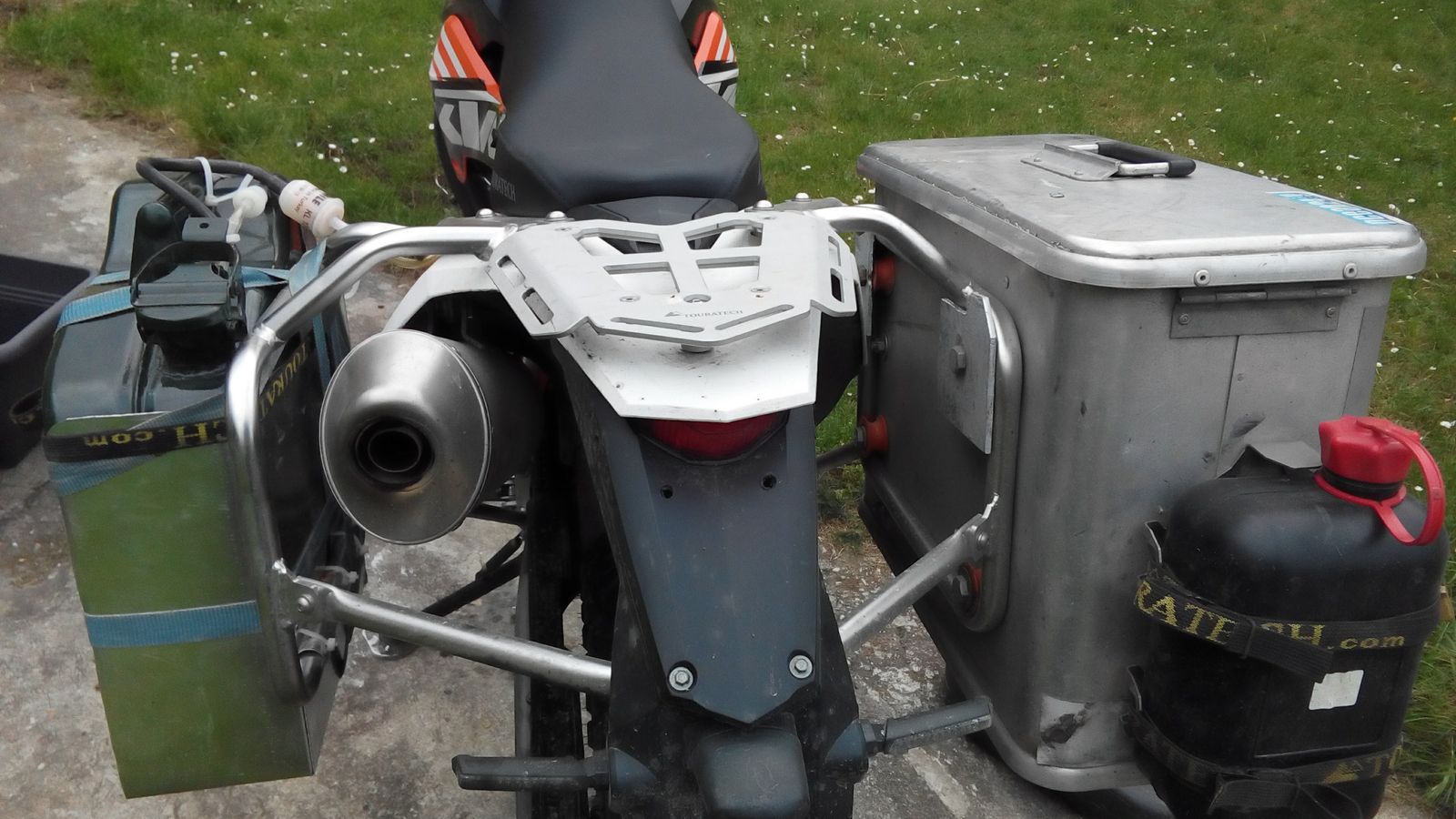

BeitragVerfasst am : Di, 10. Mai 2016, 15:17    Titel: Reichweite Antworten mit Zitat
Abnehmbar ist ja erlaubt.
 Dateigröße:  293.94 KB
 Angeschaut:  4146 mal
herberthOffline
Anmeldungsdatum: 01.05.2012
Beiträge insgesamt: 29
BeitragVerfasst am : Di, 10. Mai 2016, 15:20    Titel: Antworten mit Zitat
Habe den Kraftstofftank über ein Steigleitung an die Tankendlüftung angeschlossen

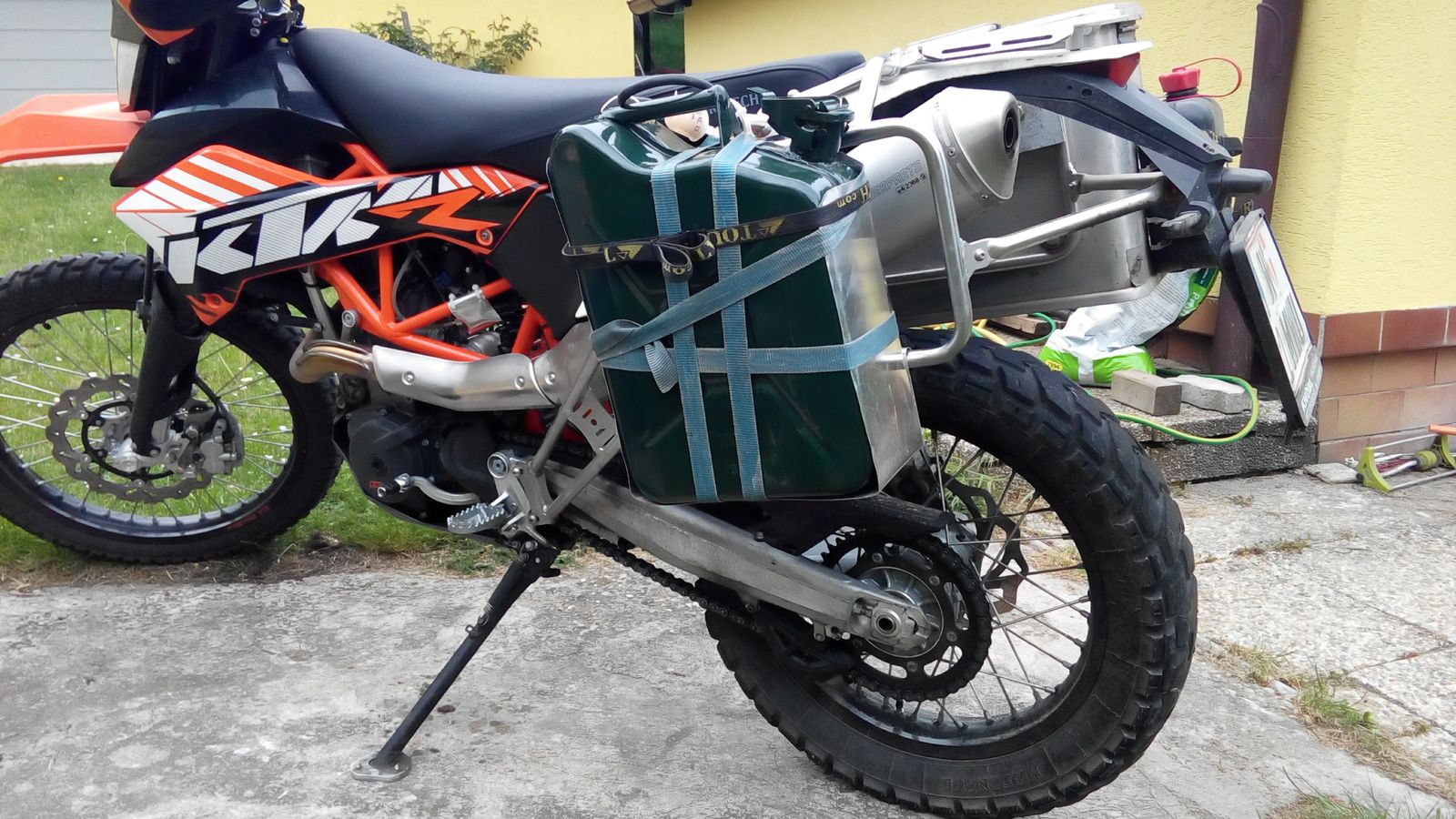

Das ist ein 10Liter Blechtank der mit Kraftstoff 12Kilo wiegt.Dar Kraftstoff wird bei der Endlüftung angesaugt.Nun habe ich ohne Umfüllen eine Reichweite von 450 km.

Ich würd mir auch nichts denken, eine gut gefüllte Gepäckrolle hat das selbe Gewicht. Was man natürlich bei der 690er merkt, ist dass der Lenker leicht wird mit zuviel Gewicht am Heck. Mit den Touratech Kofferträgern wird das Heck gut mit gestützt, das hält sicher.
Hast du den Kanister einfach über die Entlüftung angeschlossen und fertig? Ist die Saugwirkung groß genug? Vermutlich hast dann im Kanister eine Entlüftung, sonst fließt der Saft ja nicht mehr.
lg
Hannes
LC8: 43.000 Kilometer orange, dann blau..... und jetzt: 690 Enduro... und jetzt wieder blau Very Happy
herberthOffline
BeitragVerfasst am : Mi, 11. Mai 2016, 10:37    Titel: Antworten mit Zitat
Habe ein 6mm Rohr in eine hohle Schraube gelötet,und von in den Kanister verschraubt.
Dann noch ein Schmiernippel als Endlüftung angebracht.
Zuerst entleert sich der Kanister,und wenn nur mehr Luft kommt wird der Motorrad Tank leer.Saugwirkung ist ausreichend.Kostet hat's 40€.
