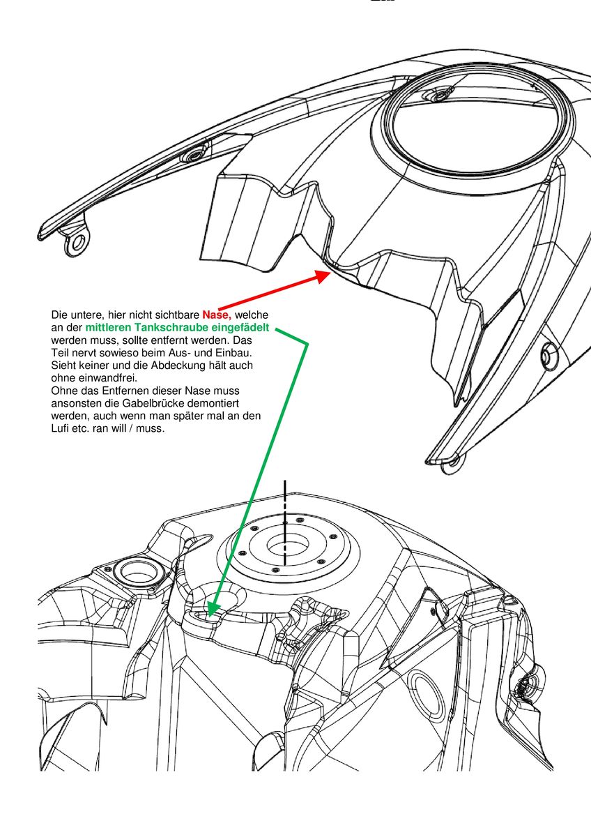

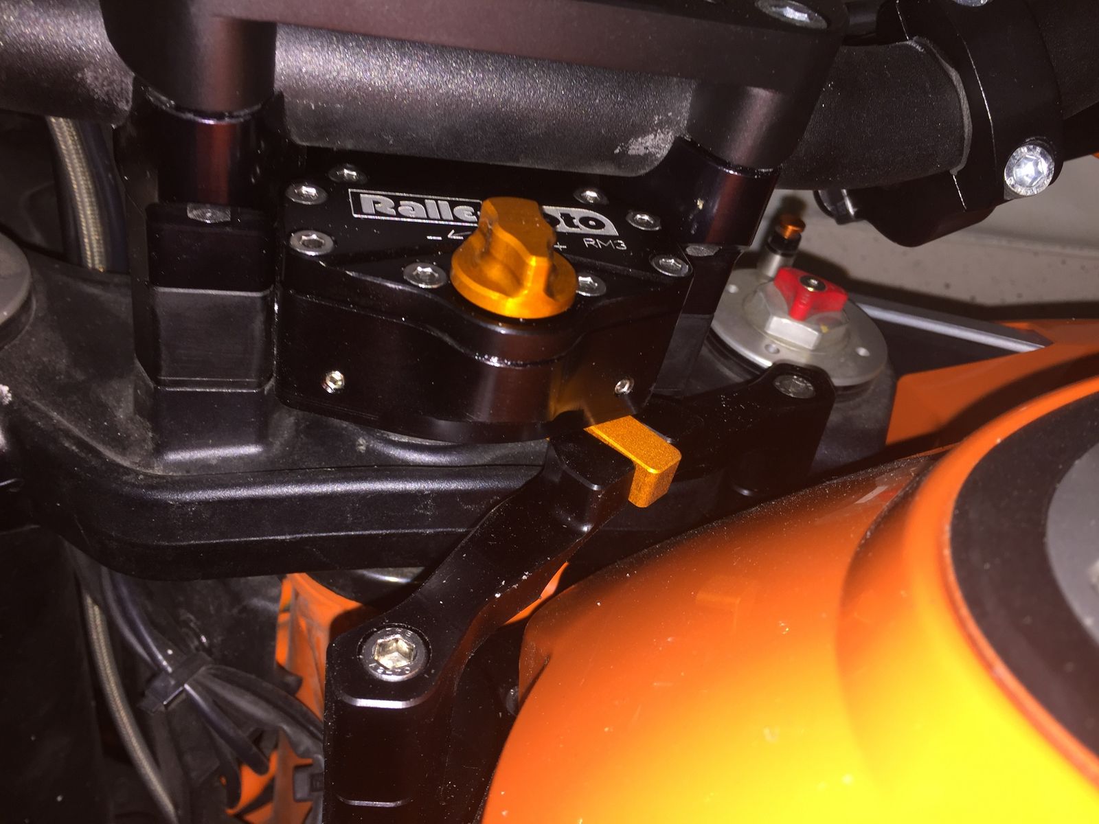

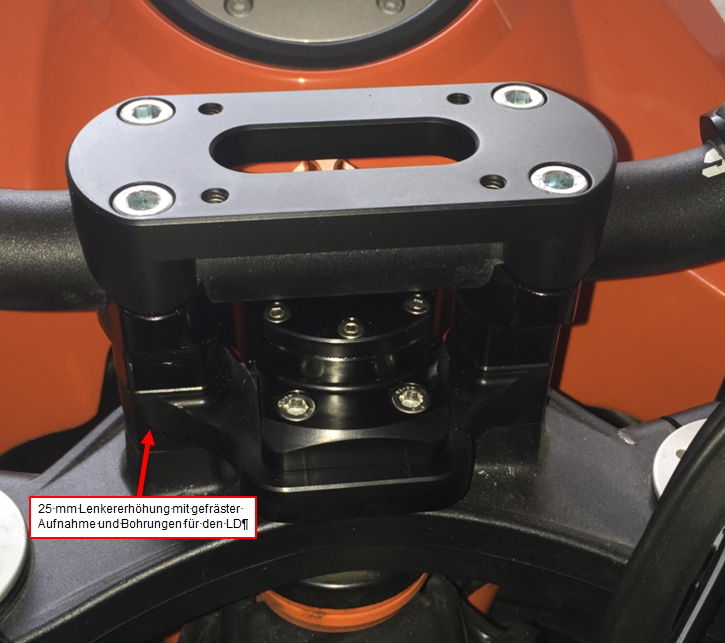

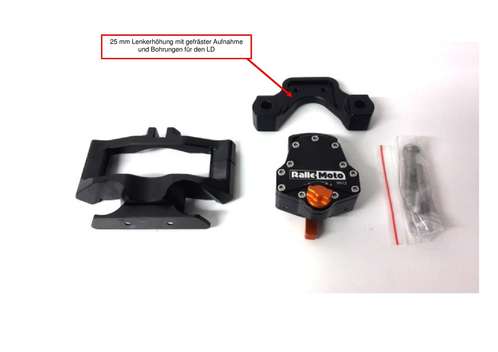

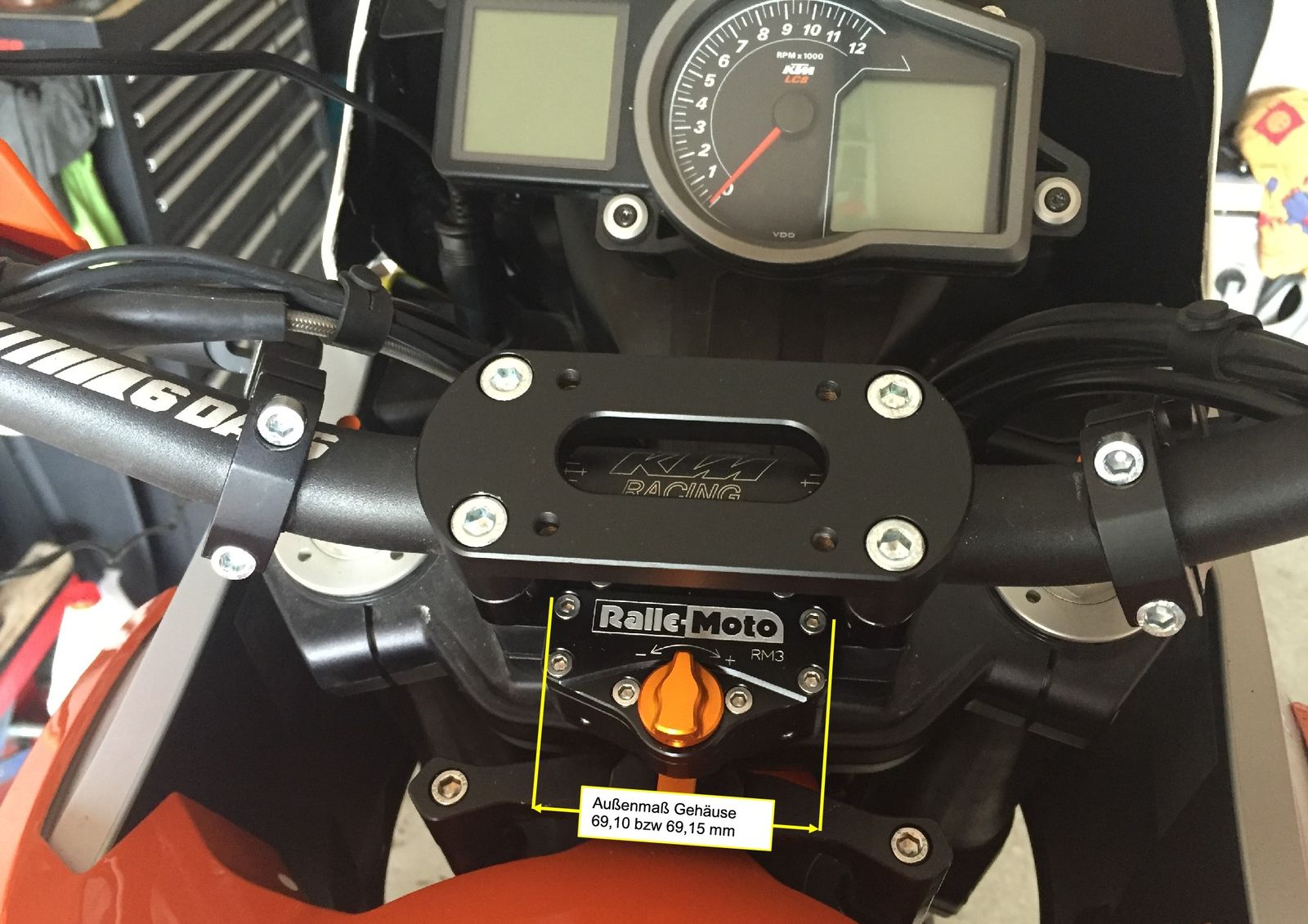

Du brauchst die im Lieferumfang enthaltene 25 mm Lenkererhöhung, da diese für die Befestigung des LDs dient. in wie weit das mit der PHDS Lenkeraufnahme passt weiß ich nicht. Wenn aber das PHDS wie die unteren original Klemmblöcke einfach nur auf die Gabelbrücke montiert werden, da sollte man das PHDS ggf. auch auf die Lenkererhöhung montieren können.
Generell:
Man muss nichts bohren, wie beim vergleichbaren Scott oder Öhlins. Allerdings muss die kleine schwarze Gummiabdeckung am Rahmendreieck (ab Bj.16 Serie) raus und man sollte die vordere Haltenase der Abdeckung wegschneiden, sonst muss man die obere Gabelbrücke zum Einbau des LD und immer wenn man die Abdeckung abnehmen muss immer aus- und einbauen, es sei denn RalleMoto hat hier einen anderen mir unbekannten Trick. Ich hab halt einfach die nervige Nase "weggedremelt".
 Dateigröße:  99.26 KB
 Angeschaut:  5467 mal
 Dateigröße:  58.16 KB
 Angeschaut:  5525 mal
 Dateigröße:  156.64 KB
 Angeschaut:  5540 mal

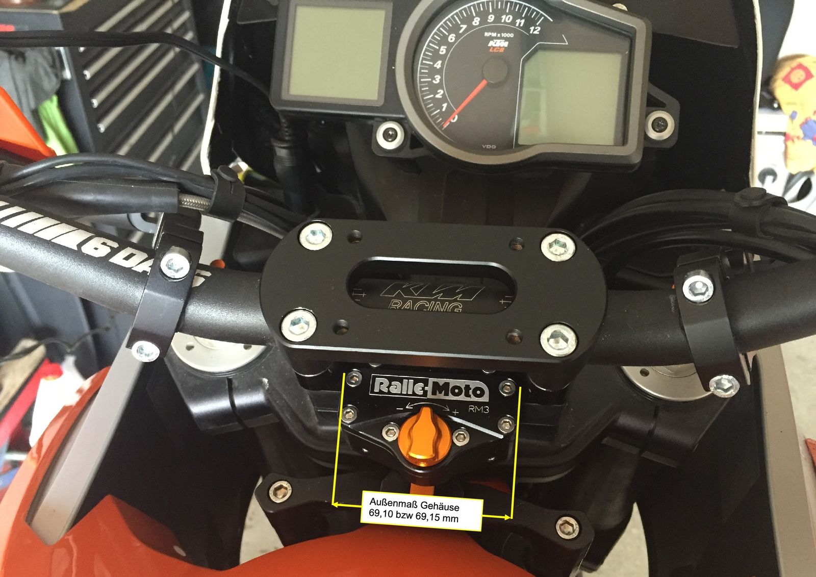

Ich war eben nochmal in der Garage zum nachmessen.... mit dem PHDS könnte es Probleme geben. Das kommt m.E. darauf an wie hoch die unteren Klemmungen sind. Nur wenn das PHDS wenigstens ein bißchen höher als die originalen Halter ist, dann könnte es ggfs. funktionieren....
Das Außenmaß des LD beträgt an der breitesten Stelle 69,10 bzw 69,15 mm - siehe Skizze im Anhang,
 Dateigröße:  205.09 KB
 Angeschaut:  5474 mal
 Dateigröße:  238.98 KB
 Angeschaut:  5551 mal

@Turbodiesel,
DAAANKE!
Dann wird es wohl leider nicht ohne weiteres passen, die Aufnahmen sind trotz der zusätzlichen 10mm Erhöhung im unteren Bereich wesentlich "klobiger".
