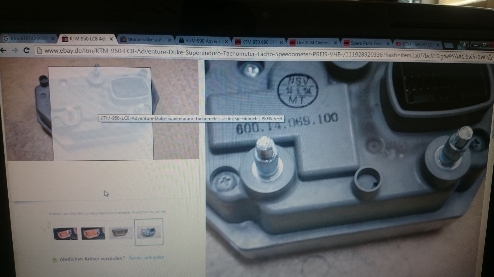

Suche Tacho no. 61014069000 ktm 990. Hat jeman 1 zu verkaufen? Very Happy
Bei ebay habe 1 gefunden. Die nummer stimmt nicht ganz aber überall wo ich schaue, sagt das tacho vom 950 passt auch zu 990. Kann jemand mir sagen ob dieses modell passt (bild) Sad
Danke Mr. Green

Hallo Eric,
der Tacho ist einer von ner 950er und passt nicht fuer deine 990er!

Hatten nicht die 990iger von 2006/07 noch den "alten" Tacho+ DZM wie die 950er vorher? Oder war da nur die Optik gleich? gruebel Wird sich doch noch einer finden wie z.B. franky01, die mit einer 2006er/07 unterwegs sind...

Liegt evtl daran, dass die 950 im Gegensatz zur 990 keine 'FI' leuchte hat!? (nur eine Vermutung, kenne mich mit der 950 überhaupt nicht aus!)

und ich kenn mich mit der EFI nicht so aus Cool
Aber die Dinger sind auf jeden Fall unterschiedlich:
Teilenummer 2006: 61014069000
Teilenummer 2003: 60014069100
das machen die nicht zum Spass, vermute ich. Hatten die 2006er nicht auch schon ABS und son dummes Zeugs? Cool
Zumindest ist bei der 950 im Tachoinlay ganz unten schon der LED-beleuchtbare FI-Punkt vorgegeben - wie es im Innenleben des Tachos bzw. auf dessen Platine aussieht vermag ich jetzt auch nicht zu sagen Wink

OstMarkus @ So, 3. Apr 2016, 19:47 hat folgendes geschrieben:
Irgend einen Grund wird KTM wohl gehabt haben. Vielleicht hängt ja auch mit der CDI / Software zusammen? Den Seitenständerschalter der 990er kann man auch nicht einfach bei der 950er montieren, da die Auswertung in der CDI/Steuergerät anders hinterlegt ist Wink Wenigstens hat OstMarkus nicht wie andere das Schätzeisen genommen und die richtigen Nummern aufgeführt
Ich habe gerade auch die ET-PDFs durchgesehen:
Speedometer (Tacho) 990 N (mit ABS) und S (ohne ABS ) von 2006 bis 2008 > Nr. 61014069000
Speedometer (Tacho) 950 S und N von 2003 bis 2005 > Nr. 60014069100
Also das Bild zeigt eindeutig, wie auch in der Titelzeile beschrieben, der Art.Nr. nach einen 950er Tacho. Vielleicht weiß das ja Stealth, ob man bei einer 990er OHNE ABS diesen auch verwenden kann. Bei einer 990er MIT ABS wird es mit Sicherheit nicht funktionieren.

Auf jeden Fall ist die Kühlmitteltemperaturanzeige unterschiedlich "angesteuert"
Beim 950iger kommt das Siganal direkt vom Geber und beim 990iger vom Steuergerät. Die FI-Lampe leuchtet beim 950iger Tacho auch. ABS weiß ich nicht...

ABS war nicht in den alten tachos! Da gab es einen dreieckigen Schalter zum deaktivieren, in diesem war auch die ABS-Kontrollleuchte integriert.
