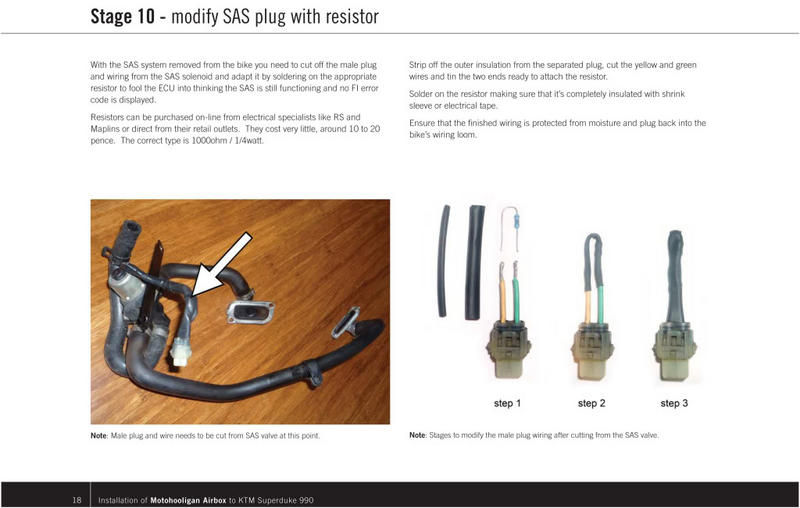

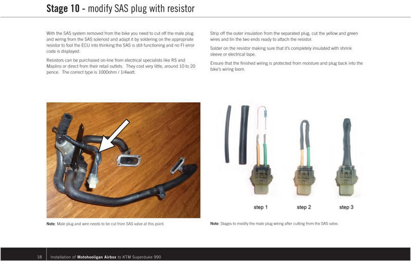

@Hxlrm
Die Abdeckplatten für die SLS-Anschlüsse gibt`s beim Freundlichen (SLS-Demontagekit für 52,80 Euro)
Oder auf Ebay: http://www.ebay.de/itm/KTM-990-LC8-Adventure-R-SLS ....... eckung-/252284881112
Das ganze Gespei kann drin bleiben. Du musst nur am SLS Ventil einen Widerstand 1000 Ohm 1/4 Watt einlöten bzw. anstecken und die Öffnung in der Airbox verschließen.

Moin,
Hab doch ne 950er.... Ich will den Scheiß rausreisen damit ich Platz hab und die Auspüffe nicht so heiß werden.
Hat irgendwer eine Zeichnung mit Maßen von den Deckeln, könnte mir die Lasern lassen.
