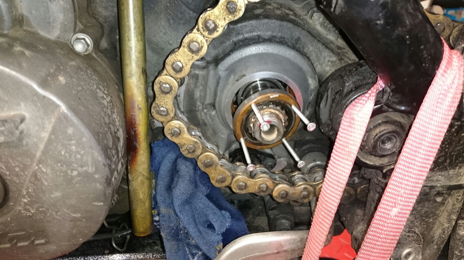

Die Welle des Schalthebels geht auch recht problemlos auszubauen, nur muss dazu rechts der große (komplette) Deckel runter (u.a. Wasser ablassen)und die Kupplung raus. Ich würde diese Variante bevorzugen, alternativ bietet sich ggf. die Variante an den WDR z.B. per Spaxschrauben zu ziehen an (vgl. Bild - allerdings bei der Ritzelwelle -ist dort nocheinmal was anderes....)

um welchen Simmerring geht es jetzt eigentlich: Schaltwelle, Kupplungsdruckstange oder Getriebeausgangswelle wie auf dem Foto? Alles linksseitig, alles anders zu demontieren... "Bei der Schaltwelle sauen" können alle drei!

Schaltwelle = Welle des Schalthelbels, ja den WDR habe ich schon gewechselt. Wie schon geschrieben, wird die Welle von rechts ausgebaut. Bei dem doch recht kleinen WDR würde ich die "Ziehmethode" (wie auf meinem Bild beim Ritzel-WDR) nicht anwenden. In groben Schritten aus der Erinnerung: Öl und Wasser raus, großen Kupplungsdeckel demontieren, Kupplung komplett demontieren, Schaltarretierung demontieren. Folgend links den Schalthebel abschrauben und Welle nach rechts herausziehen. Dann hast du links alles frei und kannst den WDR sachgerecht tauschen. Als Tip noch:

Wie ist denn dieses Thema ausgegangen? Wie hast du den jetzt getauscht? Den langen Weg über dir rechte Seite, oder von links gezogen? Meiner ist nämlich auch undicht. Und das jetzt wo ich gerade alles wieder zusammen habe. Mad
Aber wenn ich das. Moped öfter sauber machen würde Rolling Eyes hätte ich vermutlich früher festgestellt, dass es nicht der WDR der kupplungsstange, sondern der Schallwelle war.
Bei der Ritzelwelle sieht das ja schön einfach aus. Geht das da genau so?
