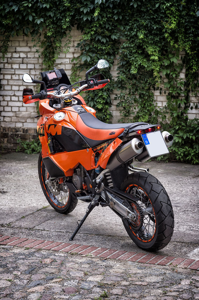

Frank RD04Offline
Anmeldungsdatum: 29.01.2008
Beiträge insgesamt: 370
KTM 1090 Adventure
BeitragVerfasst am : Di, 9. Feb 2016, 12:02    Titel: Antworten mit Zitat
LC8Skully @ Di, 9. Feb 2016, 9:05 hat folgendes geschrieben:
Schick es zurück, wenn es noch geht...
Säg hinten einfach die originale Plastikabdeckung inklusive Kennzeichenbeleuchtungs-Aussparung ab. Setz dein Nummernschild hoch und kauf dir bei Polo und Co für`nen 10er eine LED Minikennzeichenbeleutung mit ECE Zeichen. Schon ist das Heck schön (und wer es nicht weiß, denkt das ist so original)
Für Offroadeinsatz ggfls noch Aluplatte hinter das Kennzeichen nieten.
Sieht dann so aus
 Dateigröße:  146.29 KB
 Angeschaut:  35787 mal
Gruß,
Frank

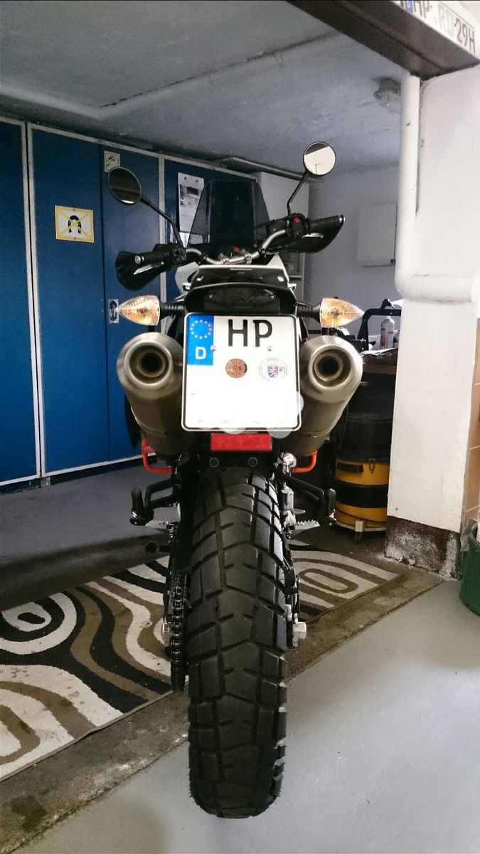

desperados08Offline
Anmeldungsdatum: 16.02.2012
Beiträge insgesamt: 369
Keine KTM
BeitragVerfasst am : Di, 9. Feb 2016, 14:03    Titel: Antworten mit Zitat
Blech hinters Kennzeichen, oben bissi abgekantet und ein passendes LED Rücklicht dran...Mittlerweile mit akras wub
 Dateigröße:  117.4 KB
 Angeschaut:  2037 mal

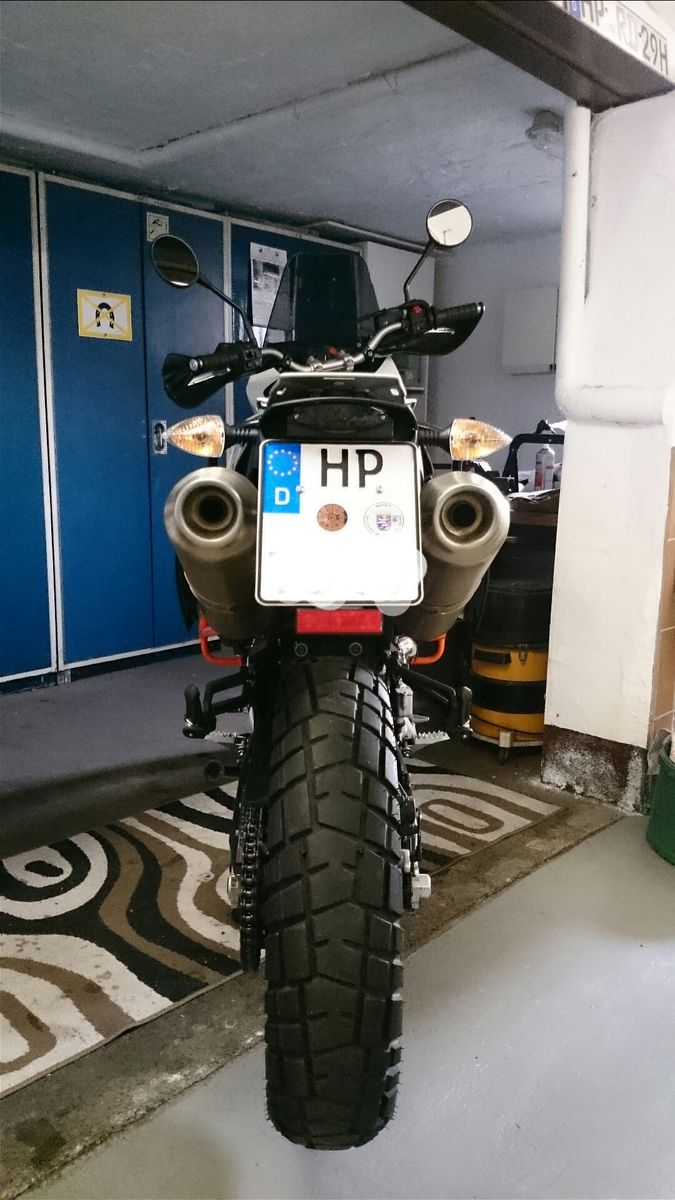

kampfschneckeOffline
Anmeldungsdatum: 17.04.2003
Beiträge insgesamt: 2276
Harley Davidson XR 1200, 2009
BeitragVerfasst am : Di, 9. Feb 2016, 15:19    Titel: oder so Antworten mit Zitat
Rolling Eyes
 Dateigröße:  345.88 KB
 Angeschaut:  2170 mal
Grüße von Stefan

desperados08Offline
Keine KTM
BeitragVerfasst am : Di, 9. Feb 2016, 16:50    Titel: Antworten mit Zitat
Schaut mir eher wie kellermänner aus...
BeitragVerfasst am : Di, 9. Feb 2016, 19:18    Titel: Antworten mit Zitat
Das sind die Kellermänner in der Kombination Rücklicht/Bremslicht und Blinker in einem. An der Stelle des Rücklichts steht bei mir der Rückstrahler (etwas zu hoch bei der 990N ist es ok) und die Mini Kennzeichenleuchte von Louis.
Hat letztes Jahr den TÜV ohne Beanstandung passiert.
Grüße von Stefan
