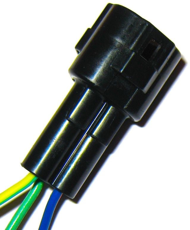

Fahrzeugseitig muss
der blau/grün auf den, welcher Masse in Neutralstellung führt (grün am Gangsensor)
der gelb/braun auf den, welcher Masse im 3. Gang führt
der graue auf den, welcher Masse im 2. Gang führt
von der Sensorseite auf den Stecker geschaut:
Grün Oben
Grün/gelb Rechts unten
Blau/rot Links unten
 Dateigröße:  49.84 KB
 Angeschaut:  446 mal

Geht (fährt) wieder!
Mal sehen wie lange...
Und wenn ich das richtig verstehe, wenn man Kabel gelb/braun und grau kappt, hat man 45,-EU für einen "Sport" Gangsensor gespart und die Kiste läuft im 2. & 3. Gang auch volle Lotte?
Ride on...
HotFireOffline
Anmeldungsdatum: 11.04.2007
Beiträge insgesamt: 3677
Alter: 49
HABE FERTIG
BeitragVerfasst am : Fr, 29. Jan 2016, 5:32    Titel: Antworten mit Zitat
Irrrrk @ Do, 28. Jan 2016, 22:41 hat folgendes geschrieben:
. . . wenn man Kabel gelb/braun und grau kappt, hat man 45,-EU für einen "Sport" Gangsensor gespart und die Kiste läuft im 2. & 3. Gang auch volle Lotte?
So ist es - deshalb wusste ich bei den zwei Farben auch nicht mehr wo die ran gehören
