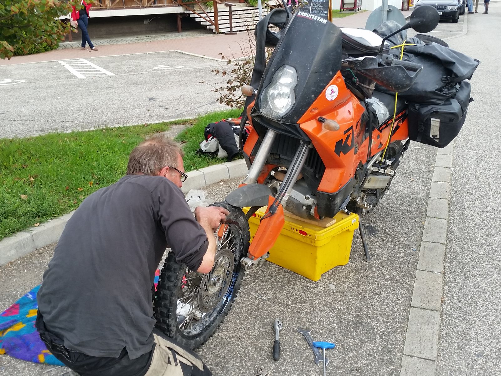

BeitragVerfasst am : Fr, 29. Jan 2016, 20:26    Titel: Antworten mit Zitat
4mm Michel ist für mich die Referenz kommt dem Mousse sehr nah ....jedoch damit nix Autobahn ...sonst Ventilabriss
 Dateigröße:  500.47 KB
 Angeschaut:  534 mal

BeitragVerfasst am : Fr, 29. Jan 2016, 23:00    Titel: Antworten mit Zitat
Wieso Ventilabriss? Das Ventil vom 4mm-Schlauch ist doch nicht schwerer! im Offroadsatz fahre ich die auch, drehe aber den Haufen nicht mehr als auf 150. Wandert der ,,Dicke" mehr?
BeitragVerfasst am : Sa, 30. Jan 2016, 12:40    Titel: Antworten mit Zitat
Der Schlauch erwärmt sich zu stark bei hoher Straßenfahrt und ist deshalb nicht zugelassen für Straße ......frag Ostmarkus unsure
