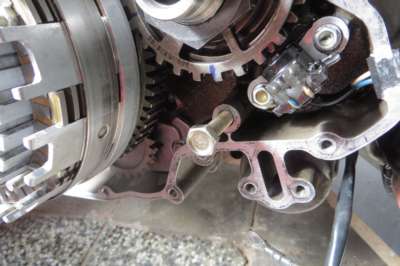

BeitragVerfasst am : Mo, 25. Jan 2016, 22:20    Titel: Kurbelwellenblockierschraube... Antworten mit Zitat
Kurbelwellenblockierschraube im Kupplungsdeckel eindrehen (wichtig - dafür vorgesehene Bohrung - es gibt 2- nicht verfehlen!!!)

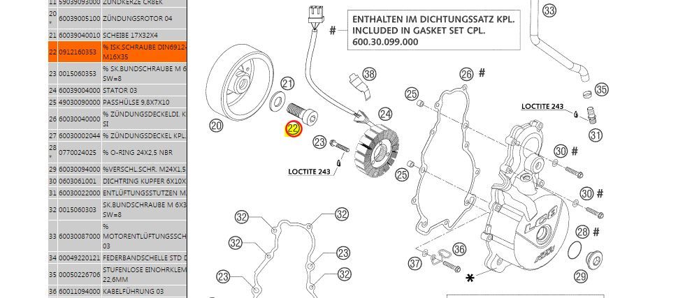

uuuppps, hab grad mal geschaut. Die meinen damit wirklich die KW-Blockierschraube unsure
nr 40: http://www.ktmworld.com/partfinder.html#/KTM/950_A ....... /1M04090005/04090059

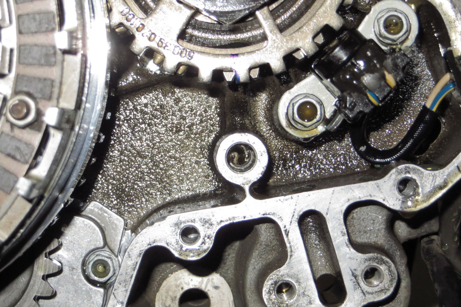

Also, meine Meinung ist, das hält, wird ja auch in der Rep.- Anleitung von nichts Anderem gesprochen, wie man den Motor blockieren soll...
Ich habe die genannte Schraube (Eigenbau) schon mehrfach im Einsatz gehabt, hat bis jetzt immer funktioniert, habe gerade gestern auch den Rotor wieder montiert und die Rotorschraube mit reichlich 150Nm angezogen, auch z.B. die Mutter der Ausgleichswelle aufbekommen, das hält, vorrausgesetzt, man trifft die Auskerbungen in der Kurbelwelle (am besten mit Taschenlampe reinleuchten, sieht man einwandfrei...)
Übrigens, mit Gang rein wird's nichts, da dreht der Motor bzw. das Rad (auch auf dem Boden stehend) trotzdem durch...
Außerdem wird das alles ziemlich schwammig durch das Spiel im Kraftstrang, da bekommt man gar keinen Druckpunkt, um was fest anzuziehen, bzw. zu lösen...
Twinner.

SpreeweizenOffline
Anmeldungsdatum: 26.05.2015
Beiträge insgesamt: 41
BeitragVerfasst am : Di, 26. Jan 2016, 13:56    Titel: Antworten mit Zitat
Sag mal twinner,
warum sind denn da Schrauben in den Kupplungslamellen?
OstMarkusOffline
Anmeldungsdatum: 24.01.2004
Beiträge insgesamt: 3395
KTM 790 Adv R
BeitragVerfasst am : Di, 26. Jan 2016, 14:33    Titel: Antworten mit Zitat
selbstgebauter kupplunghalter Cool
