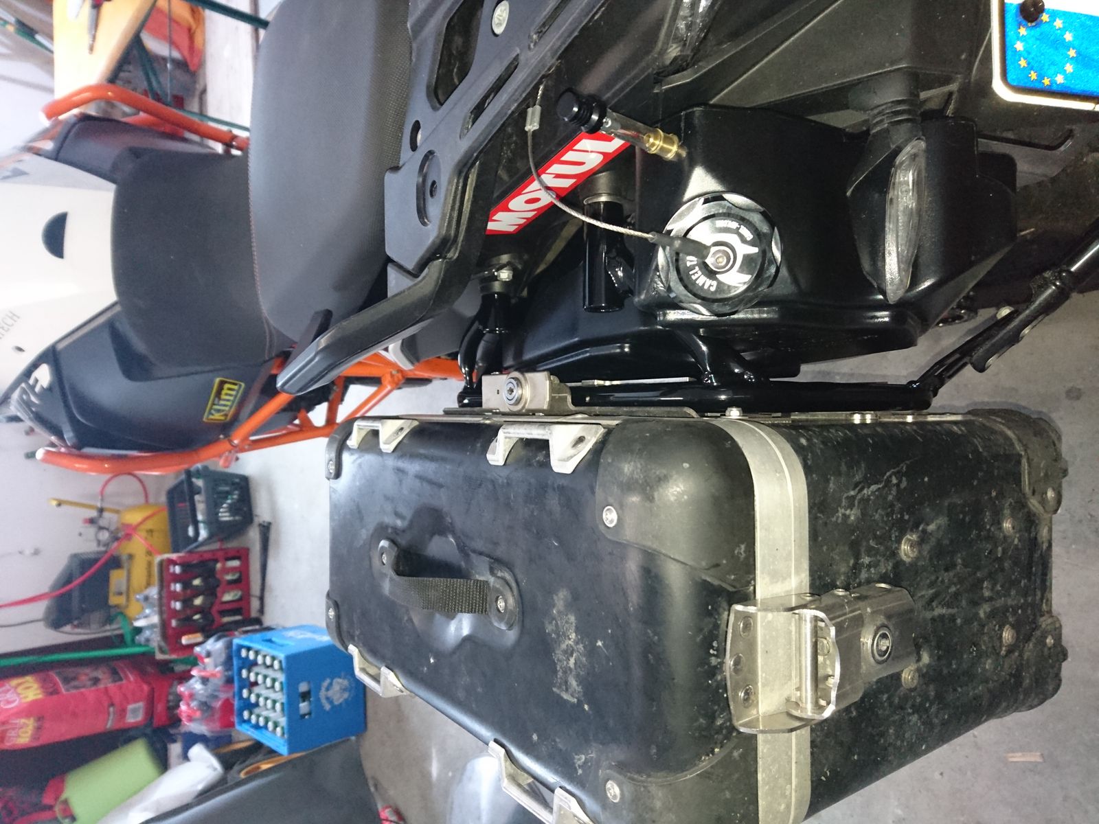

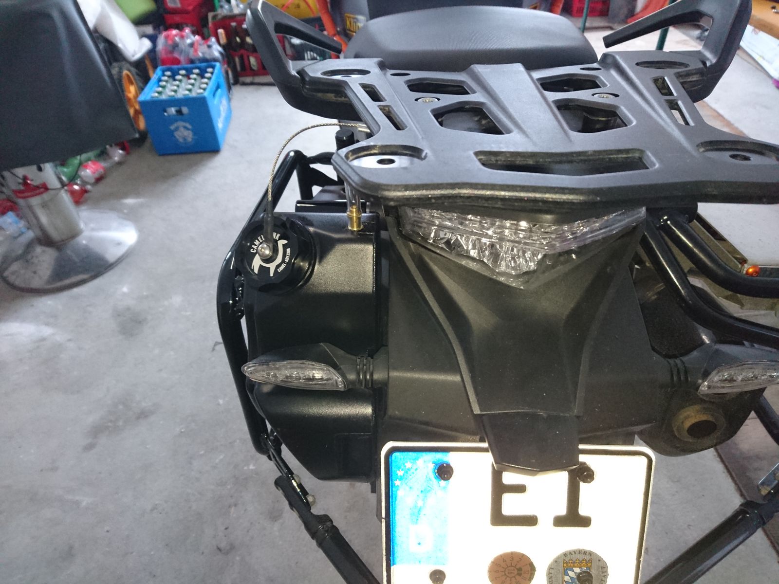

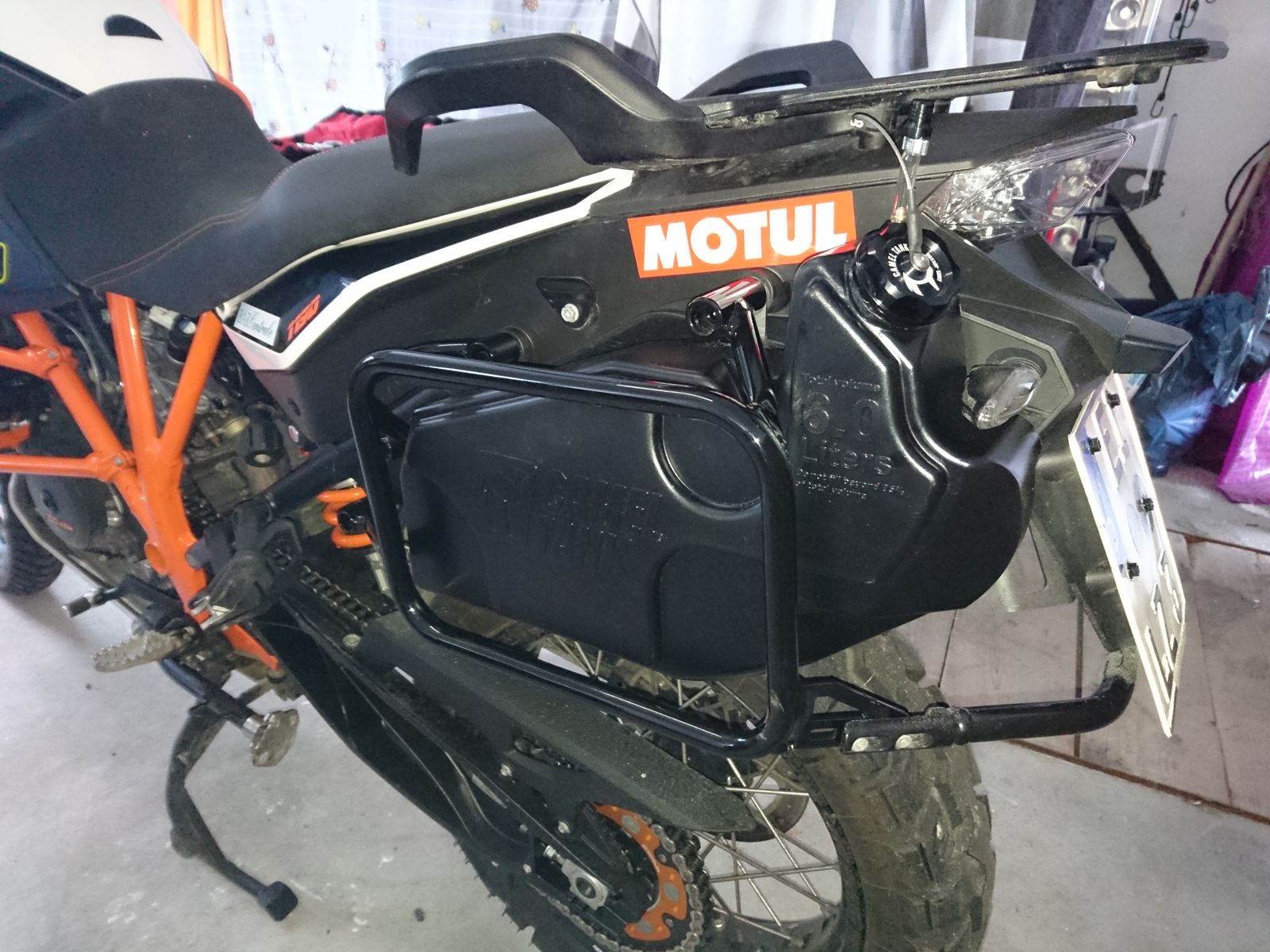

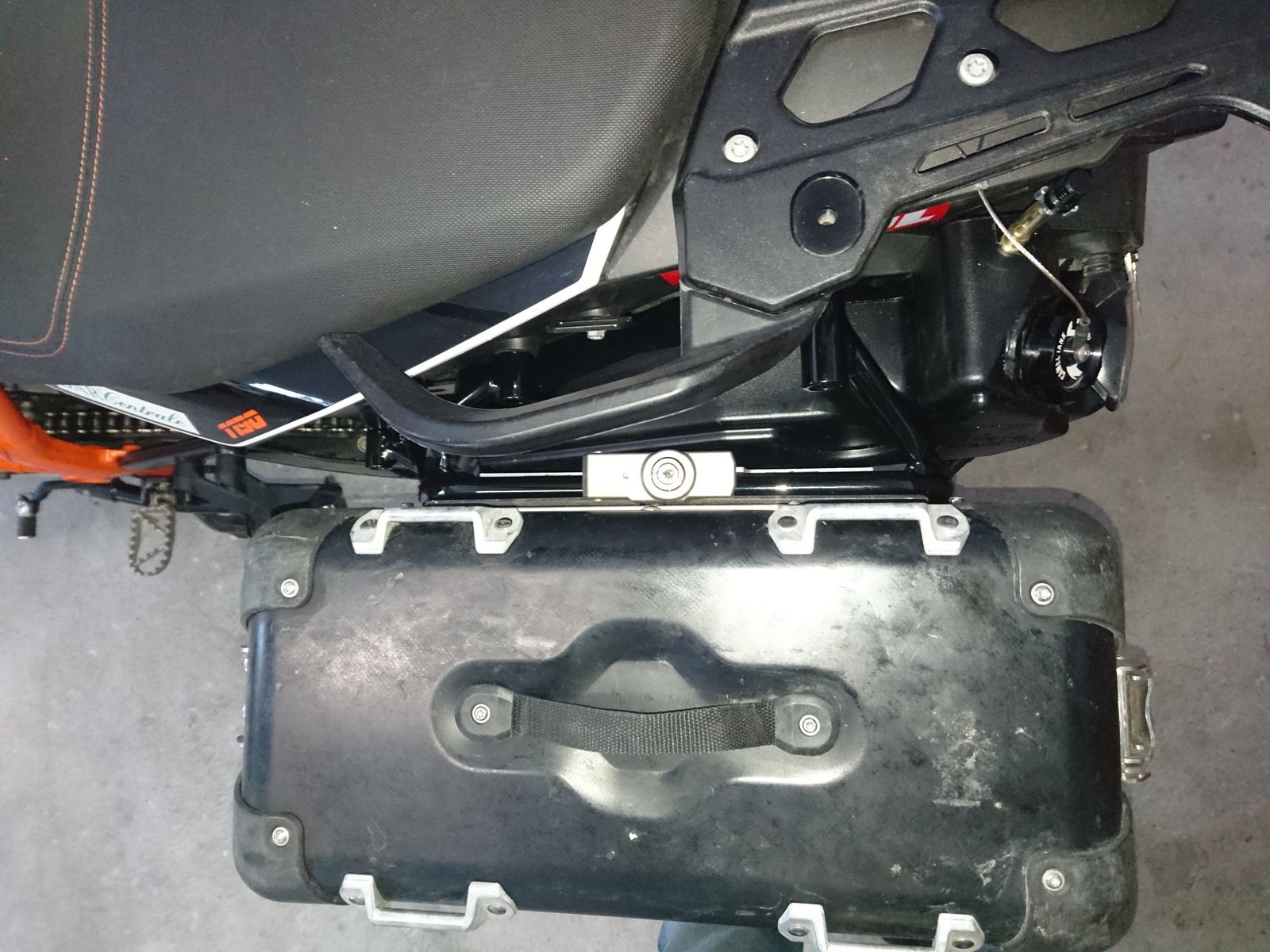

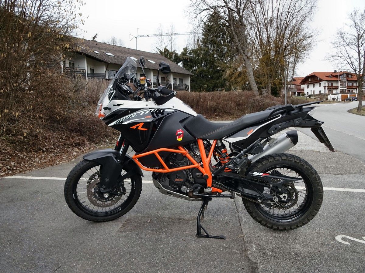

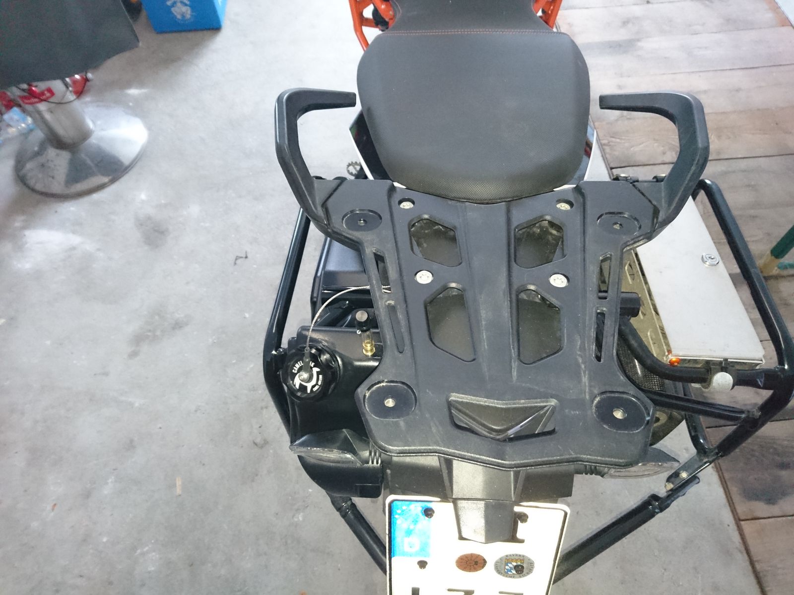

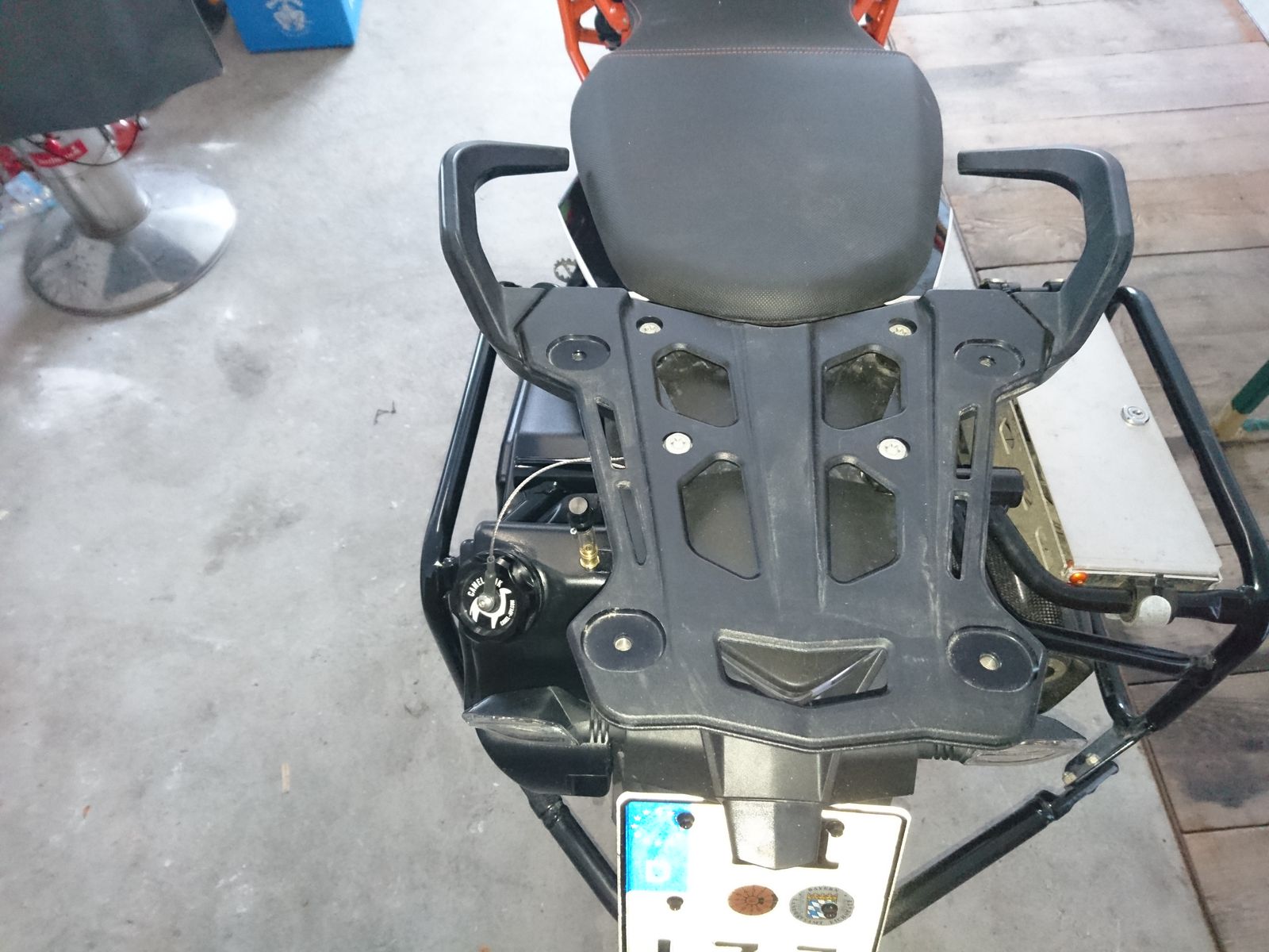

Nach langer Suche für etwas mehr Reichweite habe ich mich für den 6 Ltr. Zusatztank von Camel adv entschieden, online bestellt, nach Zahlung und Aufpreis für Zoll und MwSt. Alles erhalten, die Teile sind absolut perfekt und passgenau gearbeitet, passen sich super ins Gesamtbild, die Montage ist relativ schnell erledigt, einzig beim original Kofferträger muss eine Strebe entfernt werden und der Träger neu beschichtet oder lackiert werden.
Der Tank wird über Unterdruck leergesaugt, es ist keine Pumpe notwendig.
Ich bin froh, dass ich es gemacht habe, auch wenn es kein Schnäppchen ist.
Gesamtkosten 460, - €

BeitragVerfasst am : Fr, 22. Jan 2016, 18:47    Titel: Hier die Bilder Antworten mit Zitat
Wollte ich gerade hochladen, dann kam leider die 1. Antwort dazwischen, sorry

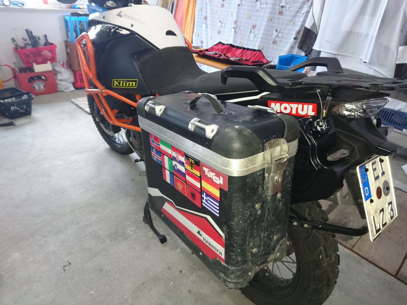

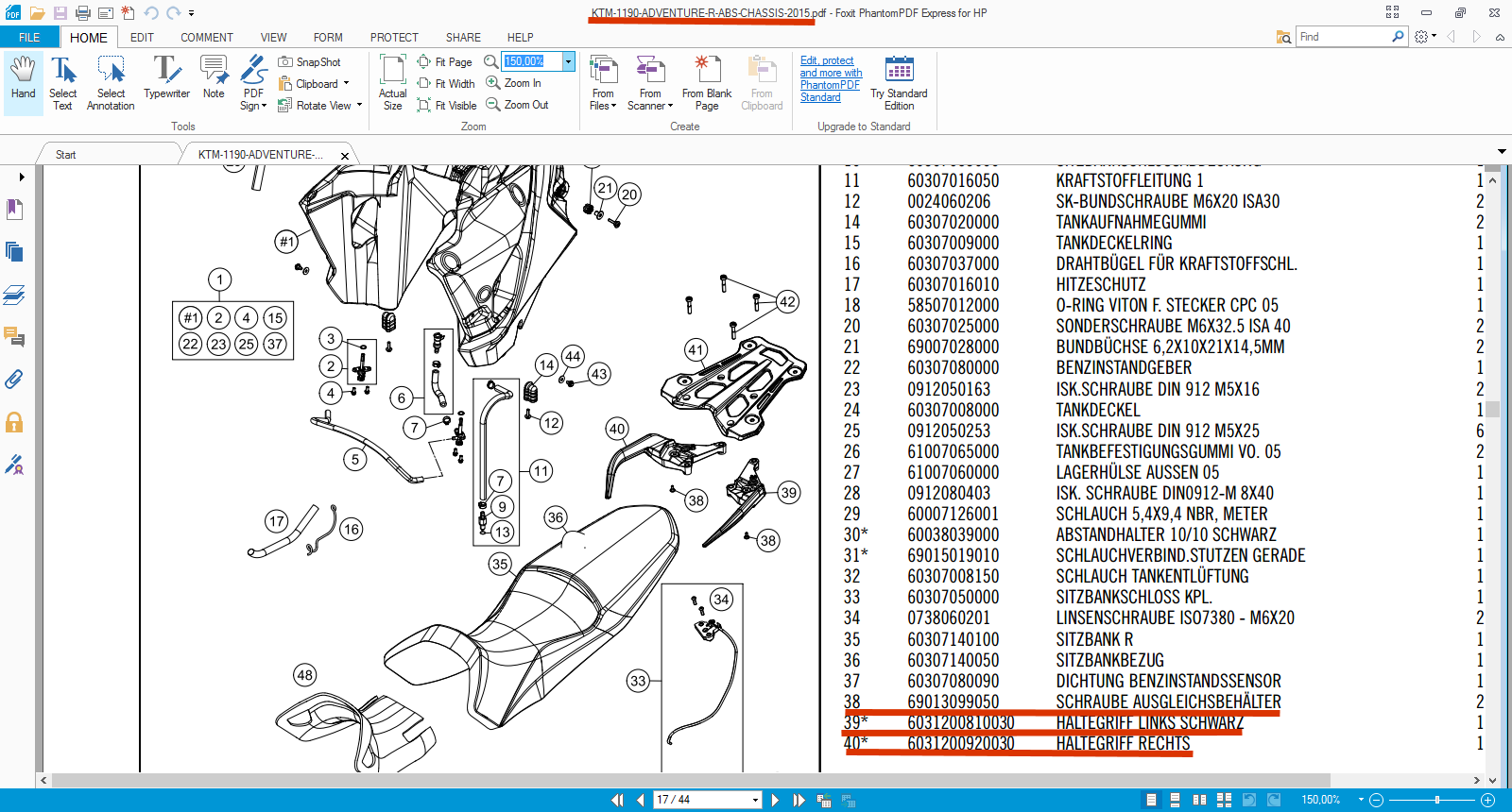

Ich sehe Du hast noch die orginalen hohen Haltegriffe drauf. Es gibt niedrigere von dem 2015er Modell für wenig Geld....ich glaube für beide so um die 40€. Für mich war das eine ziemliche Verbesserung, denn ich bleibe so gut wie niemals mehr mit den Stiefeln dran hängen, beim Auf- und Absteigen.
Falls Du die Griffe bestellst, bestelle auch die in der Liste markierten Schrauben dazu, die fehlen meistens an den Orginal-Griffen (werden von unten eingeschraubt).
Nicht die Haltegriffe der 1290ig ADV bestellen, passen zwar auch, sind aber um einiges teurer.

BeitragVerfasst am : Sa, 21. Mai 2016, 16:34    Titel: Reichweite mit dem Zusatztank Antworten mit Zitat

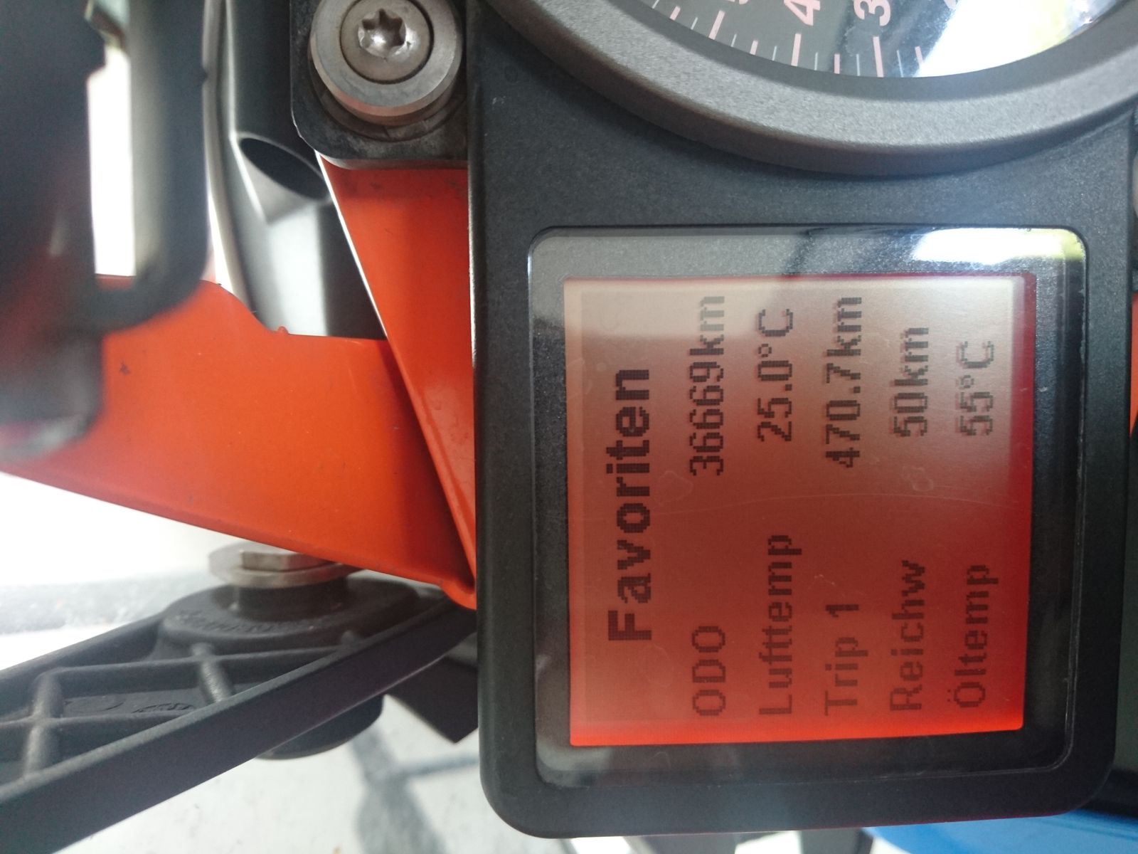

So, nachdem ich nun einige Füllungen durch habe, kann ich nur sagen, dass alles einwandfrei funktioniert, ursprünglich dachte ich, dass es mit der Benzinanzeige Probleme geben wird, aber es ist so, dass der Zusatztank zuerst geleert wird und erst dann der Haupttank, also bleibt die Tankanzeige die ersten 120 - 180km auf voll stehen und beginnt dann mit der Arbeit. Die Gesamtreichweite beträgt 450 -580 km je nach Fahrweise.
