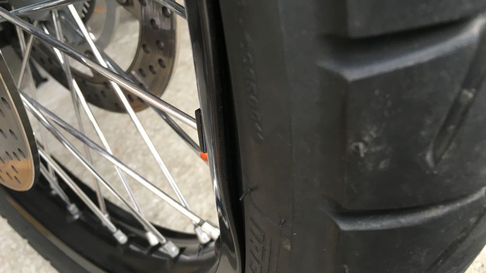

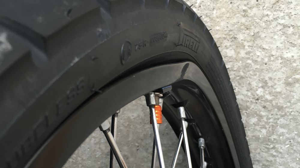

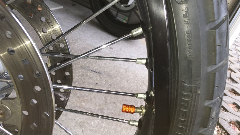

Leider habe ich kurz nach Weihnachten meine Vorderradfelge an einem PKW etwas deformiert (2015 war leider nicht mein Jahr Sad ).
Die Verformung ist nur auf einer Seite.
Zur Beurteilung ob dieser Schaden gerichtet werden kann oder ob ein neuer Felgenring notwendig ist habe ich entsprechende Fotos an die Firmen Menze und SWC-wheels geschickt.
Als Antwort erhielt ich von beiden, dass sie zur Beurteilung die Felge sehen müssen.
Am Samstag war ich dann mit der Felge bei SWC (bei mir um die Ecke).
Dort sagte man mir, dass die Felge nicht mehr gerichtet werden kann.
Was meint Ihr hierzu?
Richten würde bei Menze ca. 160,- Euro kosten (wenn es denn geht).
Ein neuer Felgenring inkl. Zentrieren ca. 400,- Euro.

Gruß,
Frank

Würde mir an deiner stelle auch ein 'neues gebrauchtes' komplettes Vorderrad suchen! Richten ist immer so ne sache bei Alu und am Ende fährt immer das schlechte Gefühl mit...und für 400€ solltest du ein Vorderrad bekommen, dass noch ganz ist.

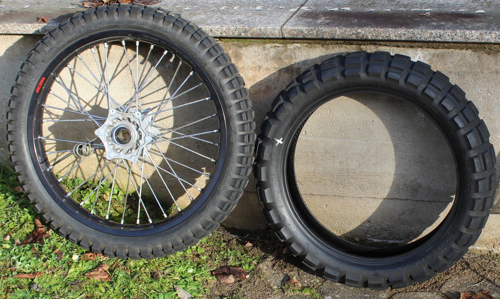

Ich habe eine Felge zu verkaufen.
Für 400.- Euro ist mein Rad komplett neu aufgebaut, top zentriert und ohne Kratzer und Macken.
Bei einem Gebrauchten ist dies nicht automatisch so.
Daher wahrscheinlich Reparatur (Austausch Felgenring).

Eben...für evtl knapp 400€ ein gebrauchtes Rad kaufen, das eigene (defekte) für 100-200€ verkaufen, sollte am ende am günstigsten sein!?

Ich lege die Felge falch auf ein Holzbrett, lege oben auf PE Kunststoff und dann gibt es Saures mit einem abgesägten 5kg Hammer. Wer will kanns dann noch auswuchten.
Wenn ich wegen jeder Delle ne Felge bräuchte, könnte ich mir meinen Fahrstil nicht leisten.
Wie Neu wird nich. Einige wärmen mit einem Heißluftfön noch schön.
