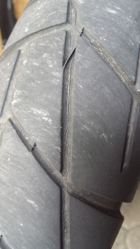

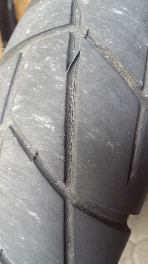

Hallo Leute,
hat von euch schon einmal jemand solche Risse wie in den angefügten Bildern bei einem Pirelli Scorpion Trail gehabt?
Produktionsdatume ist KW 50/2014
Question
[/img]
 Dateigröße:  70.12 KB
 Angeschaut:  647 mal
Du sollst das Problem lösen, nicht den Schuldigen finden! Cool

lucro @ Mi, 23. Dez 2015, 14:15 hat folgendes geschrieben:
Question
[/img]
Bei Alten Reifen JA blink

BeitragVerfasst am : Mi, 23. Dez 2015, 15:31    Titel: Antworten mit Zitat
... hab ihn bei Pirelli reklamiert ... Wink
... mal schauen was da raus kommt ...
... hoffentlich ein neuer .... Cool

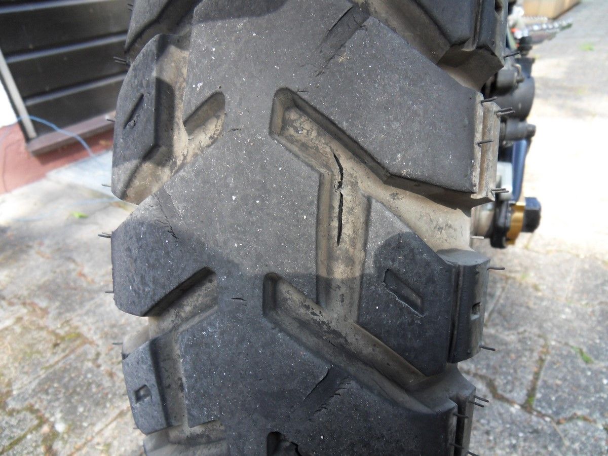

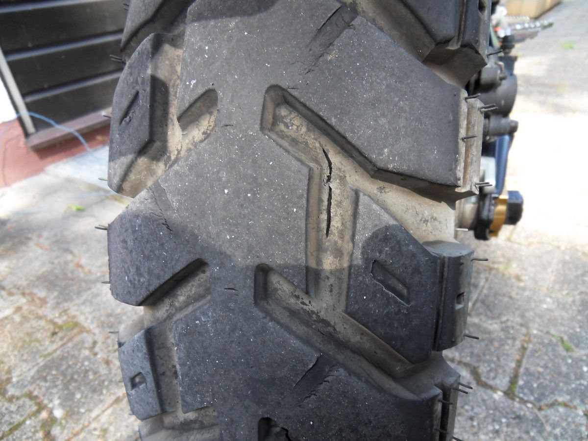

BeitragVerfasst am : Mi, 23. Dez 2015, 19:59    Titel: Antworten mit Zitat
....was für Risse....????? unsure .....würde sagen ziemlich unbedenklich! Das sind Risse.....(siehe Anhang) Mad

BeitragVerfasst am : Do, 24. Dez 2015, 10:04    Titel: Antworten mit Zitat
Boa so heftige Risse, blink

BeitragVerfasst am : Do, 24. Dez 2015, 15:42    Titel: Antworten mit Zitat
boa eh ... grass ... aber das sieht nur nach einem Riss aus (äh natürlich möchte ich den nicht herunterspielen .... mellow )
... bei mir schaut der komplette Vorderreifen so aus aus wie auf dem von mir gepostetem Foto ... Sad

BeitragVerfasst am : Do, 24. Dez 2015, 16:16    Titel: Antworten mit Zitat
lucro @ Do, 24. Dez 2015, 14:42 hat folgendes geschrieben:
...................Frohe Weihnachten an ALLE
Vergiß es, kein Problem damit! Ich glaub auch nicht das Du von Pirelli Ersatz bekommst..... nein, der Heidenau hatte mehrere ähnliche Risse im Mantel. Habe damals Ersatz bekommen........das ist ein Totalschaden.
