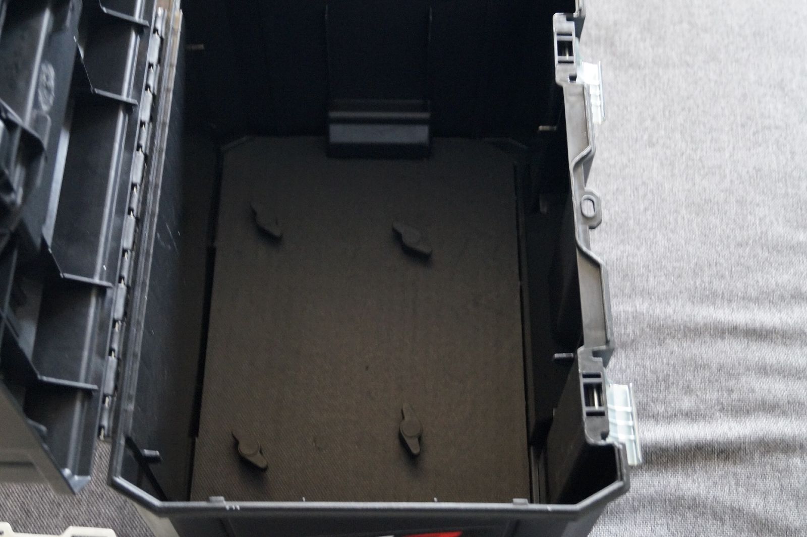

Hallo zusammen,
ich habe bisher nur passiv mitgelesen und nun gibts auch mal nen Beitrag von mir. Smile
Neulich im Baumarkt meines Vertrauens (mehr oder weniger) ist meiner besseren Hälfte wub n interessantes Köfferchen ins Auge gefallen.
Erster Gedanke hierzu... würde doch n brauchbares Topcase abgeben.
(Kosten für den Koffer 40€)
Da einige Bilder folgen werden und ich anscheinend nur fünf in einen Post packen kann, werde ich es auf mehrere Posts aufteilen.

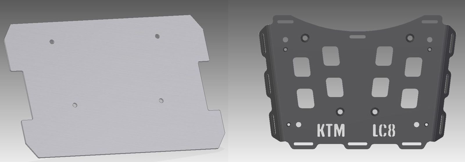

BeitragVerfasst am : So, 20. Dez 2015, 15:12    Titel: Antworten mit Zitat
Nach kurzer Überlegung mal ne Versärkungsplatte und eine Gepäckbrücke zusammen gezeichnet. gruebel

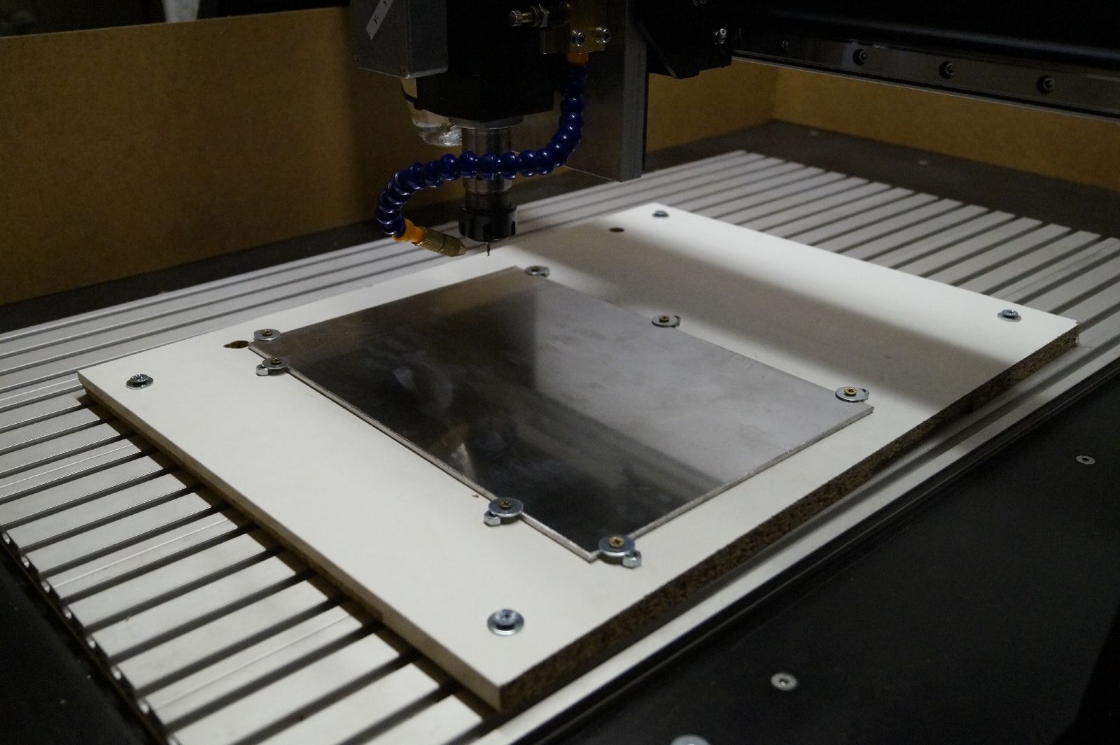

BeitragVerfasst am : So, 20. Dez 2015, 15:13    Titel: Antworten mit Zitat

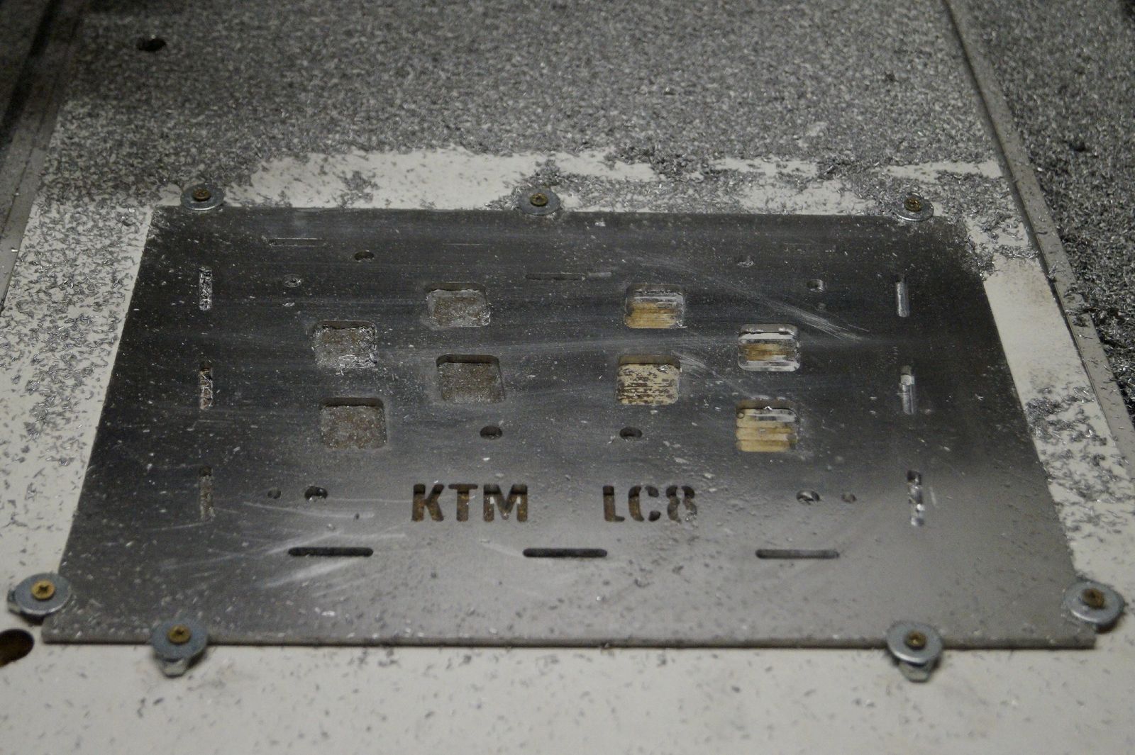

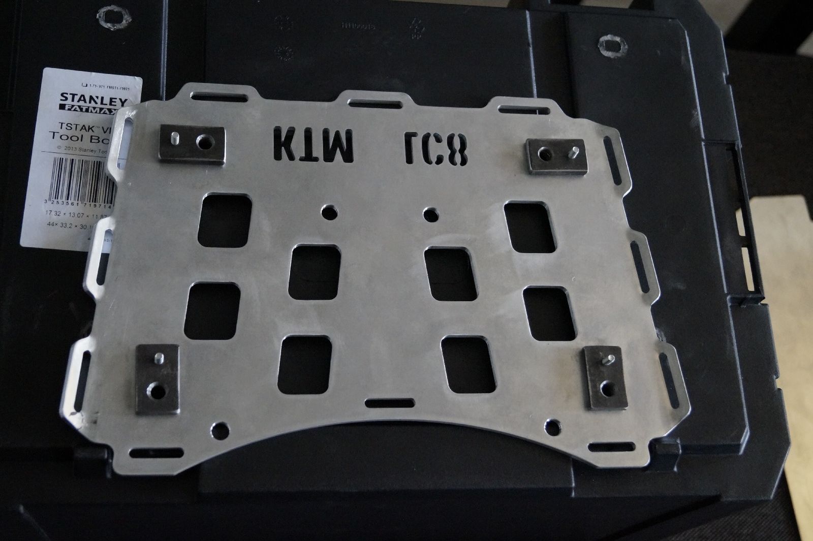

Also ab in die Werkstatt und n Stück 4mm Aluminiumblech auf die CNC-Fräse gepackt.
 Dateigröße:  170.82 KB
 Angeschaut:  634 mal

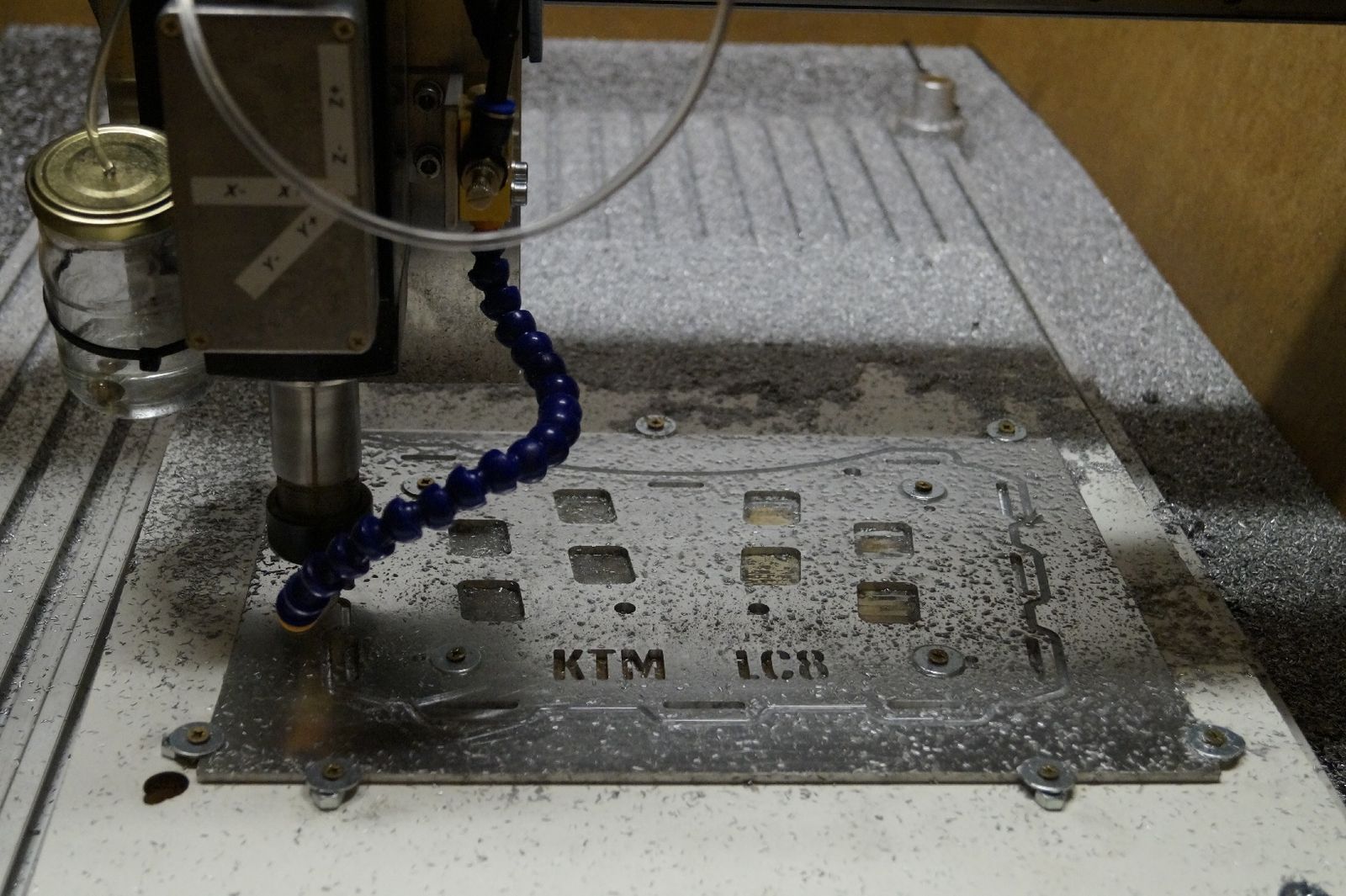

BeitragVerfasst am : So, 20. Dez 2015, 15:14    Titel: Antworten mit Zitat

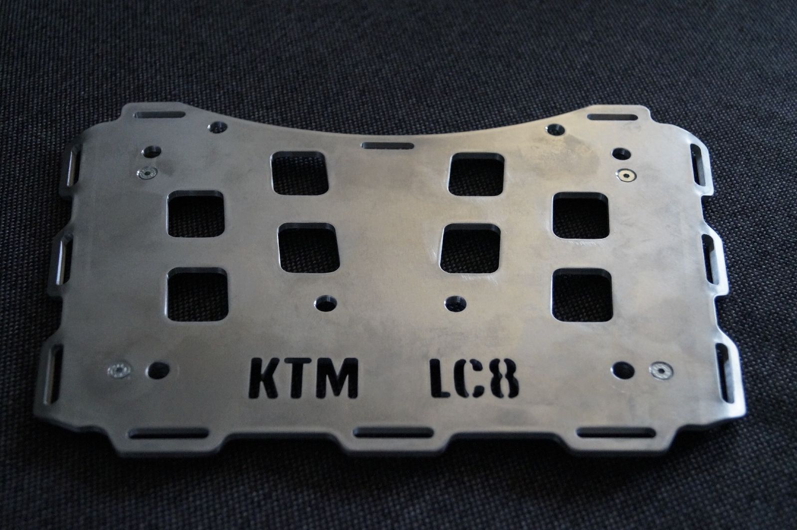

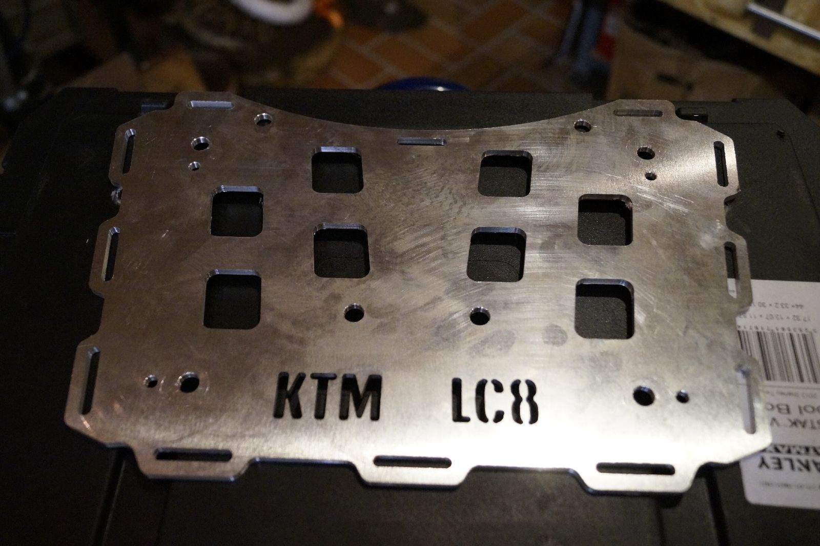

Ausfräsen der Gepäckbrücke und fertig gefrästes Teil Very Happy
 Dateigröße:  178.24 KB
 Angeschaut:  633 mal

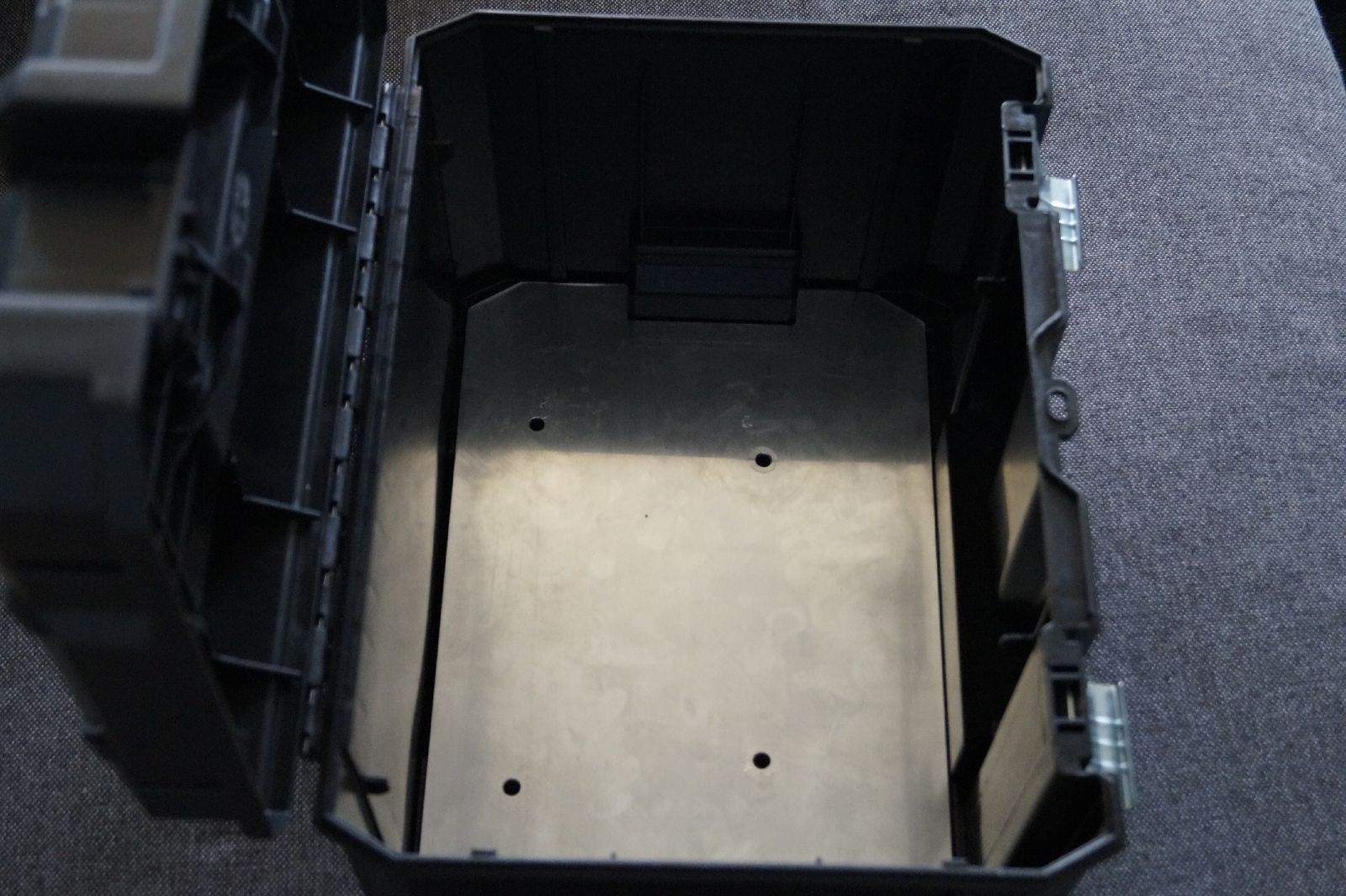

Verstärkung des Bodens aus 3mm Aluminiumblech gefräst
 Dateigröße:  213.34 KB

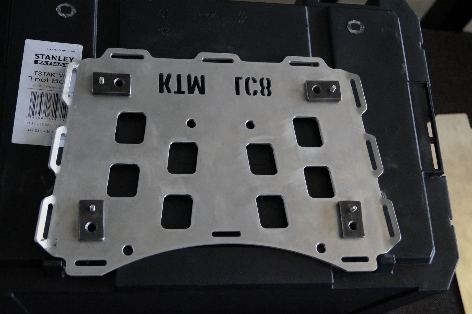

Unter der Gepäckbrücke habe ich zur Befestigung des Topcase Gewindeplatten angebracht. (ja Schrauben sind noch zu lang)
Somit kann später das Topcase von innen mit Kreuzgriffen Werkzeuglos an die Gepäckrücke geschraubt werden.
 Dateigröße:  206.01 KB
 Angeschaut:  641 mal

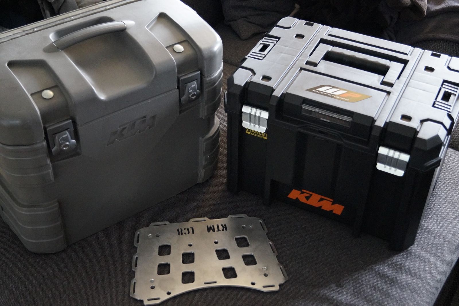

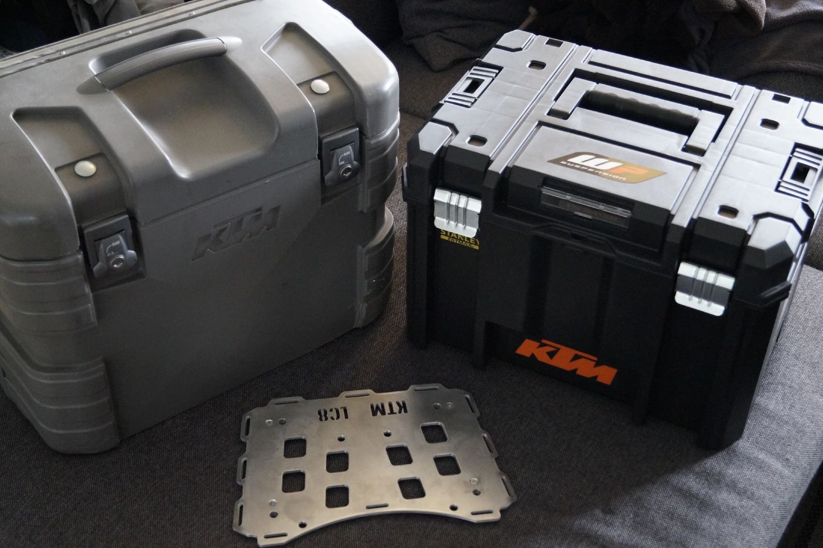

BeitragVerfasst am : So, 20. Dez 2015, 15:17    Titel: Antworten mit Zitat

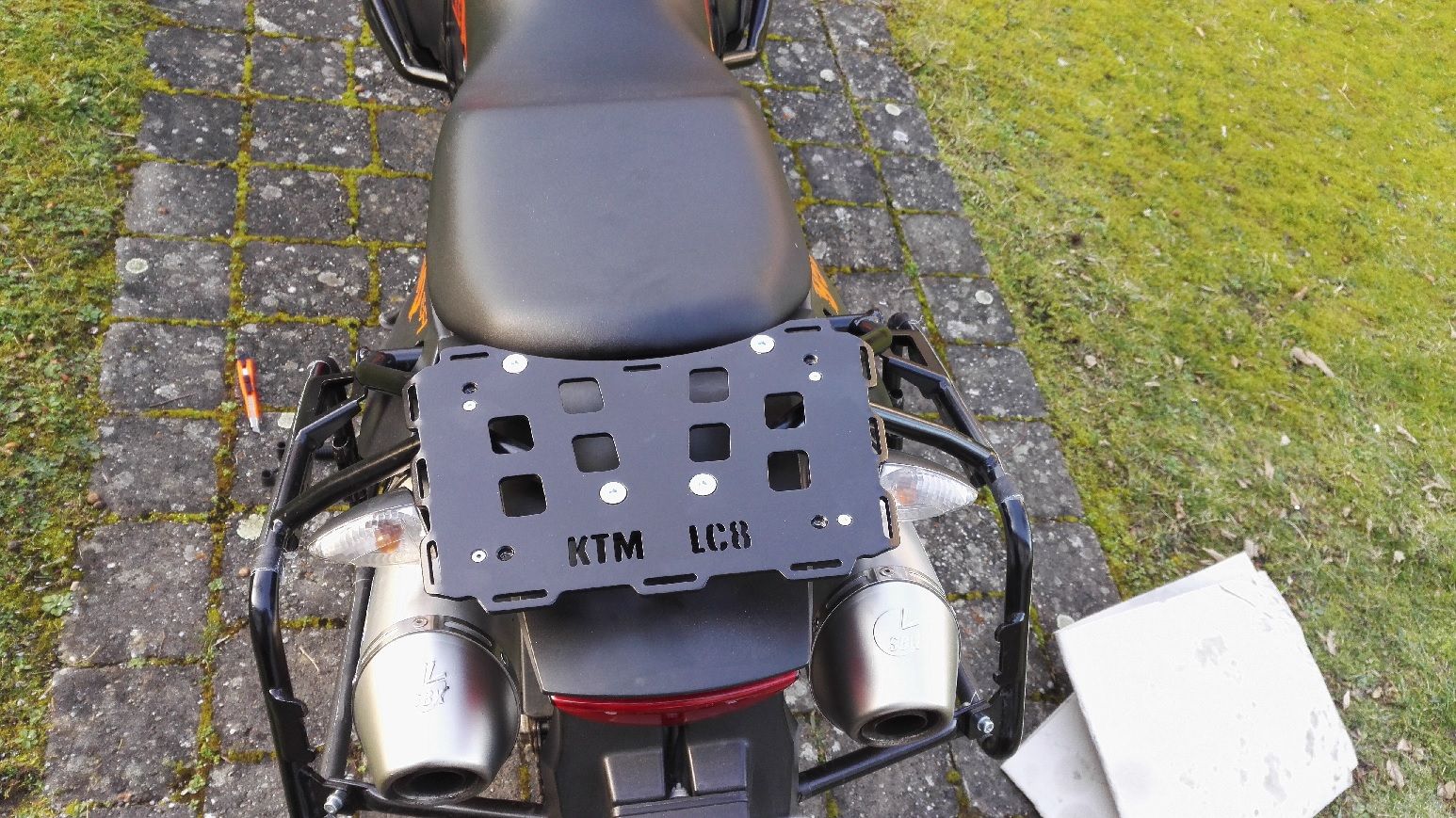

Fertige Gepäckbrücke, Topcase und Gobi-Koffer zum Größenvergleich.
Jetzt brauch ich nur noch eine Innentasche für das Topcase.
Ebenso stellt sich noch die Frage wie ich die Oberfläche der Gepäckbrücke gestallten soll?
- farblos eloxieren
- schwarz eloxieren
- schwarz lackieren
- schwarz pulverbeschichten
 Dateigröße:  224.02 KB
 Angeschaut:  636 mal

BeitragVerfasst am : So, 20. Dez 2015, 17:58    Titel: Antworten mit Zitat
Sauber gemacht. Sieht gut aus.
Würde die Platte schwarz kunststoffbeschichten. Passt dann zum Gepäckträger der ja auch schwarz ist (zumindest auf deinem Avatar).

WerksleiterOffline
Anmeldungsdatum: 20.12.2015
Beiträge insgesamt: 16
KTM LC8 Adv 990, 2008
 →  56.000 km
KTM 690 Enduro R BJ09
BeitragVerfasst am : So, 20. Dez 2015, 18:19    Titel: Antworten mit Zitat
Hm ja ich denke auch ne Beschichtung wird s werden.
Muss aber noch n bisschen warten bis der Motorschutz fertig ist. Smile
Dann gehts auf einmal...

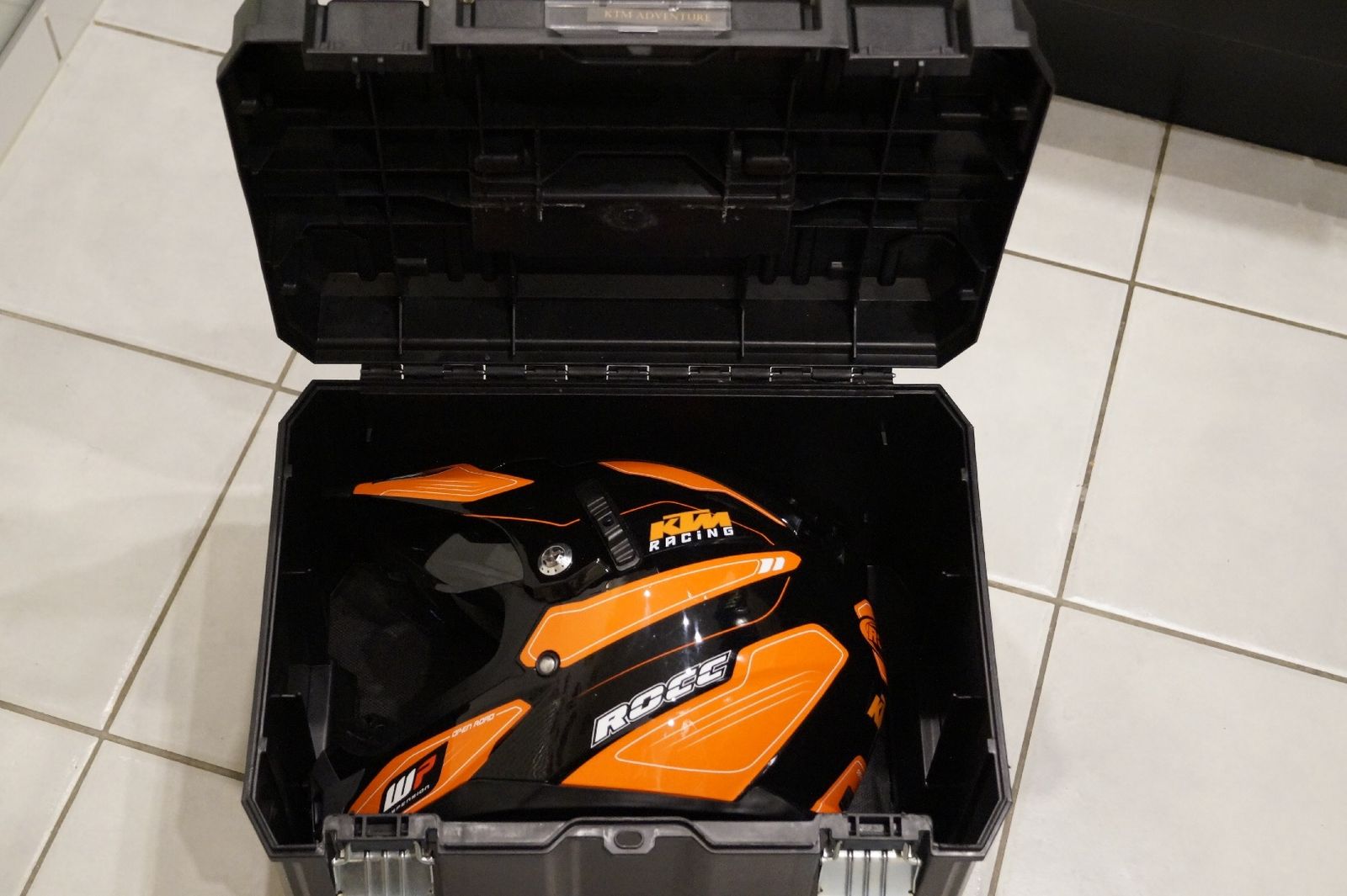

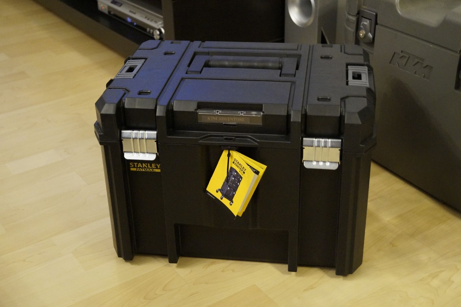

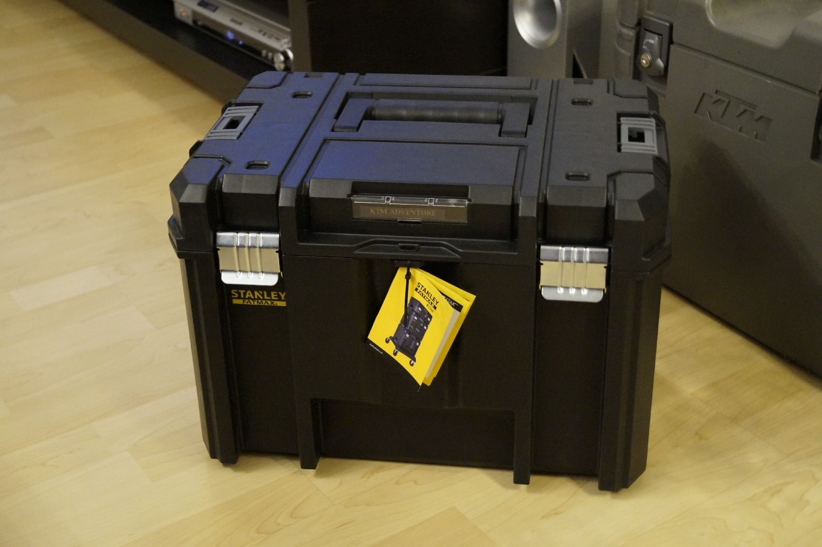

Sehr schön gemacht! Wie groß ist denn der Koffer? Passt ein Helm rein? Und wo hast du das Ding gekauft?
WerksleiterOffline
 →  56.000 km
BeitragVerfasst am : So, 20. Dez 2015, 19:44    Titel: Antworten mit Zitat
Also mein Helm passt gerade so rein, ist allerdings n bisschen grenzwertig.
Hab auch beim Deckel etwas von den Rippen wegnehmen müssen.
aber jetzt gehts gerade so. (also da drauf keine Garantie Rolling Eyes )
Gekauft hab ich des Ding beim Bauhaus in Regensburg.
Die gibts auch noch in anderen Größen.
 Dateigröße:  156.77 KB
 Angeschaut:  644 mal

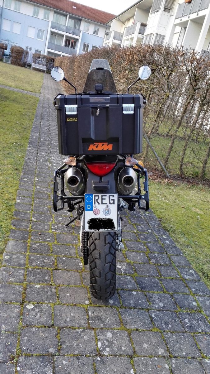

IchundDuOffline
Anmeldungsdatum: 13.06.2007
Beiträge insgesamt: 1459
KTM 1290 Super Adventure R
BeitragVerfasst am : So, 20. Dez 2015, 19:51    Titel: Antworten mit Zitat
heul Ich will auch so ne Fräse heul

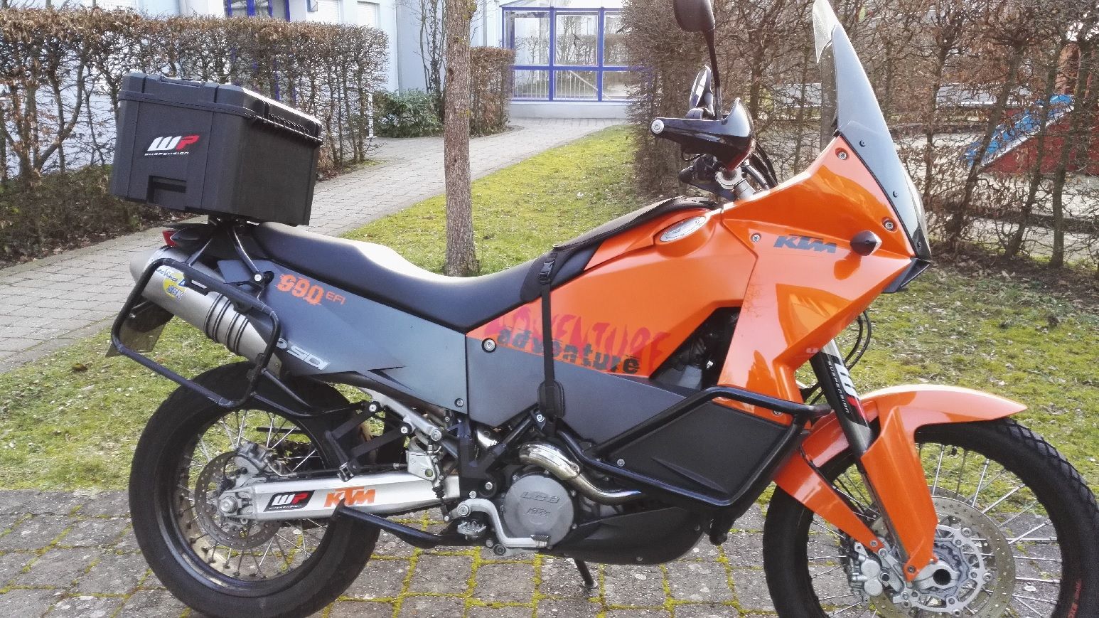

Jetzt im Ernst. Sieht gut aus
Vielleicht noch ein im montierten Zustand

BeitragVerfasst am : So, 20. Dez 2015, 19:59    Titel: Antworten mit Zitat
Ja schon praktisch des Ding. Very Happy
Kannst dir ja auch eine bauen. Is gar nicht so dramatisch.
Bilder im montiertem Zustand folgen noch.
Ach ja, der Vollständigkeit halber. Der Koffer wiegt inkl. der 3mm Verstärkung knapp 3kg.

BeitragVerfasst am : Fr, 26. Feb 2016, 19:49    Titel: Antworten mit Zitat
So heute wars mal Zeit des Zeug zu montieren....
Hier mal n paar Fotos.
