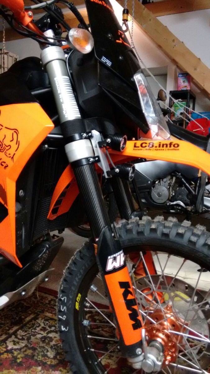

Hallo!!
Bis jetzt war ich immer nur eifriger Mitleser aber im Winter komme ich auch endlich mal dazu etwas zum Basteln ;-)
Habe gerade im netz so H3 Doppelscheinwerfer gefunden.
Was haltet ihr davon jeweils links und rechts am Sturtzbügel so einen zu montieren???
lg Polli

BeitragVerfasst am : Sa, 19. Dez 2015, 8:58    Titel: Antworten mit Zitat
Dort in der ausbuchtung oberhalb des Bügels
Genau dort.

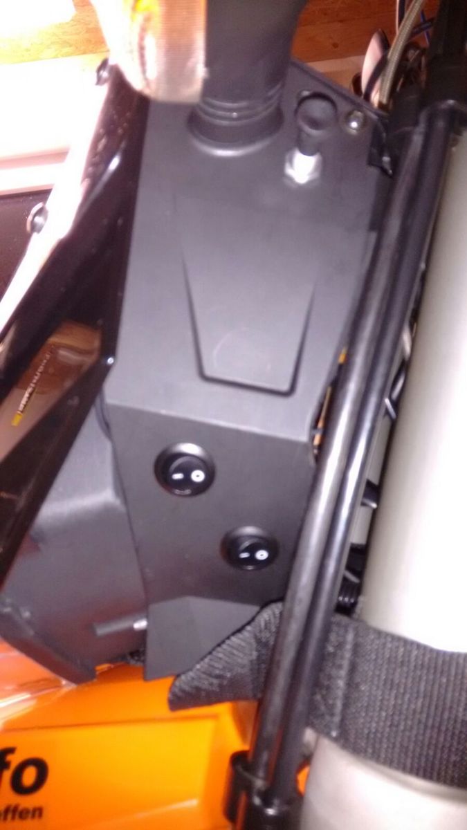

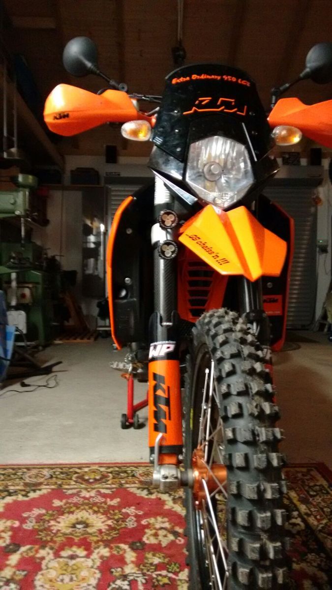

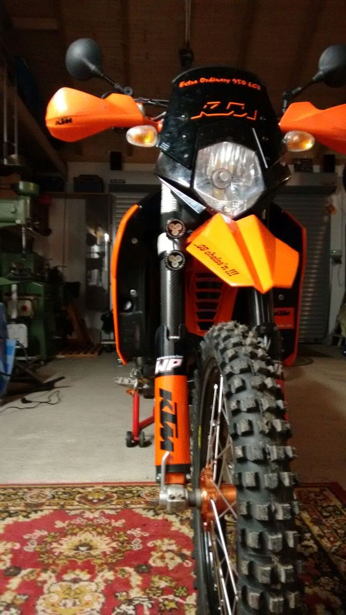

BeitragVerfasst am : Sa, 26. Dez 2015, 19:20    Titel: Antworten mit Zitat
Auch wenn es keine 990 ist so geht es hier um Licht
 Dateigröße:  122.05 KB
 Angeschaut:  654 mal
 Dateigröße:  133.16 KB
 Angeschaut:  649 mal
Seperat schaltbar und je Abblendlicht und Fernlicht zugeordnet
 Dateigröße:  72.69 KB
 Angeschaut:  629 mal

Ollo, das passt Smile

BeitragVerfasst am : Sa, 26. Dez 2015, 20:50    Titel: Antworten mit Zitat
ja wollte das mit den schalter folgender Maßen lösen:
3 Stufen Schalter 1. Aus 2. nur Fernlicht dazu und 3. Abblendlicht und Fernlicht auf den Leds.
Jetzt heißts nur mehr bestellen (2xmid), montieren und hoffen das bald wieder warm wird Very Happy
